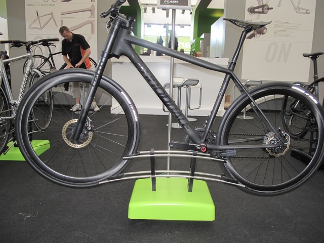

Messagede Pat2A » Mer 2 Sep 2009 20:12
Hybride Bad Boy Cannondale monté en Di2.
Cadre annoncé à 900g.
[Albert Einstein]
*Mon Jones*
Pat2A
Messages: 5292
