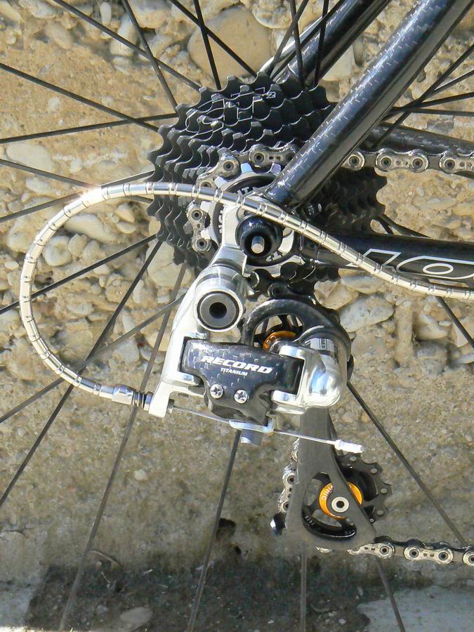

@pa76000 : Pour la cassette, je continuerais à rouler le plus souvent sur ma campa record mixte 12-25 et pour les étapes de montagne + cyclo je mettrais la strong.
Côté fonctionnement je peux déjà vous dire que les vitesses passent normalement, RAS.

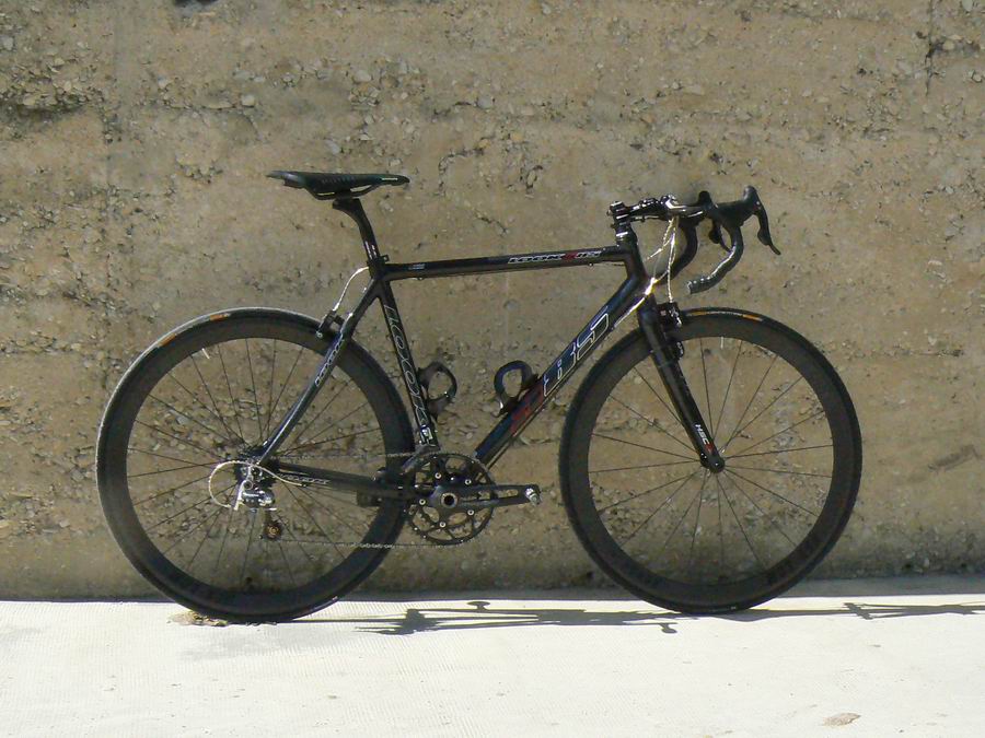

Messagede chambysunn » Mer 19 Mar 2008 11:25
Salut :D :D :D :D ,
Désolé je peux pas répondre je suis comment dire............. =P~
......=P~...occupée à faire la course....=P~....Mais c'est inégal ca :!: , elle possède des atouts qui feraiant pencher la balance en sa faveur.. :mrgreen:
En tout cas, =D> je te bénis grand ERIK [-o< roi des Miss \:D/

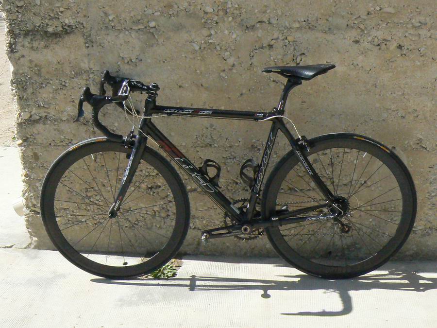

Tiens je mets le bike avec une photo à jour :
Côté nouveautés : Les galet KCNC roulements céramiques et la cassette Stronglight.
Je n'ai pas encore pesé personnellemet la tige de selle, désolé mais en effet elle est donné entre 170 et 180gr.
Désolé pour les photos la qualité est pourri, c'est flou, mon appareil déconne je crois ou je me plante de mode :-s , ya un bug en tout cas.

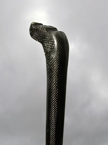

J'ai maintenant une problématique : Je voudrais changer de tige de selle (Look ergo 4 ti à 170gr d'aprés Look) mais j'ai un recul de chariot de 45mm.
Quelle tige light (Style Ax deada) peut me permettre un tel recul ?
Alors je vous vois venir :mrgreen: :"Tu peux reculer le chariot de ta selle"...Oui mais lsur e réglage actuel ou je suis bien et répondant à mon étude posturale cyfac, le chariot est déja pas mal reculé :
Help Help [-o< [-o<

45 mm, faut pas rêver il n'y en a presque pas.
J'ai une Ritchey WCS carbone
Messagede carbotof » Jeu 7 Aoû 2008 15:42
:D fsa k force non :?:

Messagede carbon_928 » Jeu 7 Aoû 2008 19:46
salut, juste une petite remarque au passage.
vu le prix d'une tige de selle AX, pourquoi ne pas regarder pour se fair monter un combo selle/ tds carbon style G-Race ou samu illonen? ça ne doit pas être beaucoups plus cher et il y a surement moyen d'avoir la rigiditée que l'on veut pour l'assise non :?:
et en plus, tu gagnera surement beaucoups au passage, mais bon, obligation de fair un moulage et là, envoi du combo :!:

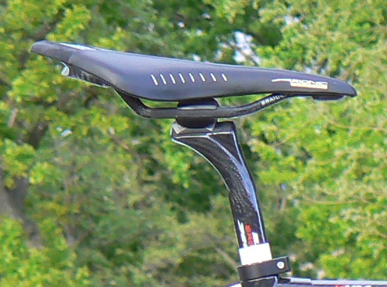

J'envisage de changer ma selle par une selle toute carbone : La Tune Concorde, c'est une selle moulée à 50g qui présente un bon creux vers 17cm pour 26 de long.
L'ancienne c'est mon Arione à rail carbone et coque kevlar/carbon de 30cm de long et presque sans creux (situé à 15cm).
Je fais 68kg pour 1,75cm.
Mon intérrogation est que avec l'Arione j'ai une position assez reculée sur le chariot de selle et sur le rail de selle aussi comme vous pouvez le voir plus haut sur une photo.
Ma distance cintre arrière de selle fait 85cm.
Mon creux est donc à 70 du cintre sur l'Arione.
Du coup comme je vais mettre cette nouvelle selle mais j'ai peur d'être trop avancer par rapport à ma position actuelle car je ne pourrais pas avoir le même recul enfin je crois.
Je ferais des photos du montage pour vérifier.
Il faudra aussi que je remonte ma tige de selle, bon ca ok.

Messagede yun » Jeu 28 Aoû 2008 12:11
Salut Chamby,
Je pédale comme toi sûr l'arrière et quand j'ai essayé une selle carbone (prologo) avec un charriot plus court, j'ai donc avancé et au bout de 200 km, douleur côté gauche et interne de la rotule. Plus je roulais plus cela augmentait. J'ai donc pris une selle (AX) qui est limite mais un cm plus long que la prologo qui me permet de garder ma position. Un conseil, si tu dois avancer la selle fais le très progressivement (millim par millim).
yun

Messagede chambysunn » Jeu 28 Aoû 2008 12:53
Oui mon matos est du Gass pour le cintre et la potence (Pour l'instant :wink:).
La potence fait 130/135 et le cintre :oops: 230 au moins.
Je fais évoluer le matos petit à petit...Et c'est vrai que côté utilisation j'en suis satifait si ce n'est ce foutu poids !
Pour mon pb de recul, je crois en effet que je vais faire le maximun pour rester trés proche de mes valeurs actuelles. :roll:
J'ai eu l'avis de passage de la poste pour la livraison de la selle, les photos du montage sont bientôt là. :D
Vos conseils et annalyses confirment ce que je pensais du sujet, dommage de perdre en force :?

Messagede taupe » Jeu 28 Aoû 2008 13:12
c'est une fausse idée ou il a l'air petit pour toi ce cadre?
