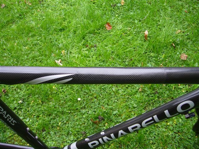

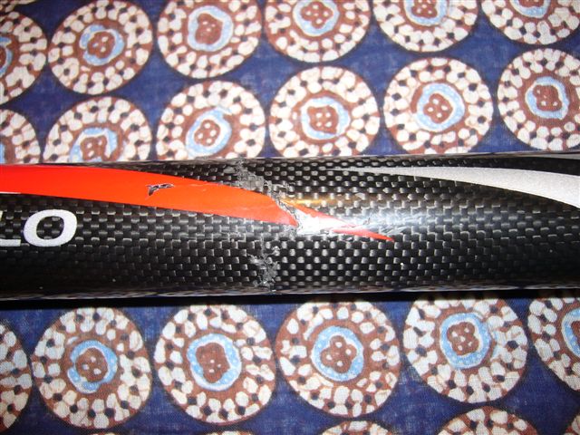

Messagede attack » Dim 16 Nov 2008 16:37
stocker-fred a écrit:
Cap'tain Kaverne a écrit:bonjour
je trouve incroyable les réparations que j'ai pu voir sur ce post . :shock:
j'ai une question me concernant, hier en remontant mon collier à braser de dérailleur AV, j'ai écrase le tube (pourtant clé dynamo sur 4 mais elle ne déclenchait pas). Pas de fissure pour l'instant mais un bossage et une bel écrasement sous la patte ! :(
je pense que c'est arrivé à beaucoup d'autre car bien qu'au courant sur cerisque et vigilant, je me suis fait avoir comme un bleu !
que faire ?
dans cette zone, est ce vraiment sensible ?
cela va t il se propager ?
est ce réparable ?
jai eu le meme probleme sur on orbea alma; jai trop serré le collier du derailleur avant et jai fait une fissure d'environ 2cm.
jai roulé comme sa pendant 1an sans aucun probleme et sans que la fissure ne bouge. mais le cadre a quand meme cassé après au niveau du boitier de pedalier.
on ne voit souvent qu'une partie de la fissure
c'est comme un iceberg, le + important c'est dessous
le tissage du dernier pli de carbone, celui qu'on voit, fait que c'est joli mais aussi que les fissures ont du mal a s'y propager (du fait du croisement des fibres)
par contre les couches de dessous sont du carbone unidirectionnel dans lequel les fissures se propagent facilement
je suis en train de réparer un pinarelllo
sur le tube il etait fissure (1/3 du tube)
apres poncage on voyait la fissure faire les 3/4 du tour du tube et se propageait vers l'avant et l'arriere du tube
attack

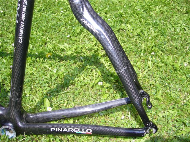

Messagede le marin » Ven 28 Nov 2008 10:37
Avant avec la barre transversale et le hauban gauche cassés :arrow:
Après un stage chez attack :arrow:
Il ne reste plus qu'à paufiner la déco 8)
fdR pour longtemps .....
le marin
Messages: 1716
Localisation: LE HAVRE
Messagede ERIK » Ven 28 Nov 2008 10:47
:shock: Vraiment excellent, avec la deco on verra meme pas la difference....
