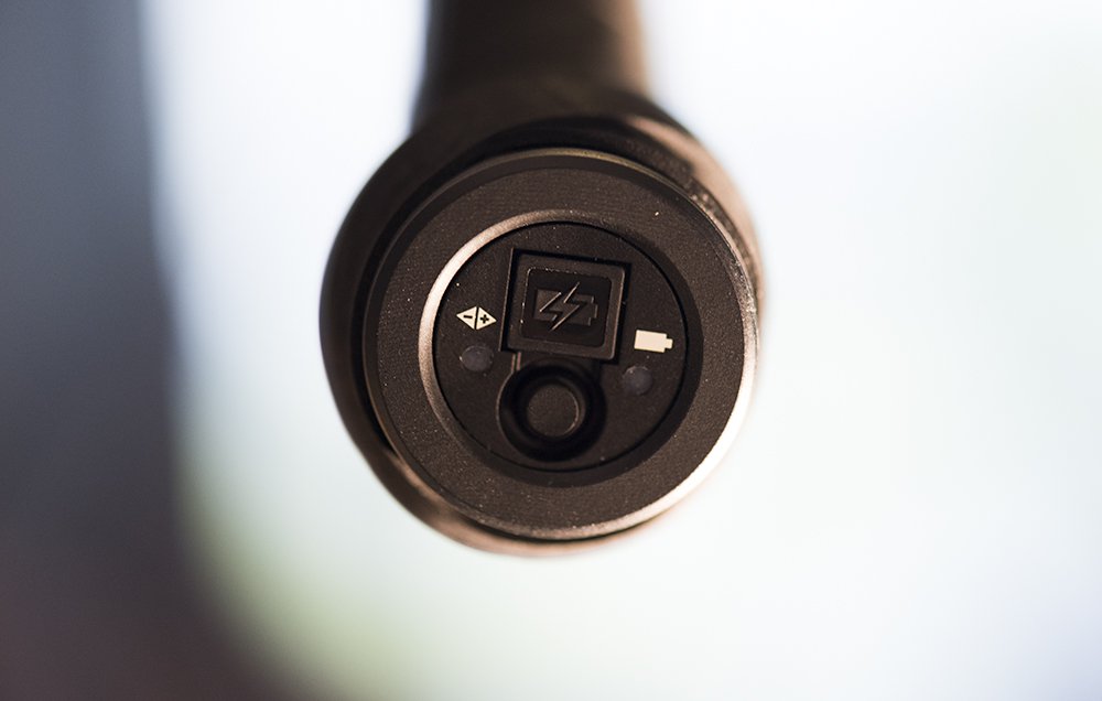

Messagede olivier.ti » Mar 17 Jan 2017 10:15
je souhaite après la toute récente acquisition d'un Garmin edge 820 mettre le module d-fly.
J'ai vu qu'il en existe un ant+ SM-EWW01 et un ant+ & bluetooth EW-WU101.
Ma batterie est une SM-BTR2, sur les sites de vpc allemand il est mentionné que le EW-WU101 est compatible avec mon groupe (6870) mais selon le site materielvelo.com ce ne serait dispo qu'avec la batterie BT-BN110-1.
Quelqu'un a une réponse à cela?
Autre chose, j'ai vu que des intégrations dans le cadre sont possibles? est une usine à gaz et mieux vaut il le monter sur le hauban arrière droit comme préconisé?

Messagede idinfo68 » Mar 17 Jan 2017 11:44
Le SM-EWW01, c'est l'ancien modèle qui ne fait que de l'ANT+
Les nouveaux modèles sont le EW-WU101 (externe) et l'EW-WU111 (interne, pas encore en vente), ils sont ANT+ & Bluetooth.
L'externe qui est disponible se place facilement dans le cintre..
Dans ton cas avec le groupe 6870, le SM-EWW01 convient parfaitement pour tes besoins.
La nouvelle batterie est nécessaire pour les fonctionnalités de SynchroShift. Tous les firmwares des anciens composants ne sont pas encore disponibles pour cette nouvelle fonctionnalité.

Messagede olivier.ti » Mar 17 Jan 2017 12:28
Merci pour ta réponse. La version interne serait intéressante si compatible avec mon groupe, et dispo en vpc. Cela serait plus compliqué à monter? Où doit on la loger?

Messagede olivier.ti » Mar 17 Jan 2017 20:55
Je vais commander le EW-WU111 deja dispo sur internet, c'est possible de le glisser dans le tube de selle? ça parait le plus simple... si oui il me faut un câble de la longueur la plus courte je suppose pour le mettre en série avec batterie-câble court-wireless unit-câble d'aval ou bien ce n'est pas si simple???
Si c'est si simple, quelle est la longueur de câble la plus courte que je peux trouver (j'ai vu 150mm mais c'est bcp trop long).
Merci de votre aide car difficile de trouver des infos sur cela...

Messagede 1sanglier » Mar 17 Jan 2017 21:00
Oui c'est aussi simple que ça. 150mm est le plus court que je connaisse.

Messagede olivier.ti » Mar 17 Jan 2017 21:16
reste à savoir si je dois aussi changer la batterie en sachant que seule la fonction connexion au garmin pour avoir mes rapports et le niveau de charge m'intéresse.... Les sites anglophones ne sont pas si clairs (ou alors c'est mon anglais...), j'ai bien compris que pour avoir la connectivité avec iPhone, il faut changer les deux, mais pas si seul le wireless unit suffit dans mon cas (je me fiche du smart phone connecté). Ma batterie est une SM-BTR2

Messagede Doc holliday » Mar 17 Jan 2017 23:32
olivier.ti a écrit:reste à savoir si je dois aussi changer la batterie en sachant que seule la fonction connexion au garmin pour avoir mes rapports et le niveau de charge m'intéresse.... Les sites anglophones ne sont pas si clairs (ou alors c'est mon anglais...), j'ai bien compris que pour avoir la connectivité avec iPhone, il faut changer les deux, mais pas si seul le wireless unit suffit dans mon cas (je me fiche du smart phone connecté). Ma batterie est une SM-BTR2
Comme le précisait Richard ci-dessus : La nouvelle batterie est nécessaire pour les fonctionnalités de SynchroShift
Si tu ne veux que la fonction connexion au Garmin pour les rapports et le niveau de la batterie c'est tout ce qui est demandé au D-Fly
De plus, ou c'est moi qui ne comprends pas ou tu mélanges les fonctions. Pour avoir la connectivité avec l'iPhone, il faut la version Ant+ et Bluetooth. Pour toi, la première version juste Ant+ suffit.

Messagede olivier.ti » Mer 18 Jan 2017 15:09
Oui j'avais bien compris cela, mais ce qui m'intéresse c'est de pouvoir intégrer facilement le wu111 d'où ma question de savoir s'il fonctionne avec ma batterie. La version ancien est assez disgracieuse sur le hauban et vu que c'est le même prix...

Messagede BenoiX » Mer 18 Jan 2017 15:48
Le vieux modèle tu peux aussi le fourrer dans le cadre, rien ne t'oblige à le fixer à l'extérieur !
C'est ce que tout le monde fait depuis la sortie du d-fly.
Ceci dit il est plus que probable que le nouveau modèle marche aussi bien avec l'ancienne qu'avec la nouvelle batterie. Et tu gagnes la configuration du di2 sans fil par Bluetooth.

Messagede idinfo68 » Mer 18 Jan 2017 16:04
La documentation complète du nouveau groupe 9150 et de ses composants :
http://si.shimano.com/php/download.php?file=pdf/dm/DM-R9150-00-FRE.pdf
Page 58 pour le capteur D-Fly
Très instructif. :idea:

Messagede olivier.ti » Mer 18 Jan 2017 19:38
Bon... la doc shimano n'étant pas plus explicite concernant les compatibilités, mais puisque l'unité EW-WU111 a l'air compatible avec les batteries externes, j'ai passé commande, ça devrait le faire avec ma batterie interne tds. Je vous fais un retour à l'occasion, et si jamais ça marche aussi en bluetooth, jackpot mais je ne rêve pas.

Messagede BenoiX » Jeu 19 Jan 2017 05:12
olivier.ti a écrit:Bon... la doc shimano n'étant pas plus explicite concernant les compatibilités, mais puisque l'unité EW-WU111 a l'air compatible avec les batteries externes, j'ai passé commande, ça devrait le faire avec ma batterie interne tds. Je vous fais un retour à l'occasion, et si jamais ça marche aussi en bluetooth, jackpot mais je ne rêve pas.
En fait, en épluchant le dernier tableau de compatibilité e-tube, il semble que la nouvelle batterie BT-DN110 puisse utiliser n'importe quelle unité D-fly (ancienne SM-EWW01 avec fonctionnalités réduites, ou nouvelles EW-WU101 / EW-WU111 avec toutes les fonctionnalités), mais que l'ancienne batterie SM-BTR2 par contre ne peut utiliser que l'ancien SM-EW001.
Ca paraît surprenant, mais c'est ce qui est écrit. Ca vaut peut-être le coup de tester quand même.
Désolé si je t'ai induit en erreur.

Messagede Klarf » Jeu 19 Jan 2017 07:58
Exact, en sachant que sur le site etube sur la page d'accueil on a ce message :
"Si vous connectez un dispositif qui ne figure pas dans le tableau de compatibilité E-TUBE, aucun composant ne fonctionnera. Reportez-vous au tableau de compatibilité E-TUBE."
Messagede 1sanglier » Jeu 19 Jan 2017 09:15
Rien sur le synchroshift, alors que plus bas il est écrit: " SC-M9050 is required for synchronized shift", mais cela concerne le VTT.
Par contre si on veut utiliser la jonction intégré, il semble obligatoire d'utiliser également le cable en Y (jc-30) et le nouveau d-fly car le cable est trop petit.

Exact, a noter que la nouvelle batterie DT-DN110 est compatible uniquement avec les nouveaux capteurs EW-WU101 et EW-WU111 (le SM-EW001 ne sera pas reconnu par le système si il est branché). L'inverse marche par contre (ancienne batterie avec nouveaux capteurs d fly)
Pour les mises à jours, elles sont -de mon point de vu- pas obligatoire. Il y a juste eu une mise à jour du capteur d-fly pour réduire sa consommation, sinon si tu achètes un groupe qui n'a pas été stocké 2 ans, les mises à jour ne sont pas obligatoire.
Cela ne rajoutera pas (encore) de fonction. Ca peut attendre que tu es accès à un PC rien que pour la mise à jour.
Messagede BenoiX » Mer 25 Jan 2017 07:51
Klarf a écrit:Exact, a noter que la nouvelle batterie DT-DN110 est compatible uniquement avec les nouveaux capteurs EW-WU101 et EW-WU111 (le SM-EW001 ne sera pas reconnu par le système si il est branché). L'inverse marche par contre (ancienne batterie avec nouveaux capteurs d fly)
Désolé mais non, c'est le contraire. ;)
Avec la nouvelle batterie tu peux utiliser n'importe quel d-fly. Mais seulement les nouveaux auront le Bluetooth et la possibilité d'utiliser l'ipad pour la configuration et les mises à jour.
Avec l'ancienne batterie tu ne peux pas utiliser les nouveaux d-fly Bluetooth (d'après le tableau de compatibilité Shimano), donc pas d'ipad.
