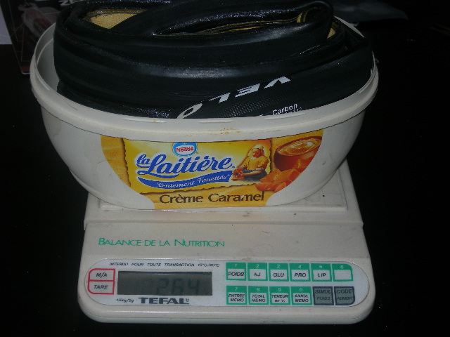

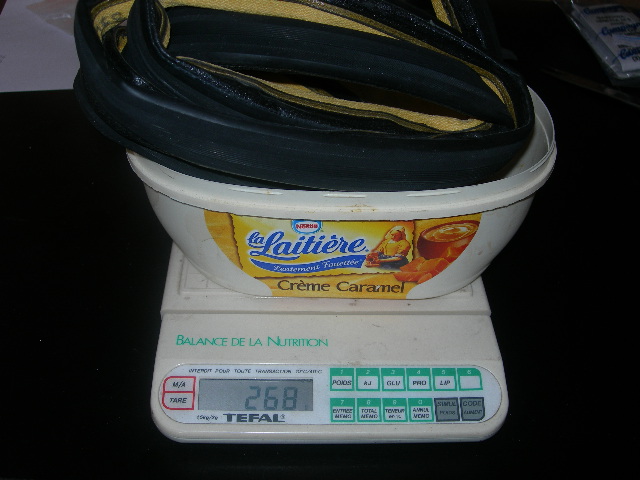

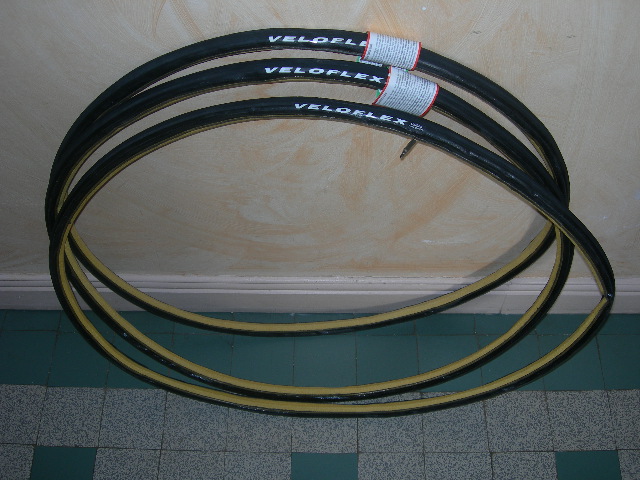

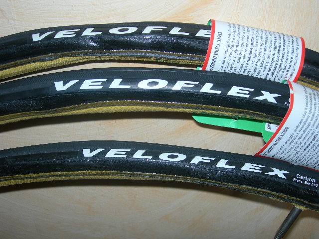

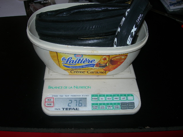

Boyaux VELOFLEX CARBONE enfin reçu, belle finition, le marquage en blanc sur flanc leurs donne un look plus actuel.
Le poids par rapport au poids annoncé +/-245, est en excès pour les trois :?
Une date est inscrite sur la bande de protection 2008, ce qui sous entent qu’ils ont un peu séchés. :lol:
Pour les sensations je vous dirais une fois montés, et testés. Convaincu que ça me changera des conti compet

Messagede Xav » Dim 29 Mar 2009 14:04
[quote="hidalgo"]Boyaux VELOFLEX CARBONE enfin reçu, belle finition, le marquage en blanc sur flanc leurs donne un look plus actuel.
:wink:
Effectivement tres beau le marquage blanc , et le poids tres regulier , pardon pour cette question vinaigre balnc quel utilite protection ?
Merci @+ xav .

Messagede MR DEAN » Dim 29 Mar 2009 15:11
La laitière c'est pas light!!!!!!!!!!! :lol:
