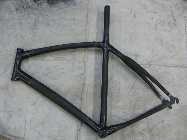

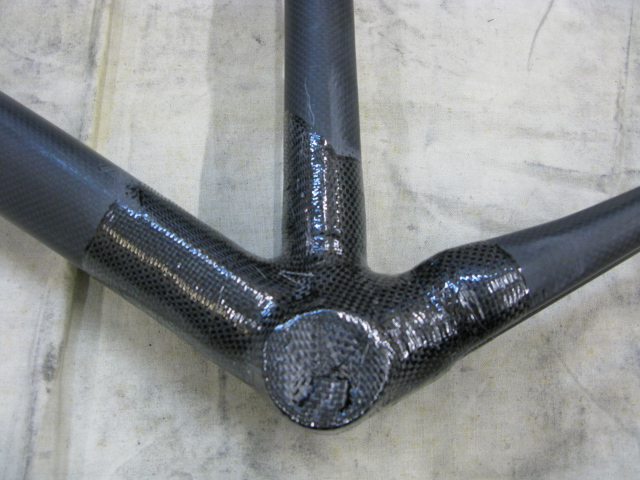

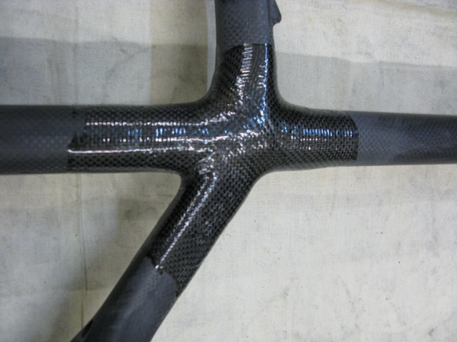

Messagede MIMI 25 » Jeu 2 Avr 2009 07:49
La stratification est terminée.Il faut à présent ponçer une dernière fois le carbone,samedi perçage de la poutre pour l'installation des gaines internes qui serviront de guide pour le passage des cables de dérailleurs.
Je referai quelques photos de cette étape ensuite viendra toute la partie vernissage :wink:

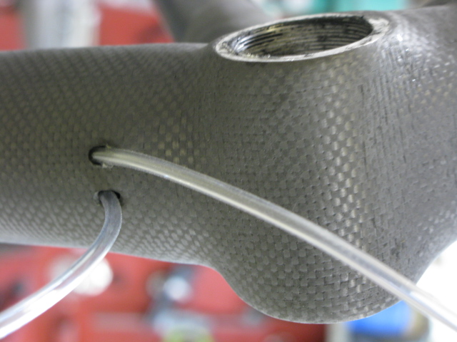

Messagede stevan11 » Jeu 2 Avr 2009 10:11
il est prévu quoi pour les arrêts de gaines sur le cadre?
stevan11
Messages: 4876
Localisation: dans le 77
Messagede MIMI 25 » Jeu 2 Avr 2009 10:37
Je ne sais pas si je comprends bien ta question :?
Tu veux parler de ceçi :?: http://www.dulight.fr/catalog/product_i ... cts_id=683
Je viens de les commander.
Sinon,même principe sur la poutre que sur le tube horizontal.

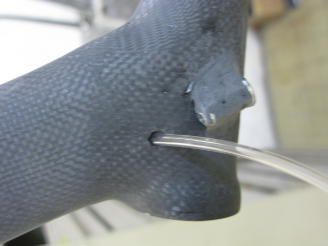

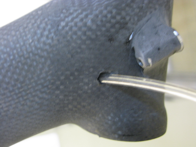

Messagede stevan11 » Jeu 2 Avr 2009 10:43
non, je parle de ça, sur ce cadre ils sont dans la douille de direction, mais normalement sous le tube
stevan11
Messages: 4876
Messagede MIMI 25 » Jeu 2 Avr 2009 10:56
Le perçage ne se fera pas sur la douille mais bien sur les côtés dans le tube diagonal, je ferai des photos samedi :wink:
Les trous seront en fait exactement à la jonction entre la douille et le tube diagonal au niveau du collage,point le plus résistant.

Messagede stevan11 » Jeu 2 Avr 2009 11:16
MIMI 25 a écrit:Le perçage ne se fera pas sur la douille mais bien sur les côtés dans le tube diagonal, je ferai des photos samedi :wink:
comme tout les cadre quoi ! :(
stevan11
Messages: 4876
Messagede MIMI 25 » Jeu 2 Avr 2009 13:21
C'est déjà pas mal de le faire soi même sachant que plein de cadres ayant cette forme bombée de poutre et venant de grandes marques par ex:Spécialized,MBK... ne le font pas :!: les cables sont apparents.
Mais je vais voir avec mon vélociste si on peut les mettre sur la douille :?: :wink:

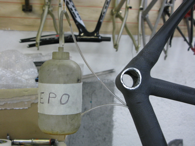

Messagede MIMI 25 » Dim 5 Avr 2009 18:21
Perçages effectués pour le passage interne des cables et pour steven :lol: sur la douille :wink:
ensuite voiçi une image du perçage vers la boite de pédalier.
Ce système va également me permettre d'être directement ravitaillé en produit stimulant via le cadre,en toute discretion :lol:
Il n'y a plus qu'à maintenant stratifié les arrêts de gaine pour qu'ils s'intègrent parfaitement au cadre,finition des sorties au niveau de la boite de pédalier,ponçer une dernière fois et passer au vernissage du cadre.

Messagede yun » Dim 5 Avr 2009 18:43
Trop cool l'epo à travers le cadre ! Si après ça tu ne marches pas.... :lol:

Messagede fdegrove » Dim 5 Avr 2009 18:53
Tu vas y mettre des poissons rouge aussi?
C'est pas lourd ces tuyaux d'aquarium?
