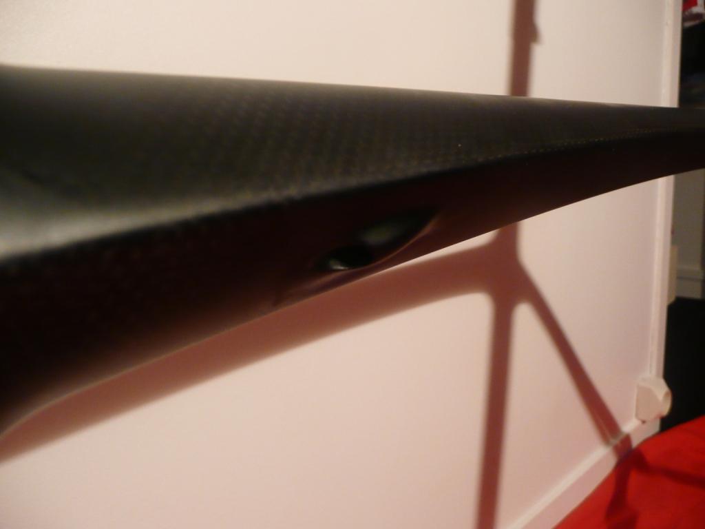

Messagede Klarf » Mer 30 Nov 2011 21:47
Tu aurais des photos de profil du cintre stp? merci :)

Messagede Natas » Mer 30 Nov 2011 22:05
Klarf a écrit:Tu aurais des photos de profil du cintre stp? merci :)
Voici, deux petites prises rapidement :mrgreen:
Image Image

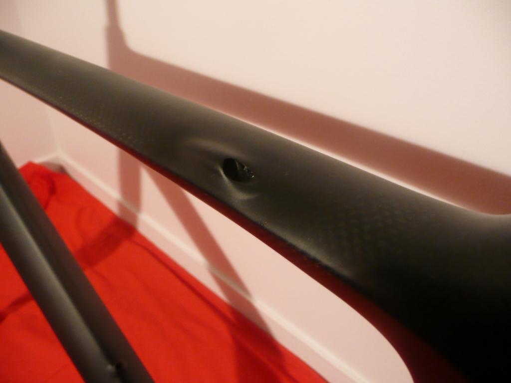

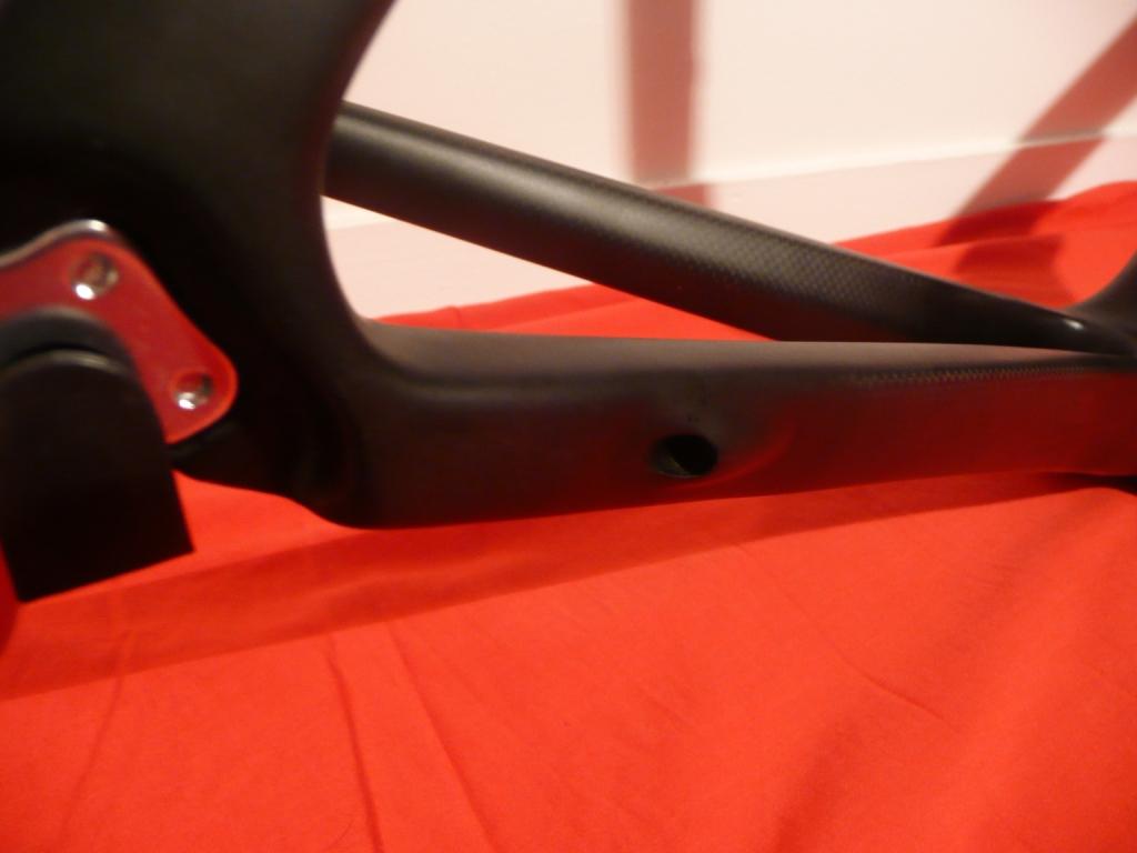

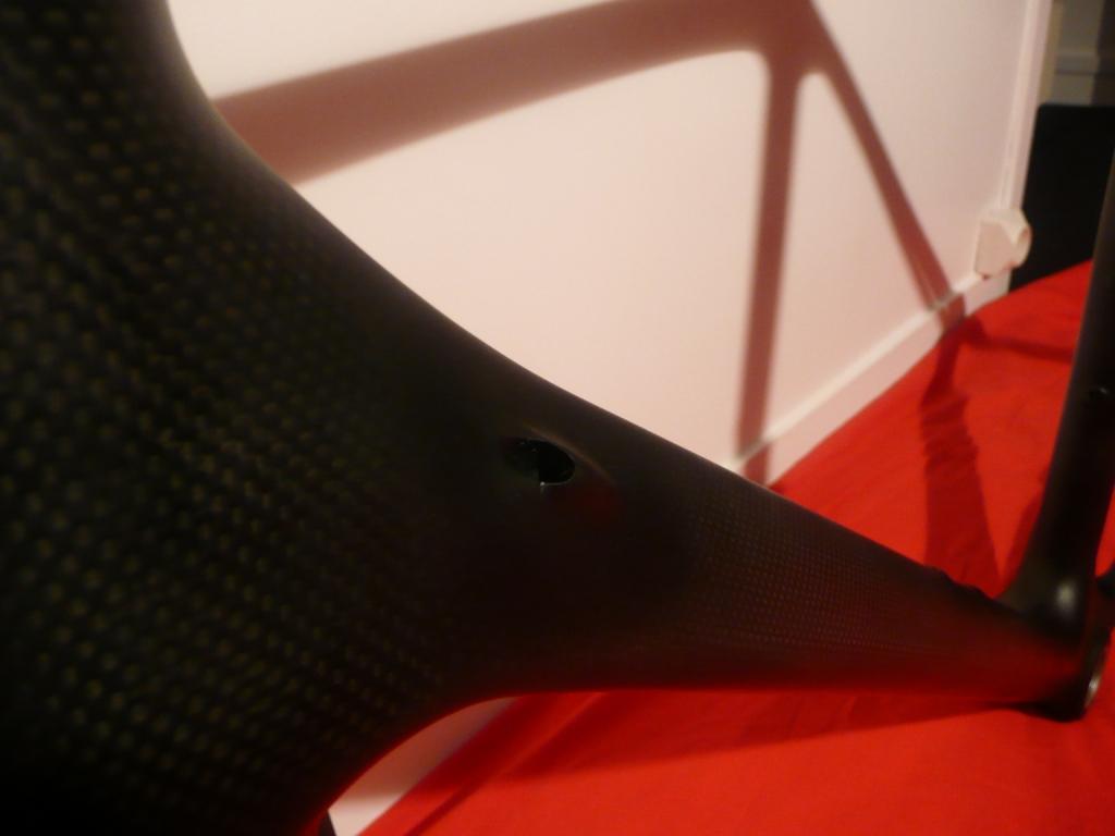

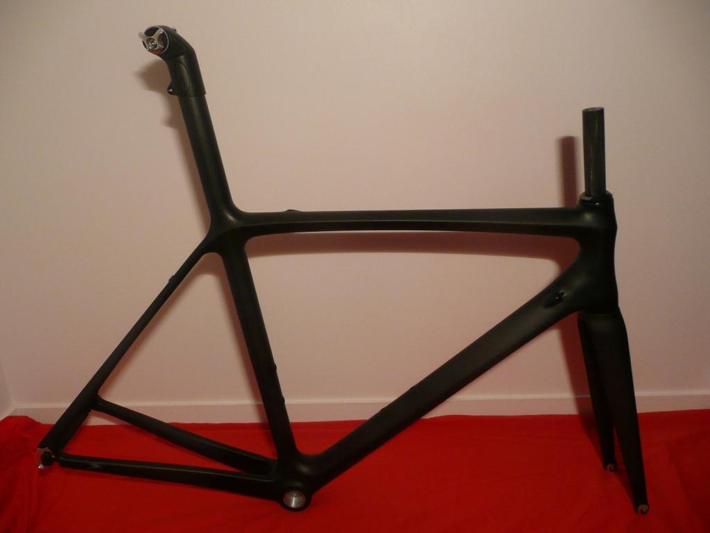

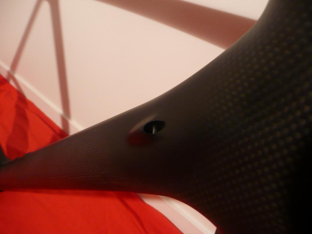

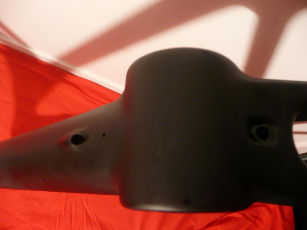

le roux a écrit:Natas, tu aurais des photos de ton cadre + fourche mise en place que l'on voit la forme du FM029 et ses passages des câbles en interne ?
voilà les photos de l'ensemble cadre FM029 + fourche
les passages de câbles de dérailleurs au niveau de la douille de direction
L'arrivée du câble de dérailleur arrière sur la base
le passage du câble de dérailleur avant sous le boitier de pédalier
Et enfin le passage du câble de frein arrière
