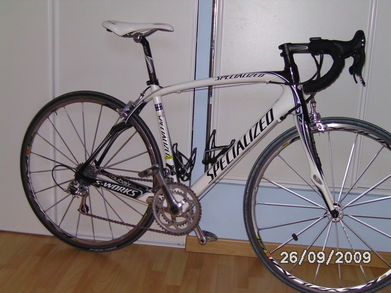

bel ensemble mais es-tu sur de ta position ? il y a bien des entretoises sous ta potence :shock: de plus la différence selle / potence semble bien faible :wink:

Messagede zzzdavy » Sam 10 Oct 2009 16:19
Oui j'ai de gros problèmes de dos, 2 hernies discales et une vertèbre félée, du coup... je suis pas très souple, et je recherche le confort. D'où le choix du Roubaix d'ailleurs.

Belle ensemble ; mais la géométrie slooping est un peu trop forte sur ces roubaix quand meme :?

Messagede Etienne » Dim 11 Oct 2009 13:41
zzzdavy a écrit:Oui j'ai de gros problèmes de dos, 2 hernies discales et une vertèbre félée, du coup... je suis pas très souple, et je recherche le confort. D'où le choix du Roubaix d'ailleurs.
Souvent, le fait de privilégier une position très reculée, et un buste redressé a pour conséquence de favoriser une répartition du poids très en arrière, donc plus sur la selle que sur le guidon :idea: ... la répartition des contraintes est à l'avenant, bien sûr ...
De surcroît, la position en arrière favorise un pédalage plus en force, qui peut générer des tensions fortes dans les lombaires pour stabiliser le bassin :idea:
... moyennant quoi, le mal de dos ne disparaît pas toujours, bien au contraire :?
As-tu déjà essayé l'option inverse : selle plus avancée, cintre plus bas :?:

Messagede albator83 » Dim 11 Oct 2009 14:03
même avis qu'Etienne : sur mon VTT je suis bien plus relevé que mon VDR, et pourtant les seules fois où j'ai eu mal au dos c'est à VTT ;)
pédaler "droit" pendant des heures n'est pas forcément le mieux pour le dos : ça vaudrait le coup d'essayer...

Messagede zzzdavy » Dim 11 Oct 2009 14:08
Merci pour ces informations.
J'ai déjà essayé de baisser le cintre, mais au bout d'un moment, j'ai de plus en plus de mal à l'attraper, je suis tellement "raide" que je n'arrive plus à me baisser correctement, je ne parle même pas de la position mains en bas du cintre !
Pour vous donner une petite idée, jambe tendues, si j'essai de toucher les pieds avec les doigts il manque 45 cm !!!
Par contre, quand j'ai fait l'essai d'un cintre plus bas, je n'ai pas avancé la selle.

Messagede Etienne » Dim 11 Oct 2009 16:27
zzzdavy a écrit:Merci pour ces informations.
En fait, ta hauteur de cintre semble cohérente avec ton recul de selle, compte tenu de ce que tu décris :wink: ... ton angle jambes/bustes est donc fixé et si tu veux baisser ton cintre, il faut avancer ta selle pour basculer vers l'avant en gardant cet angle à l'identique :wink:
Certains crieront au scandale lorsque j'écris celà :lol: ... mais je crois que tu devrais essayer, pour délester un peu ton appui arrière ... libre à toi de revenir à la position initiale ensuite :wink:

Messagede zzzdavy » Mar 13 Oct 2009 08:58
Bon, j'ai fait un premier essai hier, et, effectivement, la position semble (je ne suis pas resté en selle très longtemps) aussi confortable que l'ancienne. J'ai avancé ma selle d'environ 12mm et baissé le cintre de 10mm. Je vais continuer d'utiliser cette position quelques temps afin de me faire une vraie idée de son efficacité. Par contre, du coup, je me retrouve avec 10mm de bagues au dessus de la potence, ça fait moche :wink:
Merci pour tes conseils.

Messagede Etienne » Mar 13 Oct 2009 14:24
zzzdavy a écrit:Bon, j'ai fait un premier essai hier, et, effectivement, la position semble (je ne suis pas resté en selle très longtemps) aussi confortable que l'ancienne. J'ai avancé ma selle d'environ 12mm et baissé le cintre de 10mm. Je vais continuer d'utiliser cette position quelques temps afin de me faire une vraie idée de son efficacité. Par contre, du coup, je me retrouve avec 10mm de bagues au dessus de la potence, ça fait moche :wink:
Il faut faire quelques sorties avec ces réglages, puis voir si tu es mieux :idea:
... si le confort est équivalent, tu as avec ces nouveaux réglages un serrage de selle mieux centré sur le chariot, et éventuellement une meilleure répartition du poids, donc une moindre sollicitation à l'arrière (et inversement un peu plus de poids à l'avant, pas nécessairement négatif) :idea:
Si tout va bien, tu pourras alors couper le cm de trop sur le pivot, il en restera encore quelques uns :wink:

Messagede rickyfirst » Mar 13 Oct 2009 14:27
Recentrer ses appuis et surtout basculer le bassin pour qu'il soit stable est effectivement souvent la meilleur solution pour les personnes souffrant du dos.
Surcharger le dos en se redressant n'est pas la solution.

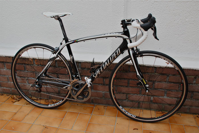

Messagede Didier_B » Mer 21 Oct 2009 16:31
Bonjour à tous,
Voici le moment de presenter ma nouvelle monture.
Un Roubaix sl2 T54
Je mesure 1m74, pése 72 kilos, je vais avoir 50 ans , à la fin de l'année.
Plutôt cyclotouriste, budget pas extensible, ce qui limite certains choix.
Monté par mes soins en Centaur. Poids de l'ensemble, par calcul, non pesé environ 8.050 kg
img]http://veloptimal.com/forum/images/uploads/Didier_B/roubaix_4_900_165.jpg[/img]
le montage en détail dans un prochain post, le fichier est sur mon PC au boulot.
Didier_B
Messages: 270
Localisation: REIMS France
Messagede Didier_B » Mer 21 Oct 2009 16:34
A première vue, pour poster les photos, je ne suis pas encore au top.
Cela va venir...
Ce vélo est une amélioration sensible par rapport au précédent, un allez qui va avoir ses 10 ans. et pesé à 9 kg.

Messagede zzzdavy » Mer 21 Oct 2009 17:13
Voici ton vélo :
Le cadre est magnifique !

Messagede Didier_B » Jeu 22 Oct 2009 18:42
J'ai essayé d'organiser les poids en tableau...pas facile.
Certains sont estimés, d'autre sont le résultat de pesée.
Le premier total est la somme des estimations et le second, la somme des pesée + les estimations pour les pesées manquantes.
La colonne de droite est la somme des poids retenus

Messagede zzzdavy » Ven 23 Oct 2009 16:58
Suite à vos différents conseils, voici la position modifiée de mon Roubaix :
J'ai finalement avancé la selle de 12mm et baissé la potence de 15mm. Effectivement, le dos est soulagé, c'est assez surprenant avant d'avoir essayé... j'ai utilisé cette position pendant environ 10h.

Messagede tbs » Sam 24 Oct 2009 10:27
zzzdavy a écrit:Suite à vos différents conseils, voici la position modifiée de mon Roubaix :
Superbe monture !!

zzzdavy a écrit:Suite à vos différents conseils ... J'ai finalement avancé la selle de 12mm et baissé la potence de 15mm. Effectivement, le dos est soulagé, c'est assez surprenant avant d'avoir essayé... j'ai utilisé cette position pendant environ 10h.
Parfait, il eut été dommage que tu ne puisses profiter pleinement de cette belle machine juste pour une raison de réglage de position :wink:
... et pour commenter le côté intuitif de tes changements de réglages, il suffit de constater que la grande majorité des pathologies professionnelles des personnes sédentaires sont liées à leur position assise ... qui quoi qu'on en pense, n'est pas naturelle du tout :wink:
En avançant ta selle et en baissant ton cintre, tu as rééquilibré la répartition de ton poids sur les 2 appuis supérieurs, avec une certaine réussité 8)
Etienne

Messagede asmath » Lun 26 Oct 2009 17:55
un petit aperçu d'un vélo aimablement prêté par mon vélociste vraiment préféré pour le début de saison de triathlon à venir, avec l'Ironman d'Arfique du Sud en point de mire.
Seules les roues sont à moi : un classique montage artisanale à base de Corima + DT Swiss 240 + DT Aerolite en 24/28.
Le vélo montré fait 8.1 kg, je n'ai malheureusement pas le détail. La selle a été montée juste pour me permettre une toute première sortie.

Messagede hugo » Lun 26 Oct 2009 18:45
Une bonne gueule ce transition, dommage qu'il soit un petit peu trop slooping sa donne une impression de cintre vachement haut
