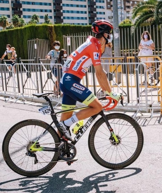

Messagede RPM » Jeu 2 Sep 2021 09:54
les wanty intermarché ont un nouveau Cube ?
Eiking n'est pas sur le LITENING C68 comme son coéquipier. On dirait un cadre plus "montagne"
RPM
Messages: 740
Re: matos des pros
Messagede smog89 » Jeu 2 Sep 2021 19:05
On dirait, oui. J'aime beaucoup ces CUBE (et les autres).
smog89
Messages: 1362
