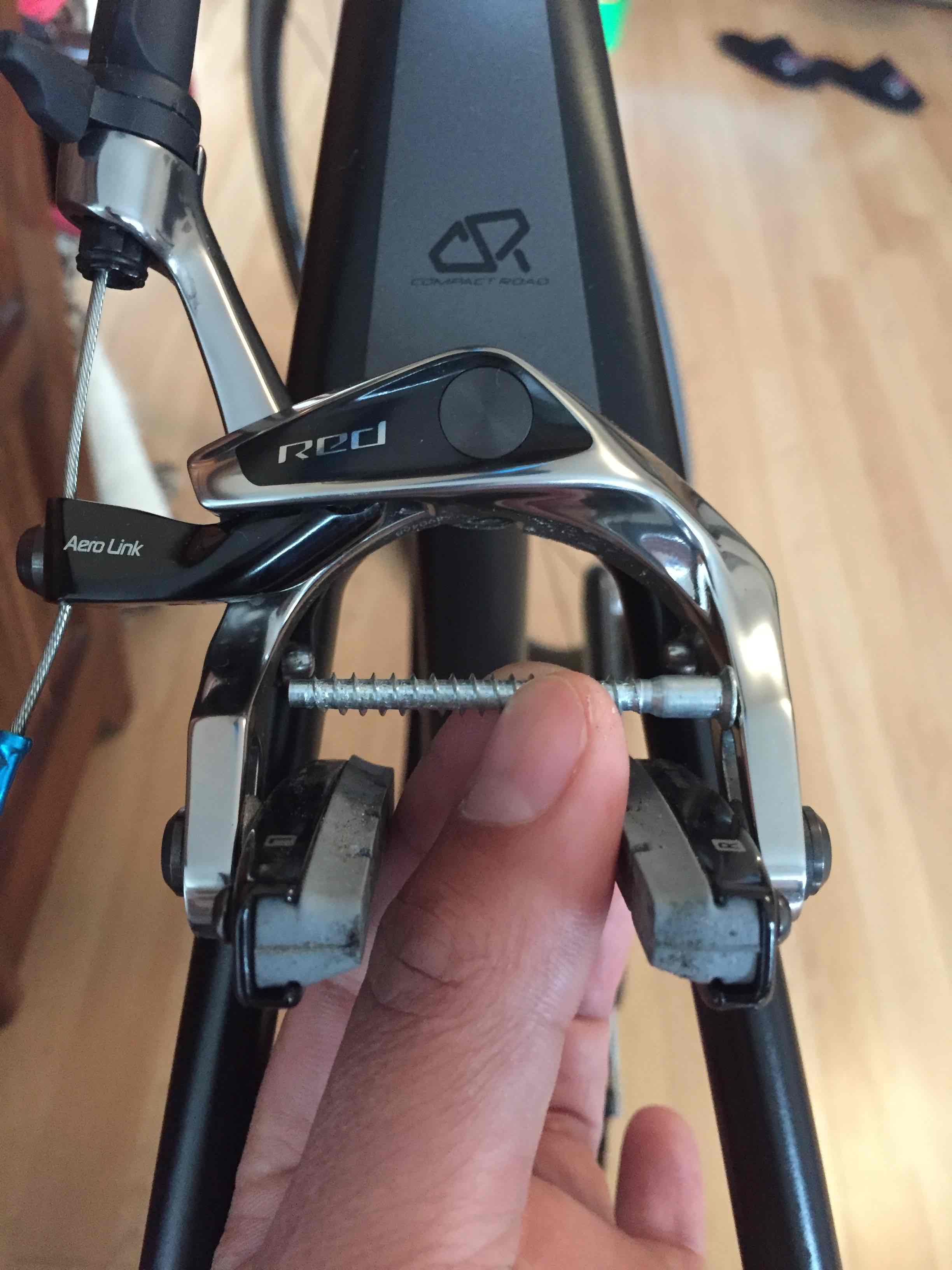

Messagede David. M » Mar 18 Oct 2016 18:54
je viens de vérifier sur mes vélo, et sur mon TCR advanced sl de 2013 monté en sram red avec pneu continental a l'arrière en 25, j'ai pile 5 mm d'écart entre le pneu et le haut de l'étrier. Pour info sur celui ci j'ai aussi les graviers qui coincent de temps en temps.
Sur mon nouveau vélo, TCR advanced sl 0 en etap, avec les pneus giant gavia (tubless) toujours en 25, j'ai 1,1 cm entre le pneu et l'étrier. Pour l'instant, pas encore eu a entendre ce doux bruit du gravier qui frotte.

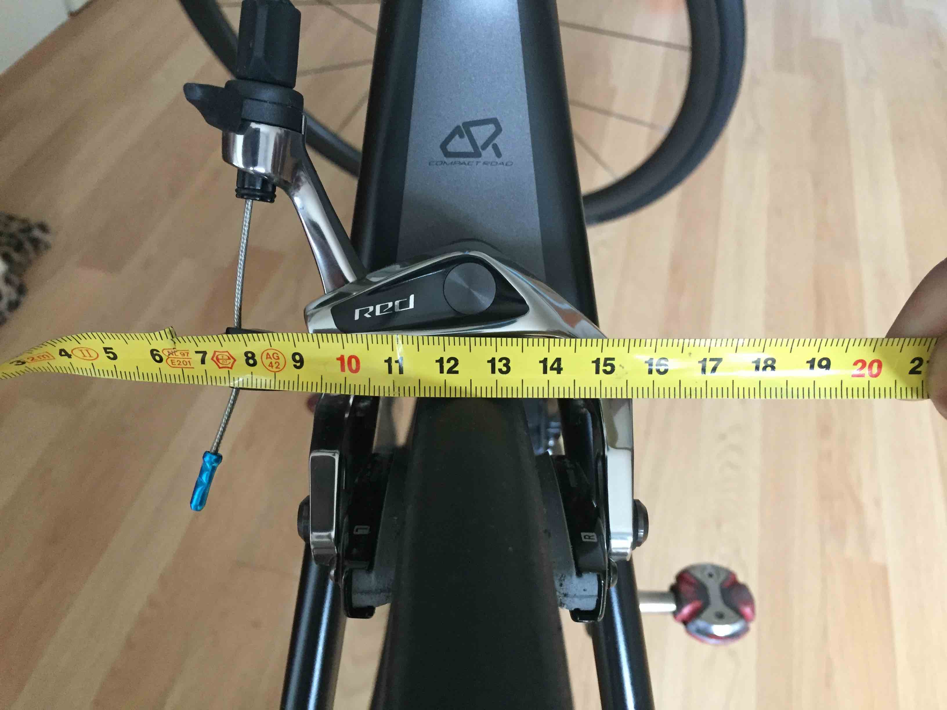

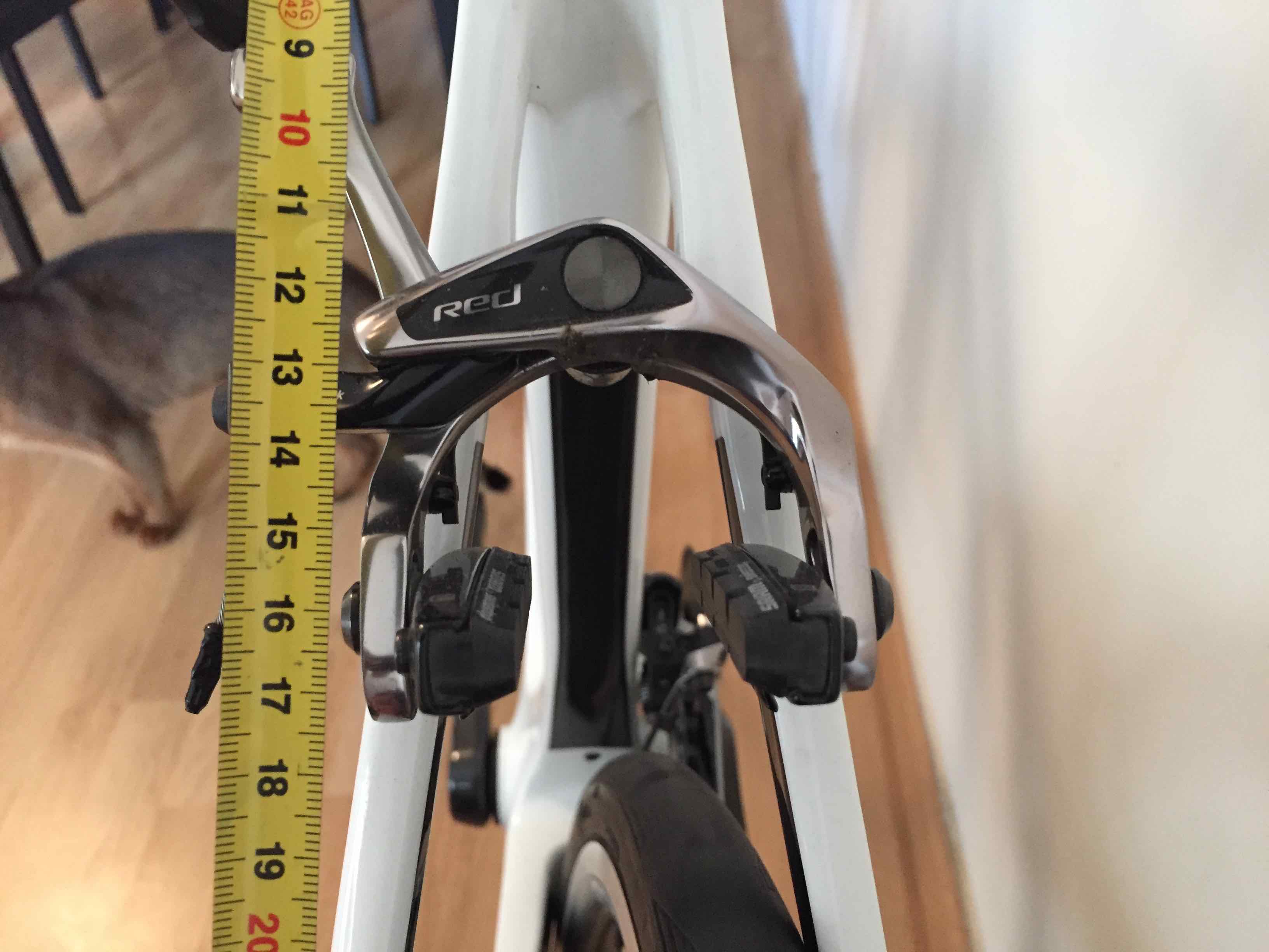

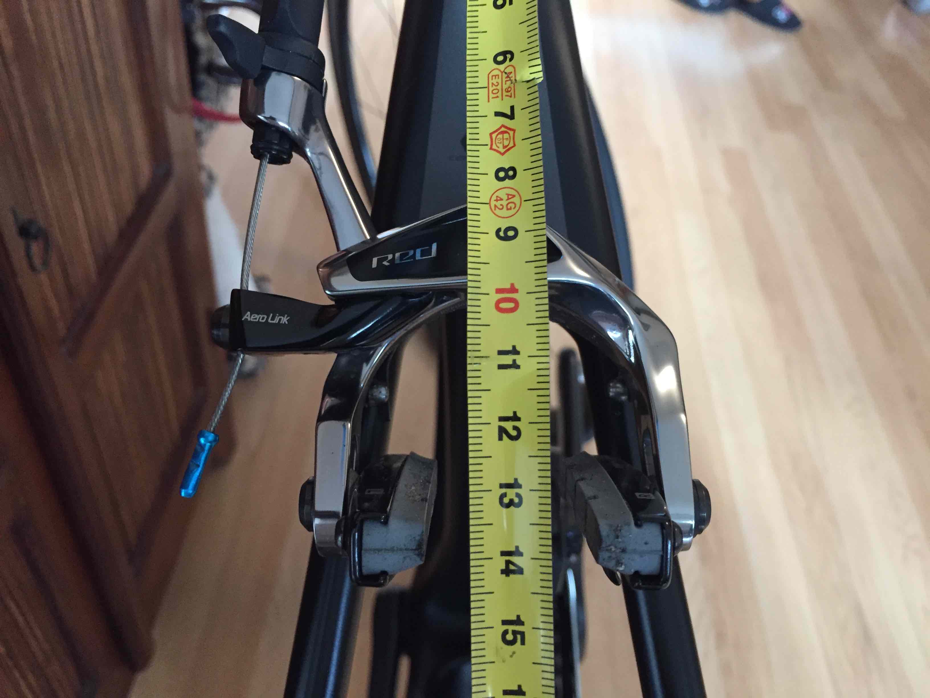

Messagede David. M » Mer 19 Oct 2016 12:28

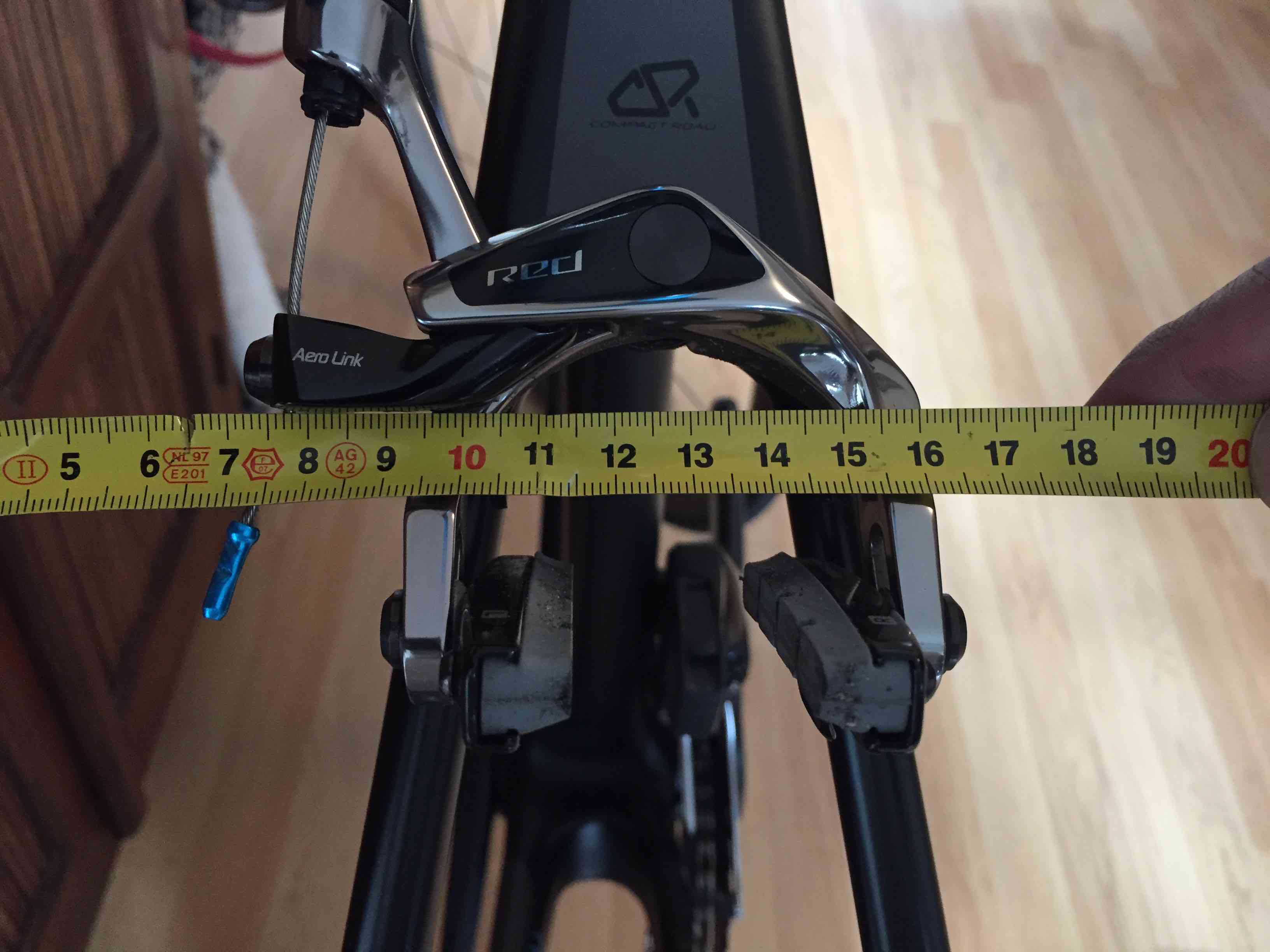

Je viens de vérifier vite fait, sans enlever la roue, et en metant mon metre j'ai la meme mesure pour les deux étriers, soit 5 cm.
je vais essayer de te mettre une photo mais pas sur que j'y arrive (a faire moins de 250 ko).

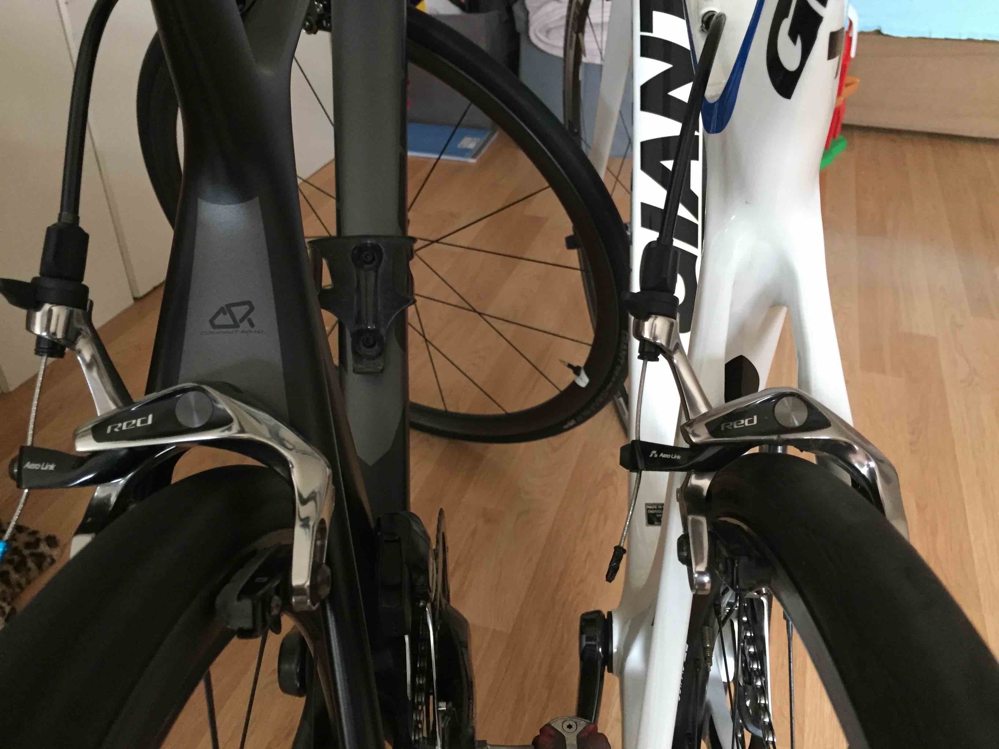

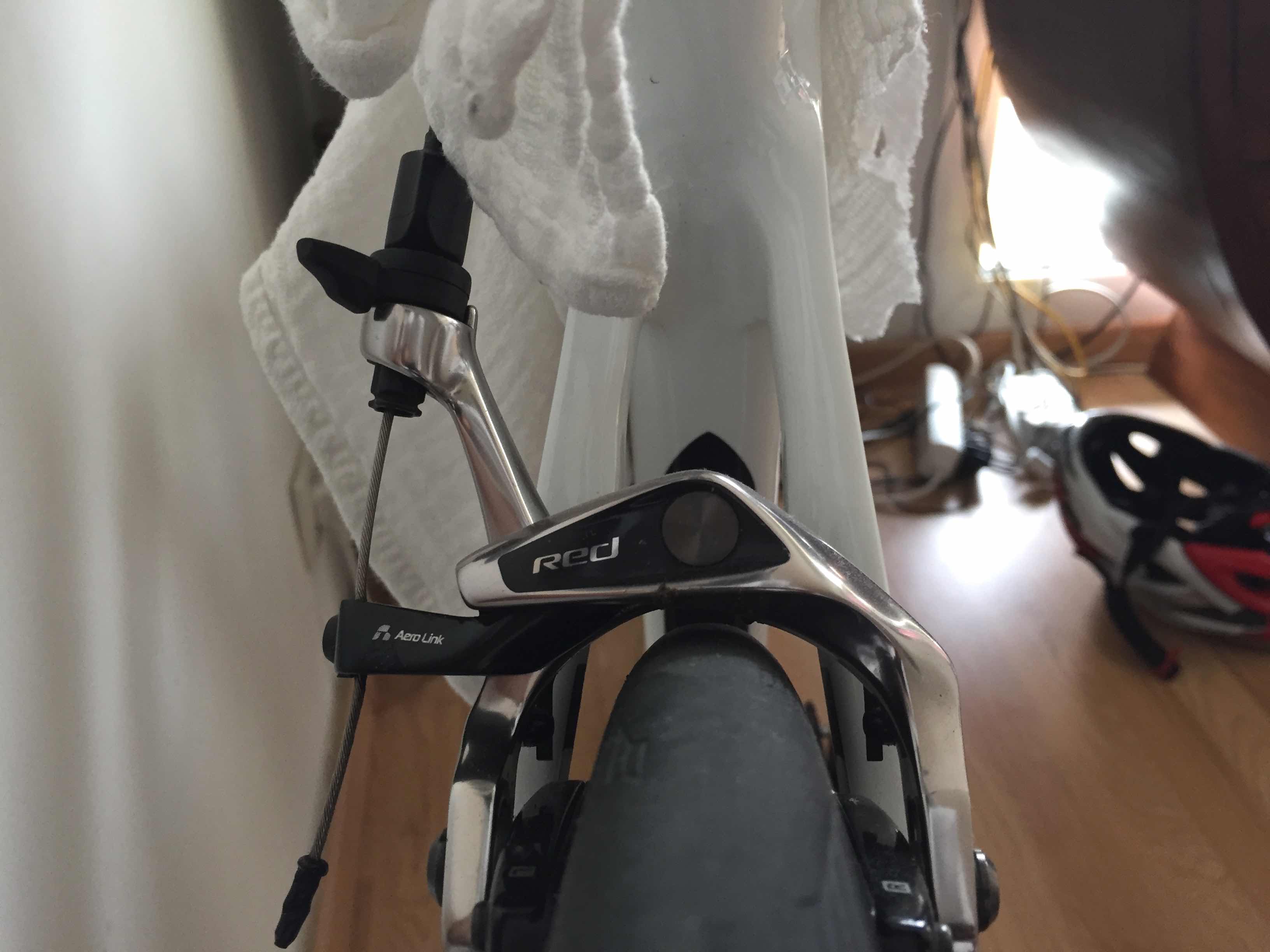

Messagede David. M » Mer 19 Oct 2016 12:34
en haut la version sram red mécanique de 2013 et en bas la version etap

Messagede Klarf » Mer 19 Oct 2016 12:47
Sur le même cadre ça fait une différence ?
Re: Sram Red, le sujet
Messagede David. M » Mer 19 Oct 2016 12:55
Quand je mets les deux vélos a coté on voit bien que sur le etap on a plus d'espace en hauteur.
Mes deux pneus sont en 25 et jantes d'origine giant

Messagede philippeg » Mer 19 Oct 2016 14:24
merci beaucoup.
la largeur a l'air donc d'etre identhique d'après tes mesures.
peux tu mesurer la hauteur de chaque etrier ou encore mieux la hauteur interne?
Messagede david38 » Mer 19 Oct 2016 14:27
David.M,
Sur les photos avec les 2 vélos côte à côte, j'ai l'impression, en regardant les vis des porte-patins, que l'étrier est monté plus bas sur le vélo blanc que sur l'autre. Tu confirmes? Parce que, si c'est le cas, c'est le cadre qui donnerait les 5 mm d'espace et non l'étrier...
A+,
David.
david38
Messages: 465
Messagede philippeg » Mer 19 Oct 2016 14:47
oui,j'ai aussi cette impression mais à confirmer par une mesure plus précise...
ça me rendrait service pour eviter de changer d'etrier si meme dimension...
philippeg
Messages: 8
Inscription: Mar 18 Oct 2016 16:47
Messagede Doc holliday » Mer 19 Oct 2016 14:48
david38 a écrit:David.M,
A+,
David.
Oui très certainement, sur l'un les porte-patins sont quasi en bas de la lumière et sur l'autre au dessus du centre, dans la partie haute.

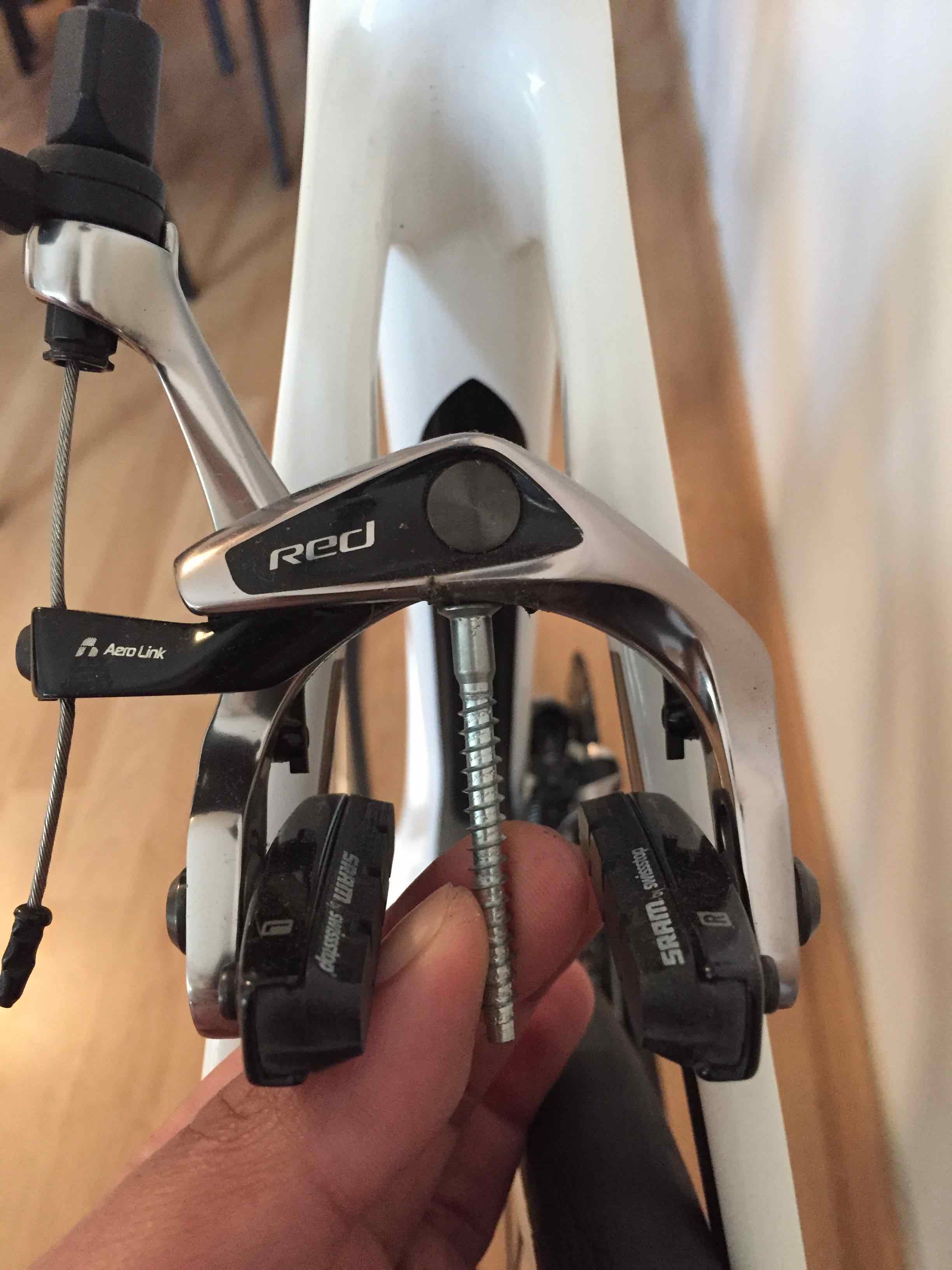

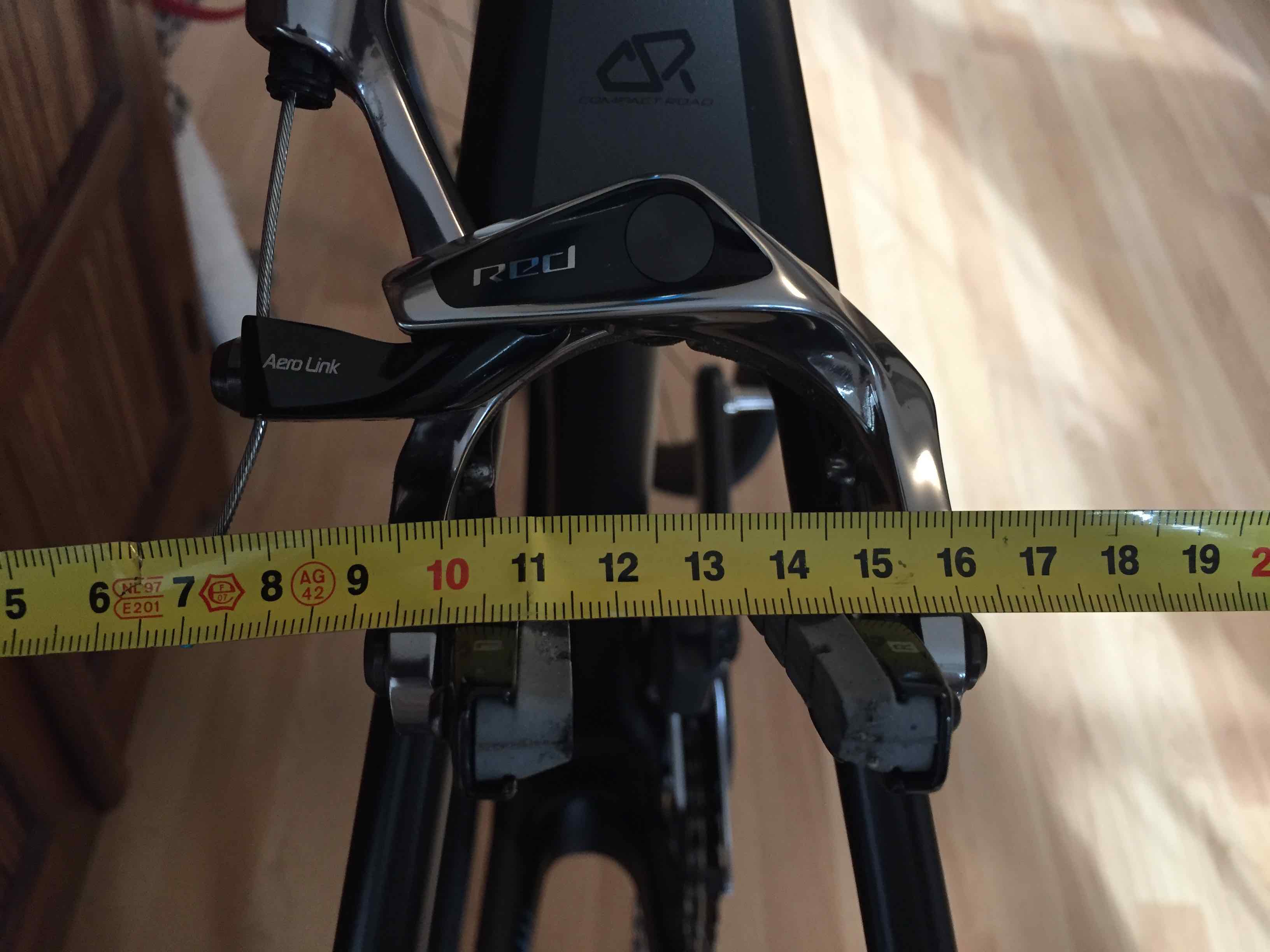

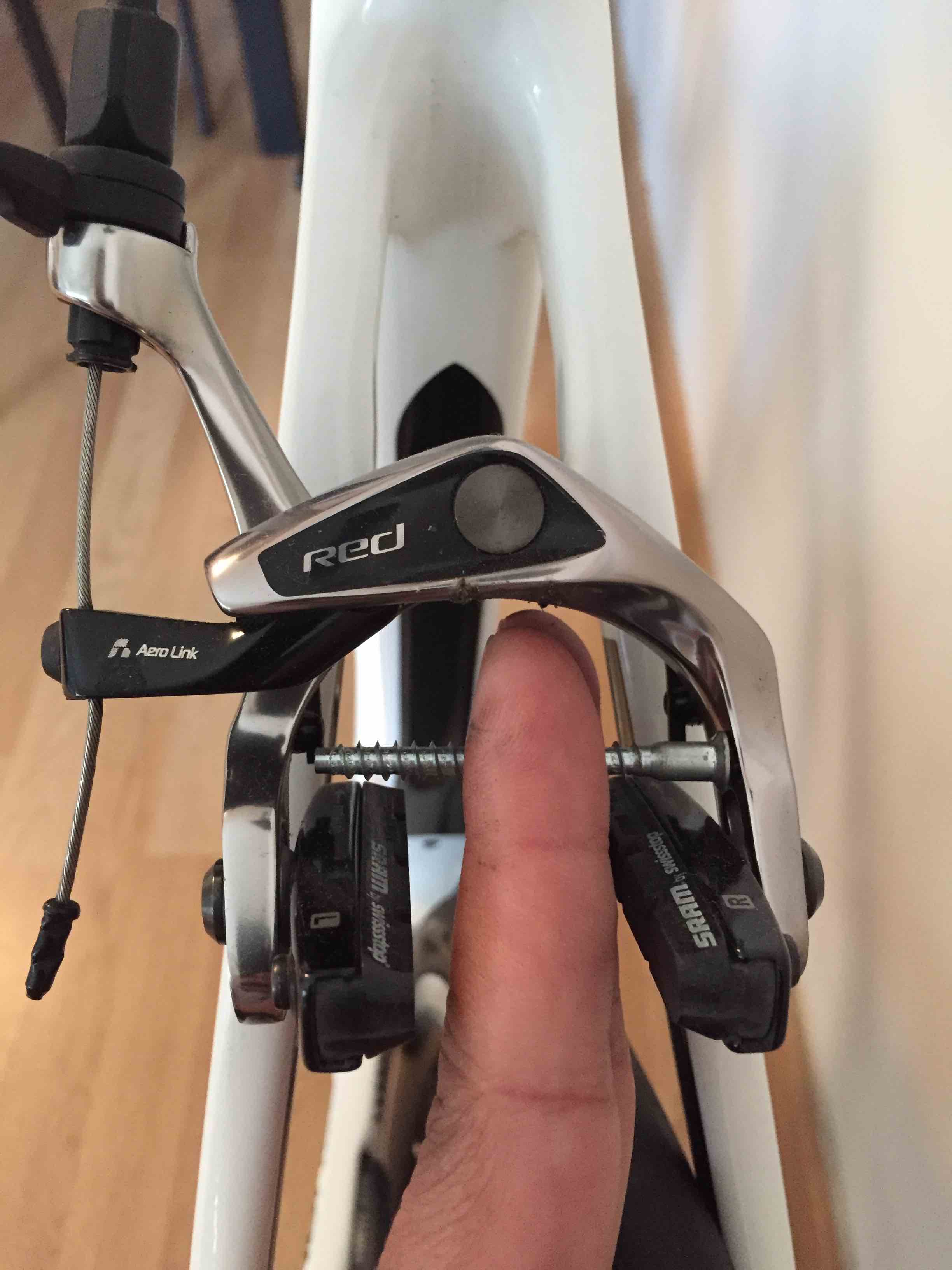

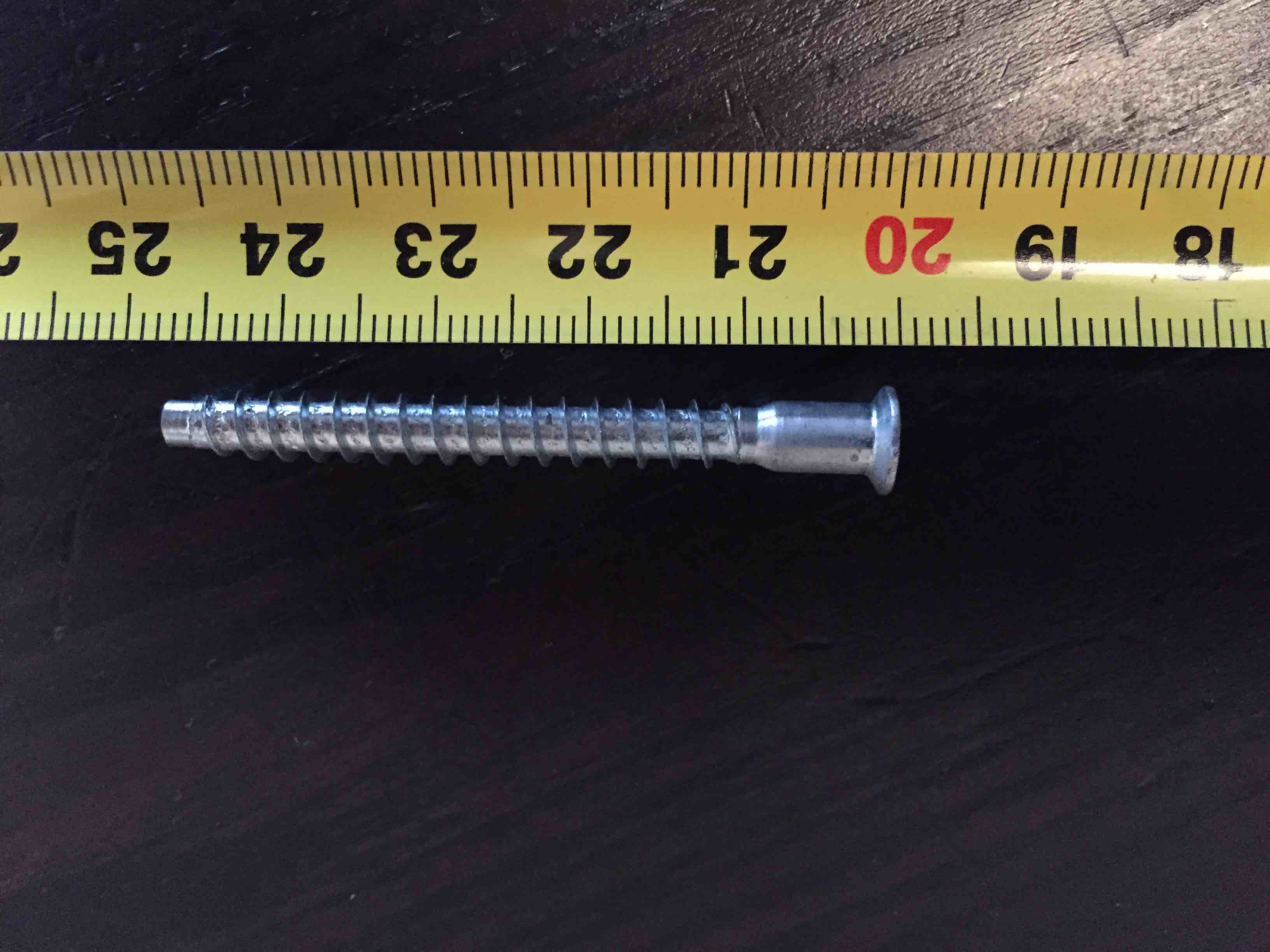

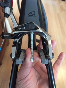

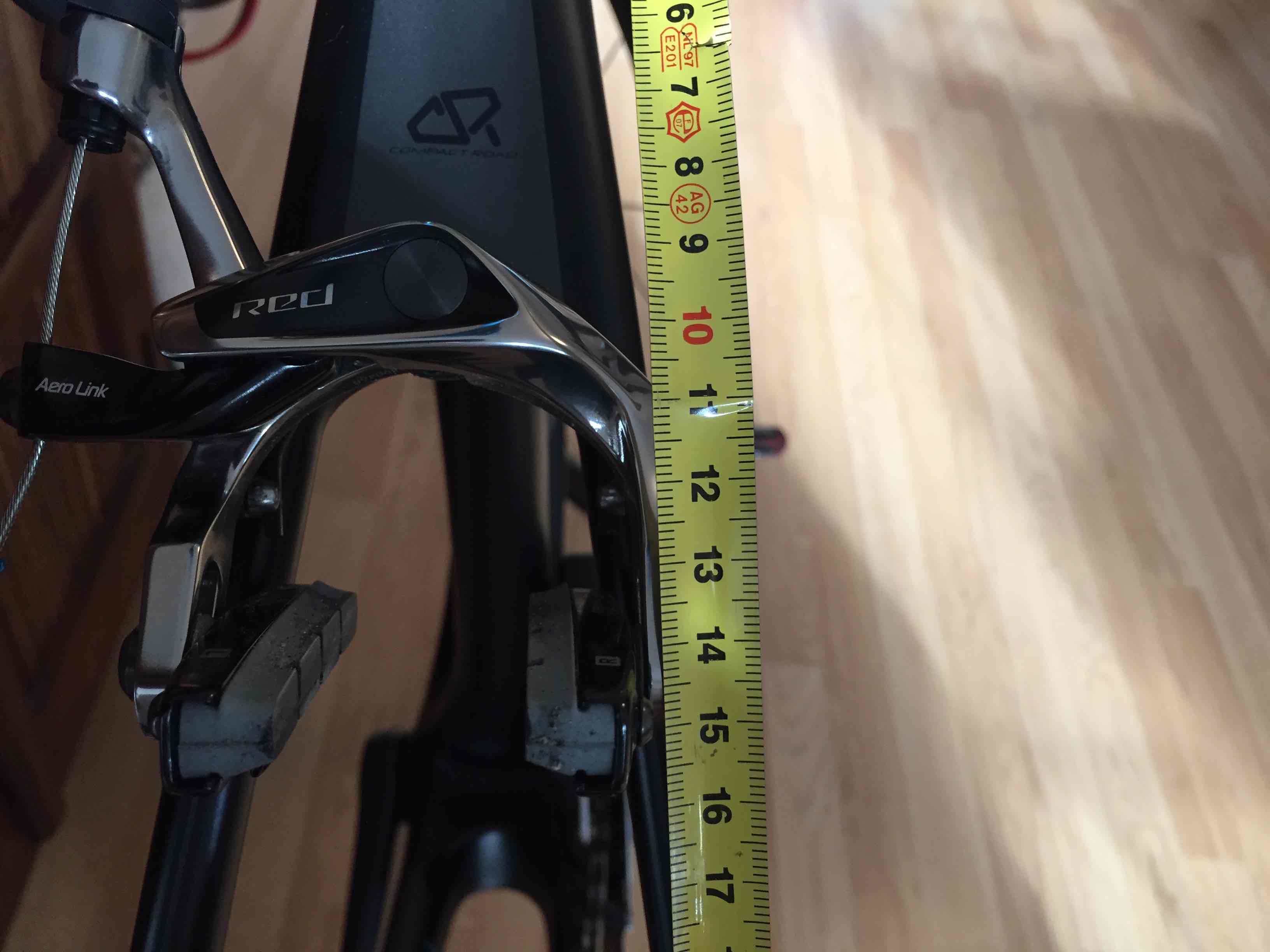

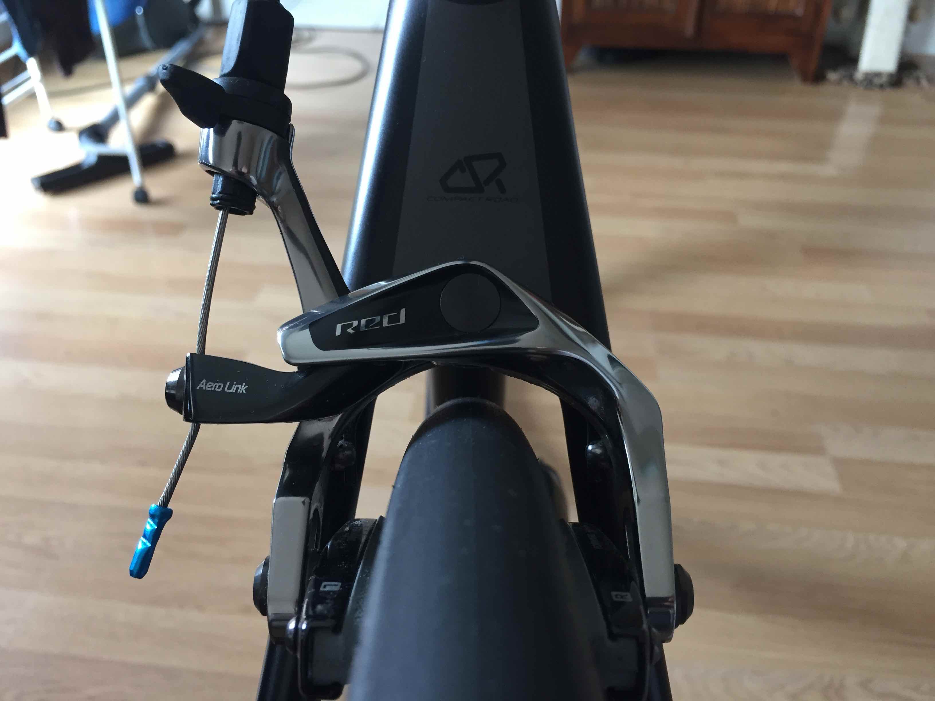

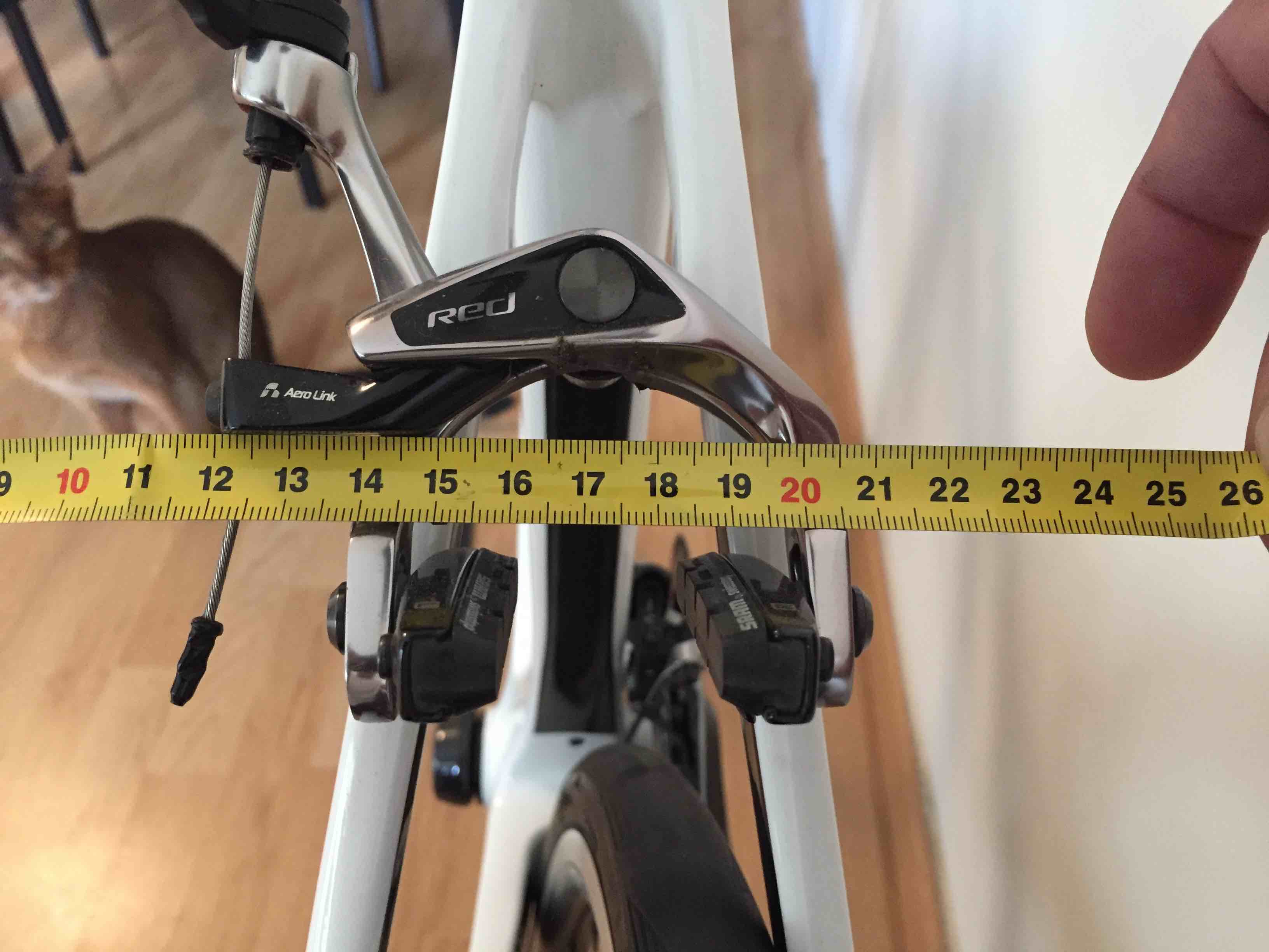

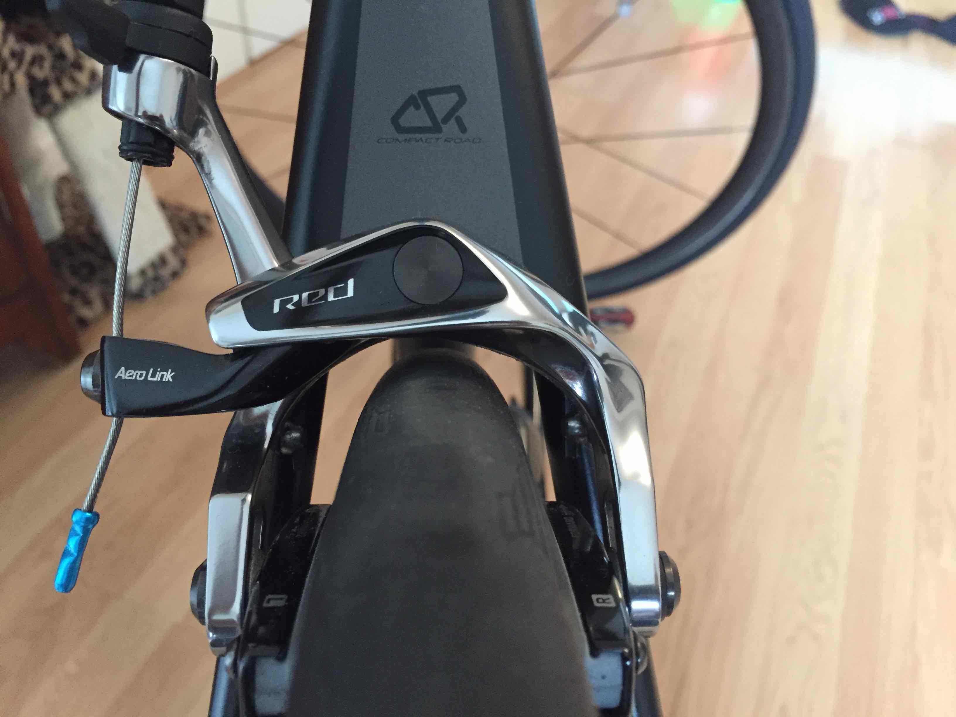

Messagede David. M » Mer 19 Oct 2016 16:36
pour faire simple, sur la dernière photo c'est la roue de 2013 sur mon vélo équipé en etap, ensuite une série de photo avec des mesures (vélo noir en etap et vélo blanc en red de 2013)
Messagede David. M » Mer 19 Oct 2016 16:37
suite 1
David. M
Messages: 16
Inscription: Dim 9 Oct 2011 20:23
Messagede David. M » Mer 19 Oct 2016 16:38
suite 2
David. M
Messages: 16
Messagede David. M » Mer 19 Oct 2016 16:39
suite 3
David. M
Messages: 16
Messagede David. M » Mer 19 Oct 2016 16:50
du coup effectivement, il me semble que tout est pareil.
David. M
Messages: 16
Messagede philippeg » Mer 19 Oct 2016 18:46
oui,tout à l'air pareil....:eme dimension en largeur et hauteur...

Messagede philippeg » Mer 19 Oct 2016 21:19
pour clore ce débat sur les étriers sram red 2013 t sram red etap; voici la réponse de sram usa:
"The brake calipers are the same. There has been no change to the design of the brake calipers."
donc pas de différence dans les tailles(hauteur et largeur)

Messagede Klarf » Jeu 20 Oct 2016 07:22
philippeg a écrit:oui,tout à l'air pareil....:eme dimension en largeur et hauteur...
bizarre car sur le site de sram ils mettent "nouveau etrier sran red •Plus d’espace pour les jantes et pneus larges
peut etre que c'est pour les modeles 2017??
La différence vient des anciens freins des 2 premières versions (première version et version "black"). En 2013 Sram a changer les étriers du Red avec ceux en photo ci dessus.
Le groupe etap n'a pas ses "propres" freins, ce sont des red classique comme le pédalier d'ailleurs (qui a eu une nouvelle décoration pour s'harmoniser avec la déco du etap).
Le dégagent entre pneu et étrier de frein dépend trop du cadre, que ce soit à cause de la taille de celui ci (une petite taille) ou encore la position de l'emplacement du frein sur le cadre, pas toujours pensé pour les gros pneus...
