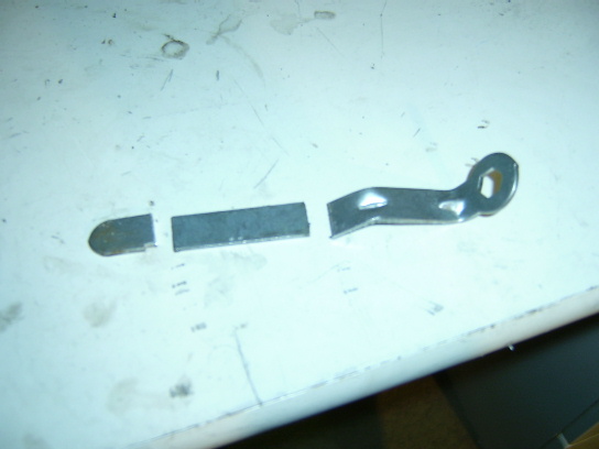

Si quelqu'un a une photo de l'outils pour les roulements à aiguille, je suis preneurs.
"Pour cela, il faut vous faire un petit outil pour chasser le roulement à aiguille. Il faut une petite plaque d’épaisseur 2mm sur 1cm2 de largueur et assez long pour traverser la pédale. J’ai fait le mien d’un une petite clé de montage de meuble qui avait juste la bonne épaisseur et la bonne largueur.
C’est la pièce du milieu."

Je suis parti d'un simple plat en acier que j'ai mis à dimension pour chasser le roulement à aiguille.

Messagede Pat2A » Jeu 22 Juin 2017 18:38
Tout est marqué dans l'explication :
Epaisseur 2mm
Largeur 1cm
Longueur au minimum celle de la pédale
Tu veux quoi de plus ?

Messagede krystau » Jeu 22 Juin 2017 20:46
Pat2A a écrit:
Epaisseur 2mm
Largeur 1cm
Allez je fais un effort :
cela ;-)
