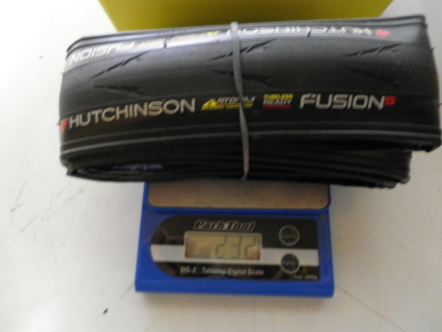

Messagede xadubo33 » Mer 16 Mai 2018 13:04
Reçu hier le new kit Hutchison Fusion 5 performance tubeless ready, celui ci comprend 2 pneus, 2 schotch/flap, 2 valves et préventif. pesé respectivement à 232 et 233 grs
Je vais le monter sur des Giant slr 0 en 30mm, si ceux ci ont le même rendu que leurs homologues tubetype, alors c'est du très bon. La version pneu est au même niveau que des GP 4000S II.

Ce sont bien les tubeless ready ?
Re: pneu tubeless
Messagede cpt-caverne01 » Mer 16 Mai 2018 20:43
oui tout à fait, tubeless ready
