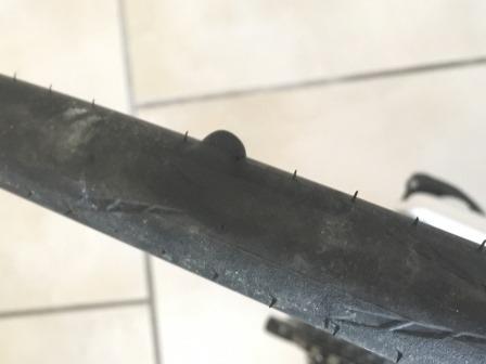

Quelqu'un a-t-il déjà rencontrer ce problème sur un HUTCHINSON FUSION 5 PERFORMANCE 700x25c Tubeless Ready?
Il a à peine 1000km et aprés 3 semaines sans utilisation, j'ai retrouvé mon pneu avec cette hernie sous la chappe, car ce n'est pas la carcasse qui a lachée mais bien une hernie entre la carcasse et la chappe.

J'ai déjà eu des cas similaires .... en VTT (j'ai en tête le cas d'un Maxxis HighRoller qui n'avait semble t'il pas résisté au préventif)

Jamais eu de hernie en 23 mm, mais deux fois en Fusion 25

8 bars en 28 mm çà me semble énorme.
Juste après avoir écrit cette phrase je suis descendu voir sur un pneu en 25 pro one que j'ai en stock (passe pas sur mon vélo) c'est 5/7,5 bars alors un 28 mm avec l'indication 8 bars max je n'y crois pas un instant et je viens de vérifier sur le site Schwalbe la pression max pour un 28 pro one est de 6,5 bar. Le one (tubetype) en 28 mm est de 6/ 8 bars.
Si tu veux passer en tubeless prends un pneu en tubeless ;) , le jour ou tu verra un pneu en 28 mm tlr à 8 bars ... Alors vire le pneu one et achète un pro one, tu n'est pas passé loin de l'accident en vélo.
Un tubeless çà claque à environ 4 bars.

En tout cas ce n'est pas un soucis récurent du pro one. Il est suffisamment "serré" pour bien tenir sur la jante sans désjanté.
Je dirais comme dams, une pression excessive, peut être l'utilisation de démonte pneu aussi ?
