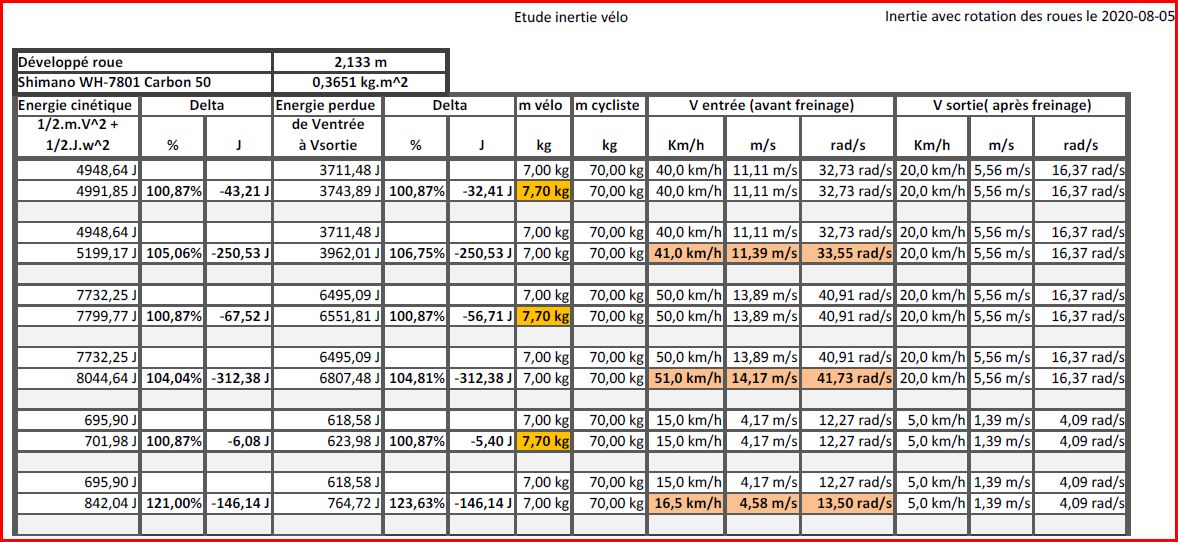

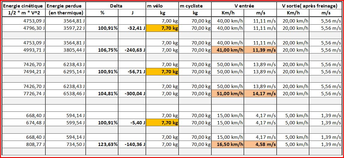

Messagede krystau » Lun 3 Aoû 2020 22:28
Bon ma longue réponse c'est envolée !! Je là refais !! ^^
Réponse à # LewOlive
Oui c'est plus cher le disque à vélo nous sommes d'accord ! (Hélas)
Le poids cela compte oui, dans les accélérations et en vitesse ascensionnelle !
Cependant, ta comparaison avec le voiture ne me semble pas pertinente !
Il faut parler de l'ensemble roulant, 5% d'une voiture c'est quasiment 5% de sa masse en déplacement
10 % du vélo, c'est moins de 1% de la masse déplacement ( vélo 7 kg cycliste équipé 70kg).
Attention aux comparaisons !
Si j'ai bien compris ce que tu voulais exprimer !
Après tu parles dans ton second post (enfin si je traduis bien) de rapport poids puissance ?
Si on estime une PMA de 370W (pour toujours les 7 kg et 70 kg )
Rapport puissance/poids passe de 4.805 W /kg à 4.761 W/kg soit un delta de 0.9 % (toujours le même delta, celui du poids)
Après dans différentes situations ce qui va faire la différence :
-Sortie en longue échappée solitaire ( hors montagne) c'est l'aéro et le rendement de roulement qui feront la différence
-Épreuve de montagne, c'est effectivement le poids qui fera la différence ( mais peut-être plus celui du cycliste) là faire l'assiette comme tu le dis cela prends du sens ! Cependant, au alentour des 20km/h et + c'est l'aéro qui consomme le plus de Watt
-Sprint, là c'est la rigidité, et l'aéro car on roule très vite (et le rendement de roulement )
-Épreuve avec beaucoup de relance type cricri, et petit coup de cul, le poids , l'inertie des roues, la rigidité et aussi l'aéro cela roule vite.
-En descente de col, comme on le voit sur les grandes étapes de montage, c'est parfois en descente que cela ce joue, évidement c'est le pilotage, mais un vélo plus efficient en tenue de route, grip, freinage et aéro ira plus vite sans conteste !
-Oui, par contre c'est souvent dans les cotes que l'on fait exploser un peloton même au train ou alors une accélération pour une sortie en échappée, le poids prendra l'importance, mais comme dis plus haut plus celui du cycliste !!
Attention, une fois de plus le poids du vélo joue sur la performance personne ne remet cela en jeu mais c'est que ce n'est pas toujours (souvent) le critère de première ordre! Des algorithmes savent le calculer la consommation d’énergie supplémentaire en fonction du poids, mais ce calcul est aussi valable avec l'aéro, les rendements mécaniques ne pas l'oublier .. !
Parfois ce que coûte 2 kg, c'est bien moindre que de l'aéro ou du rendement de roulement, . . ;-)
Après, étant VTTiste, j'ai plus que conscience de l'importance de ce critère (surtout que l'on monte beaucoup, des pourcentage très élevé parfois et à faible vitesse ) !
Mais pour mon cas j'ai eu du VTT light et pas très rigide et j'ai remarqué que l'énergie que je mettais en relance et je l'a retrouvais pas au sol, vélo pas assez rigide ! Comme j'ai remarqué que l'inertie faible des roues est super importante dans cette discipline et d'autres critères lié au roulement !
Bref ce sont des compromis, à iso qualité un vélo plus léger sera plus performant on ne le conteste pas ! Mais il faut relativiser et faire la balance des besoins, qui est par nature contextuelle !
Concernant l'énergie cinétique, oui on ne récupère pas, et quand on freine on fait bien du thermique !! (E = 0.5 m V^2) comme tu le remarques dans l'équation, l'enjeu de premier ordre devient très rapidement la vitesse car c'est au carré) ;-)
m en kg
V en m/s
Autre notion, que je n'ai pas bien décrypté, tu parles d'efficacité énergétique, puis après dans un second post tu te ré-explique en parlant que la voiture à plus de puissance (vis à vis du vélo) ! Je ne vois pas bien les liens entre tout cela !
Pour moi l'efficacité énergétique, c'est le rapport entre l'énergie que tu mets dans un système et celle que le système te restitue ! Bref c'est du rendement !
Tu pourrais m'expliquer ce que tu voulais exprimer ?

C'est juste pour avoir un ordre idée de ce que représente les pertes d'énergies cinétiques lors d'un changement de vitesse!
Attention le modèle est faux, je n'ai pas en autre considérer les masses en rotation ( ce qui irait dans le sens de la démonstration)
Bref j'ai comparé à différente vitesse d'entrée et de sortie ( avant et après un freinage) et 2 vélos avec avec une différence de masse de 10% !
Et en dessous en variant la vitesse d'entrée.
(Un autre calcul intéressant serait de voir à watt constant les pertes dû à une masse supplémentaire sur une accélération sur la distance parcourue )

Aaaahhh!!! :) Ca faisait longtemps qu'on n'avait pas vu des tableaux avec des formules physiques (autre que des additions de masses :mrgreen: ) sur ce forum, ça fait du bien!!! ;)
Ça serait bien qu'on en voit un peu dans les magazines aussi (et si possibles justes et pertinentes), histoire d'éduquer un peu le pédaleux moyen, qui se nourrit de croyance et d'empirisme.... :ugeek:

PhanuHell a écrit:Aaaahhh!!! :) Ca faisait longtemps qu'on n'avait pas vu des tableaux avec des formules physiques (autre que des additions de masses :mrgreen: ) sur ce forum, ça fait du bien!!! ;)
Il faut encore que les tableaux ne racontent pas trop de conneries !! On a vite fait de faire une boulette ^^ ;-)
Sinon un article intéressant sur les inerties http://www.rouesartisanales.com/article-15792588.html
Je n'ai pas trouvé des chiffres de moment d'inertie d'une paire de roues équipées, cependant, j'ai trouvé pour une paire de Shimano WH-7801 Carbon 50 :
110Joules pour l'accélérer de 0 à 30 kmh cette paire de roues équipées de pneus (pneu lambda ??)
j'en déduis un moment d'inertie de 0,3651 kg.m^2
Information extraient d'ici => http://www.rouesartisanales.com/article-4854616.html
Si cela choque personnes, ce moment d'inertie, je publierai le tableau mise à jour tenant compte de l'énergie cinétique tenant compte de l'inertie des roues ! !!
krystau

Messagede krystau » Mer 5 Aoû 2020 10:18
teamdindon a écrit:
Tant qu'à faire, tu peux aussi rajouter les pneus : 2 pneu de 300g, situés à la louche à un rayon de 320 mm, c'est déjà 0,061 kg.m^2 d'inertie en plus
A priori, dans les 110 Joule si j'ai bien compris dans les mesures exprimées, dans l'étude roues artisanales , les 2 roues seraient bien équipées de pneu :
Extrait :
" Test d’inertie: la roue nue est suspendue par la jante et un aimant est ajouté à la roue. La roue est balancée et un compteur mesure la durée de la
période. Ce procédé est répété 3 fois, la moyenne est faite pour la roue avant et arrière puis est utilisée pour calculer l’énergie nécessaire pour accélérer le roue avec un pneumatique lambda
(identique pour toutes les roues) de 0 à 30km/h (voir cette page) " https://analyticcycling.com/WheelsInertia_Page.html
Après, je suis bien d'accord que c'est le paramètre à ne pas négliger les pneus dans le calcul de moment d'inertie ( le rayon étant au max pour ces masses)!
Rappel 1 watt = 1 joule / seconde
Donc à partir des chiffres exprimés joules, vous pouvez retrouver les temps nécessaire pour un certain de watt pour atteindre la vitesse
E(enJ) / P ( en W) = T (en S)
Evidemment, dans la vraie vie de cycliste il faute tenir compte de l'aéro, du rendement mécanique et de la pente! Ce calcul concerne juste l'inertie du vélo !! ;-)
(Désolé si j'ai fait des boulettes dans mes calculs, je suis un peu rouillé !!!)
