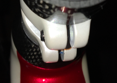

Messagede JulienCampa » Jeu 4 Fév 2021 21:16
Alors, ce n'est pas une vis alu ... regardez la tête du bazar !!!
C'est quoi cette espèce de composite affreux entouré d'un simple filet en alu ???
Sarto est prêt me renvoyer une potence neuve repeinte ... bien que Deda fasse de la merde... (pardon mais il y à pas d'autres mots).
je vais monter des vis en alu c'est certain.
Pardon de m'être emporté ... j'étais juste énervé que sur une potence à 135 Euros on puisse monter des vis de ce genre quand on sait que c'est un organe de sécurité .... :evil:

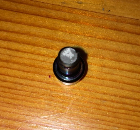

Messagede JulienCampa » Jeu 4 Fév 2021 21:36
voici une photo de la vis sur la potence : elle un peu sortie.
On va essayer de limer une fine fente dans la tête qui sort et dévisser avec un tournevis plat.
Ma femme a des outils très fins d'orfèvre. Des petits forets de 1mm, des mini disqueuses etc...
Merci pour vos conseils pour sortir la vis !
J'avais quand même bien pris le soin de vérifier le bon fonctionnement de ma clé sur un de mes anciens vélos auparavant ... ça a bien déclencher ...
Ce qui me parait bizarre, c'est que j'avais l'impression de visser 'dans du mou" ... ça ne devenait pas "dur" au fur et à mesure que vissais ...

Messagede bob27 » Ven 5 Fév 2021 08:15
Bonjour
Pour ce genre de cas, il existe des extracteurs (de vis, de tarauds), tu perces la vis tu visses en sens anti-horaire. du coup, quant tu vis l'extracteur, ça fait sortir la vis.
J'ai une Deda et elle fait très bien le job, donc peut-être un défaut sur une vis…
Parce que pour une potence, la visserie alu (surtout côté serrage du cintre), ce n'est pas hyper conseillé, pour quelques grammes, mieux vaut du titane, c'est ce qui sera le plus adapté en poids/résistance

Messagede Klarf » Ven 5 Fév 2021 08:44
Par expérience, il faut déjà voir si le reste de la vis est bloqué ou juste en place. Pour vérifier, il faut juste vérifier sur la deuxième vis si il y a du frein filet ou non. Si frein filet, il va falloir sortir une queue de cochon pour la sortir. (ou autre : trou + embout torx frappé par exemple)
Si elle ne résiste pas mais on n'arrive juste pas à la sortir, on peut tout simplement l'aider à sortir en la perçant en son centre sur la partie cassé, avec les frottements de la mèche il y a des chances qu'elle sorte.

Messagede JulienCampa » Ven 5 Fév 2021 09:19
Bonjour et merci à tous pour votre aide.
La vis a juste de la graisse bleue. ça ne ressemble pas à du frein filet.
Je ne peux pas utiliser d'extracteur car je n'ai accès qu'à l'opposé de la vis (côté opposé à la tête). Il faut donc que je la visse pour la dévisser ...
Ce que je ne comprends pas : pourquoi ne plus mettre des vis en alu sur les potences ? J'ai toujours eu des vis en Alu, même avec DEDA et pas eu le moindre soucis...
Ma femme doute sur le fait que ça soit du titane car la vis n'a pas la couleur du titane... mais plus un alliage de titane ... et le titane, à moins d'avoir subis un choc, ne casse pas si facilement.

Messagede rickyfirst » Ven 5 Fév 2021 09:30
JulienCampa a écrit:
La vis a juste de la graisse bleue. ça ne ressemble pas à du frein filet..
C'est du frein filet
Aucune potence n'est vendue avec des vis en aluminium.
Pour repérer du titane, il suffit d'un aimant, le titane est très faiblement magnétique.

Messagede Arph » Ven 5 Fév 2021 11:59
J'ai pas pensé au fait que la potence a été peinte. Suffirait d'un peu de peinture dans les filets pour que ça coulisse beaucoup moins bien. Mais ça n'expliquerait pas pourquoi la vis casse sans que la clé dynamo déclenche à 3 nm.
Re: SARTO
Messagede bob27 » Ven 5 Fév 2021 12:11
Arph a écrit:J'ai pas pensé au fait que la potence a été peinte. Suffirait d'un peu de peinture dans les filets pour que ça coulisse beaucoup moins bien. Mais ça n'expliquerait pas pourquoi la vis casse sans que la clé dynamo déclenche à 3 nm.
Certes.
En analyse rapide, deux choses
- la clé n'a pas déclenché à 3Nm parce qu'elle est défaillante/mal étalonnée/non contrôlée (faut être honnête, je n'ai pas fait vérifier ma clé dynamo depuis que je l'ai). Cela dit, il y a plus de risques de flinguer des filets dans l'alu de la potence que de casser la vis si on dépasse, donc ce n'est pas la cause à mon sens (je la mentionne pour être complet)
- A force de montages/démontages, la vis est fragilisée (tout les ateliers vélo n'ont pas une clé dynamo, loin de là), elle finit par casser
- en plus de la raison précédente, avec la peinture, la vis colle au dernier montage chez Sarto et la peinture fait office de frein filet. Julien désserre (sans clé dynamo parce que personne ne contrôle le couple en désserrant une vis) et exerce un couple bien plus important que les 3Nm supportés par la vis, ça la fragilise, et au remontage => casse
- la vis avait un défaut dès le départ.
Bien sûr, on peut cumuler tout ça et c'est sans doute le cas. Chaque élément pris indépendamment n'aura aucune conséquence réelle, mais le cumul...

Pour en revenir au pb, car je pense que il y à quand même une question de sécurité à soulever...
1. J'ai bien visser alternativement les 2 vis avec un quart de tour à chaque fois, comme je fais toujours.
2. La clé dynamo est neuve et a servi très peu de fois.
3. C'est pas la 1ère fois que je visse sinon, j'en aurais quand même cassé pas mal des vis (que ce soit sur le vélo ou dans mon job)
4. Quand la vis du haut a lâché, celle du bas a quand même bien tenue ... elle ne s'est pas cassé en la dévissant. Donc j'en déduis que la vis avait un défaut.
5. Je me pose la question de la fiabilité de ces vis en titane si elle ne tiennent pas en vissant : qu'en est-il lors d'un freinage à 80 km/h ?
6. Aucune vis au niveau de la potence n'étaient vissé lors de la livraison du vélo.

Messagede Matttt » Ven 5 Fév 2021 16:03
Après il y a titane et titane en visserie.
J'ai un collier de selle FRM avec une vis en titane qui a l'air molle comme de l'alu... mais qui est malgré tout super fiable depuis des années avec mon poids lourd. Je m'applique juste à serrer/desserrer précautionneusement.
Et j'ai des potences avec vis titane qui ne craignent aucune clé.

Messagede bob27 » Ven 5 Fév 2021 16:11
JulienCampa a écrit:le sujet de la corrosion galvanique entre différents matériaux est un sujet sérieux : par ex https://aluminium.ca/pdf/guide-des-solutions-pratiques-corrosion-galvanique.pdf
Saviez-vous que deux métaux en contact avec différent niveaux d'énergie potentiel échangent des électrons ? C'est le principe des semi-conducteurs... 2 métaux, donc des atomes avec des eV vont automatiquement échanger des électrons car on vit dans environnement humide (l'air !!!!). Mes vis aciers sur ma Deda Zero 100 sont quand même dans un sale état ... j'ose même plus démonter.
La alliages des métaux, leur plaquages et leur "mariages" sont le coeur de métier de certaines de mes connaissances. Je pense qu'ils savent de quoi ils parlent.
Oui c'est un problème récurent, la différente de potentiel (mélange des dents en or et en argent par exemple). c'est de la fabrication de piles. Il y a le même cas entre le carbone et l'acier ou l'alu.
Pour en revenir sur le choix des matériaux, les contraintes sont différentes en aéro, sport, automobile, que ce soient les contraintes physiques (forces en jeu, vibration) ou financières.
Et on est quand même en droit de penser qu'en ce qui concerne les spécificités sur du matériel de vélo, Deda est plus au courant des contraintes qu'une équipe de désigner/ingénieurs aussi bons soient-ils dans l'automobile. Et si les réactions entre les matériaux ne changent pas, les contraintes sont très très différentes, là où un vélo entretenu voit l'ensemble de ses éléments démontés une fois tout les ans ou tout les deux ans, avec des vis graissées (quand ce n'est pas le cas, c'est que le vélo sort deux fois par an pour aller à la boulangerie), personne ne démonte le carte d'huile sous sa voiture et c'est monté à sec (pour ceux qui ne font pas d'entretien sur leur vélo, le vrai risque de la réaction chimique entre l'acier et l'alu, ce n'est pas la casse, c'est le collage).
Pour revenir sur la question de la visserie :
- je ne connais pas de marque qui mette d'origine de la visserie alu sur une potence, mais elles sont plusieurs à le faire pour de la visserie titane (Darimo, Extralite, MCFK pour les premières regardées sur Dulight), c'est quand même un signe
- un défaut dans la matière, ça arrive, et pour la visserie, je pense que c'est acheté, donc la faute de Deda, c'est éventuellement de mal choisir son fournisseur, mais pas nécessairement de mal concevoir la potence.
Ce qu'il reste à voir, c'est la gestion du SAV

Messagede JulienCampa » Ven 5 Fév 2021 16:21
En attendant de connaître comment DEDA va réagir, je vais monter des vis en INOX A4. Je pense que c'est du standard M5x16 ?
Et partout !
J'ai trouvé ça : https://www.bike-components.de/de/Ritchey/Vorbauschrauben-fuer-WCS-4-Axis-p27199/?o=303084-silber-Stahl
ça pourrait être compatible ...
