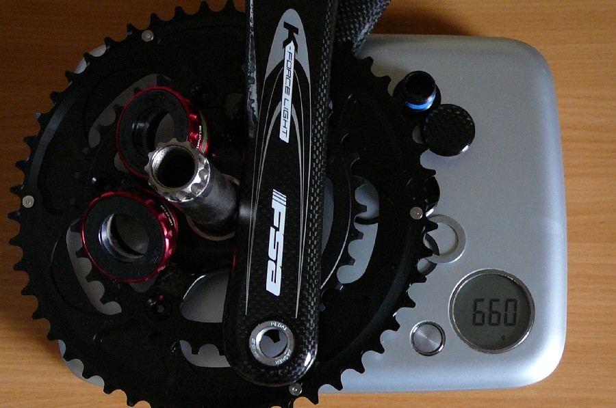

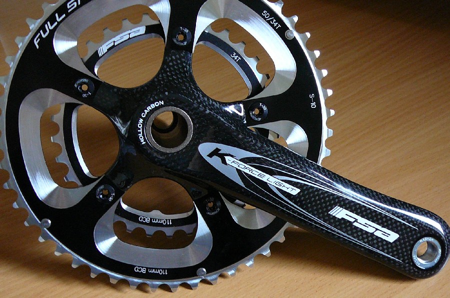

Réception aujourd'hui du pédalier ! :D
La douane a fait très très ... mal mais cela reste quand même un bonne affaire.
Photos :arrow:

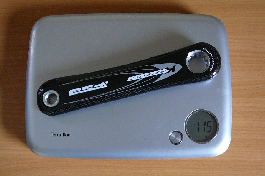

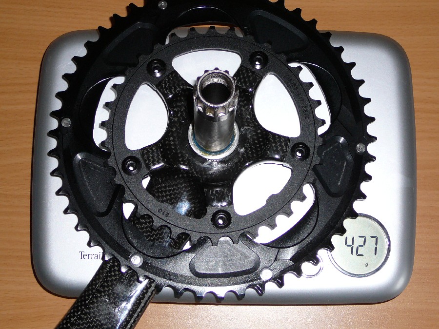

La manivelle droite
La manivelle gauche
Le boitier

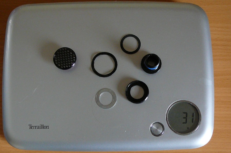

Et les différentes rondelles

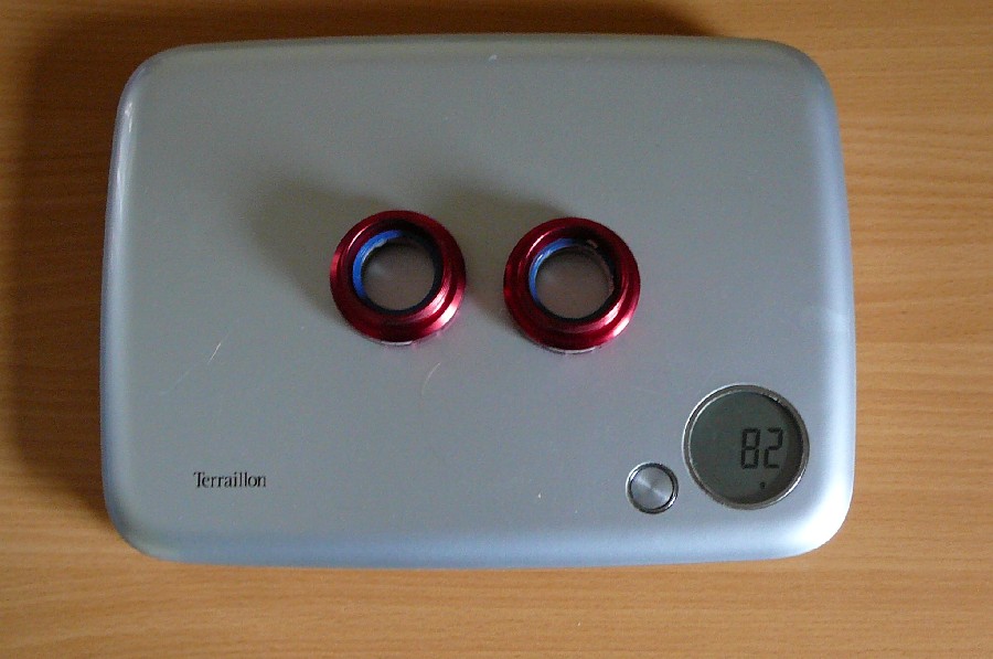

Pour arriver à un poids total de ... 8)

Messagede Biem » Jeu 12 Nov 2009 14:18
Superbe........j'attends le mien aussi d'ici peu......................heuuuu sans la douane svp :lol:
Il est tel quel ? Il n'y a pas un tube plastique entre les roulements ?
Y a un chat chez toi :?: :lol: :arrow:

Messagede thomas » Jeu 12 Nov 2009 14:20
Si si il y a un tube mais je l'ai viré ! :D
Je suis en train de le mettre. Est-ce normal qu'il faille une force de dingue pour serrer la vis de fixation??

Messagede Biem » Jeu 12 Nov 2009 14:28
Je ne sais pas.................j'ai pas reçu le mien :D
Le chat c'est pour les poils sur la balance :lol:

Messagede thomas » Jeu 12 Nov 2009 14:30
Quelqu'un pourrait-il me dire si c'est normal de devoir serrer comme un dingue la vis de fixation afin de faire avancer la manivelle gauche sur l'axe ??? Merci.
ps : peut-être est-ce dû au fait que je n'ai qu'une simple clé allen 8 ?

Messagede Beburn » Jeu 12 Nov 2009 14:37
thomas a écrit:Quelqu'un pourrait-il me dire si c'est normal de devoir serrer comme un dingue la vis de fixation afin de faire avancer la manivelle gauche sur l'axe ??? Merci.
A priori , je dirai non.
T'a pas une doc fournie avec pour connaître le couple de serrage ?
Ca te donnerai au moins une idée.

Messagede thomas » Jeu 12 Nov 2009 14:44
Il est marqué 45-55 de couple de serrage. Donc rien de forcément énorme mais j'ai vraiment du mal à serrer ça ...

Messagede Beburn » Jeu 12 Nov 2009 14:48
Je viens de lire la notice( dispo ici si tu ne l'as pas http://www.fullspeedahead.com/downloadfly.aspx?download=downloads/FSA+K+Force+Light%2c+SL-K+Light%2c+Team+Issue+(new)+Carbon+Crankset+Instructions.pdf)
Le couple de serrage est de 50Nm, à comparer au 6/8Nm que demandent les vis d'une potence par exemple, on peut effectivement parler de serrage vigoureux :D .
Aillant l'habitude de tout serrer à la clé dynamo , je ne suis pas sur que tu puisses appliquer ce couple avec une clé allen. Sit tu l'a rallonge avec un tube , fais gaffe de ne pas y aller trop fort non plus.
C'est peut-être le moment de t'équiper à ce niveau :wink:

Messagede zounas » Jeu 12 Nov 2009 14:58
J'ai le mien depuis 15 jours. Effectivement il faut serrer très fort. Malgré tout, j'avais un jeu au niveau de la manivelle gauche. J'ai rajouté une rondelle, qui se mets habituellement derrière une cassette, sur le roulement gauche et là plus de problème.
J'ai vérifié après quelques sorties plus de jeu tout est ok :lol:

Messagede thomas » Jeu 12 Nov 2009 15:01
Donc tu confirmes qu'il faut serrer comme un malade pour faire avancer la manivelle gauche sur l'axe ???
Sachant que je n'ai pas de clé dynamo allant aussi loin, jusqu'où dois-je aller?

Messagede Beburn » Jeu 12 Nov 2009 15:11
thomas a écrit:Donc tu confirmes qu'il faut serrer comme un malade pour faire avancer la manivelle gauche sur l'axe ???
Pour jouer la sécurité, j'irai jusque là : http://www.bricoman.fr/Magasin-Bricolage/outillage/cles/coffrets-a-douilles-et-cliquets/3373/cle-dynanometrique.aspx.

Messagede 585nico » Jeu 12 Nov 2009 17:17
Affirmatif thomas, faut le serrer vachement fort ( surtout au premier montage ) ce joli K-Force light :wink:

Messagede thomas » Jeu 12 Nov 2009 17:51

Messagede thomas » Jeu 12 Nov 2009 17:54
Nico
OK. Je vais aller resserrer un petit coup alors :D Merci :wink:

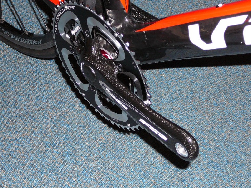

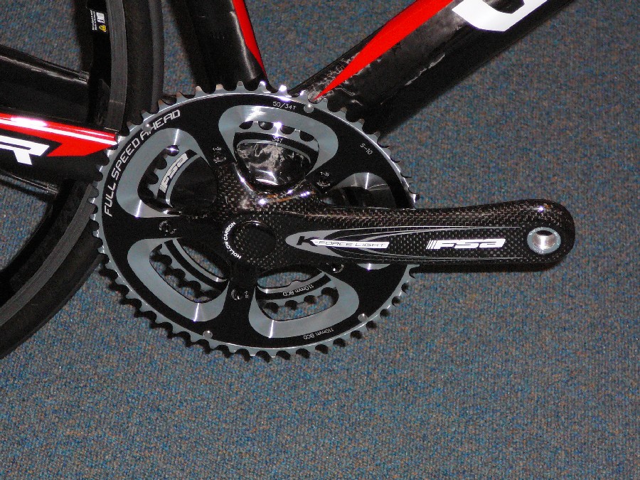

Messagede thomas » Jeu 12 Nov 2009 18:18
J'ai oublié de spécifier que c'était un 175 en 50/34.

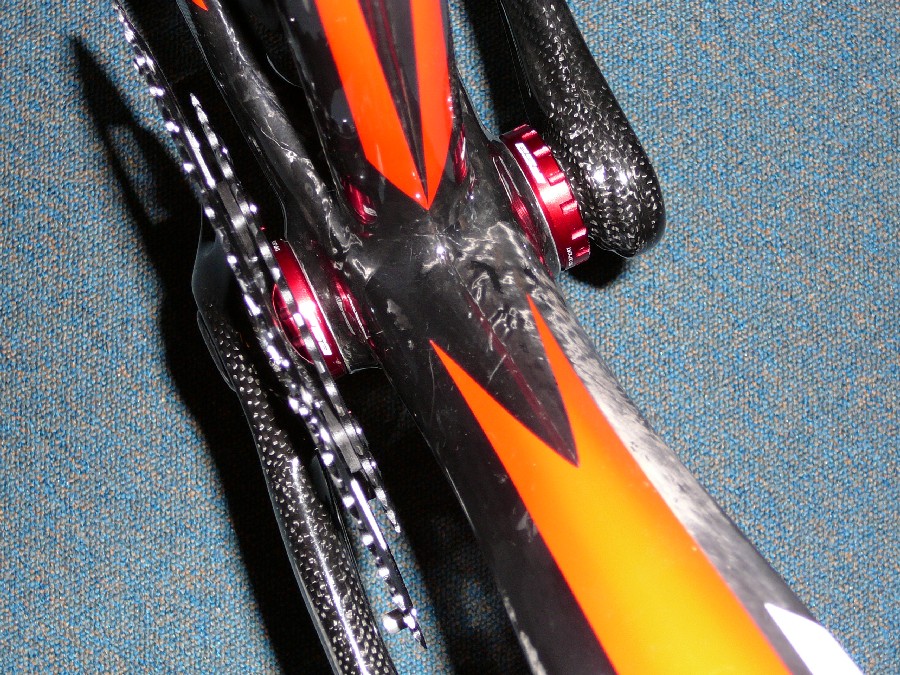

Quelques petites photos une fois monté (et resserré !) :arrow:

Messagede 585nico » Jeu 12 Nov 2009 18:42
