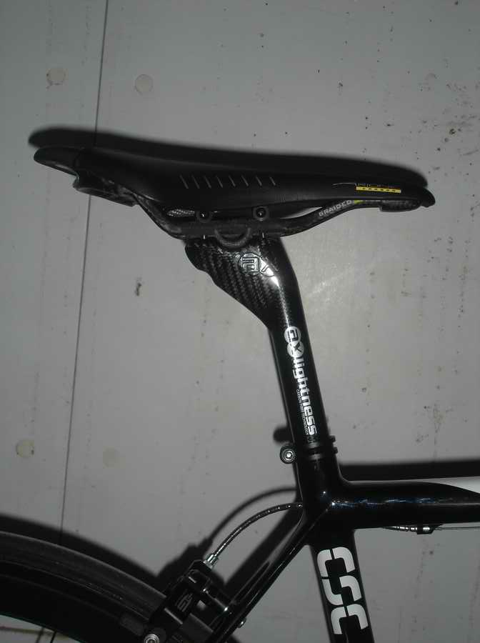

Ce midi ca y est, j'ai recu mon colis comprenant la tige de selle AX Daedalus, l'expandeur Extralite, et le capot Fibre Lyte. Ce soir je met les photos des poids en mise à jour en PAGE 5 de ce sujet.
La tige est super belle, bien fini ca sent la qualité, la fibre de carbon vernis c'est décidément trop beau.

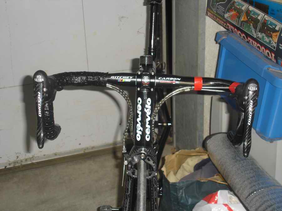

J'avais fini le bike, mais je me suis rendu compte que j'avais interverti le montage des manettes de freins : L'avant est à droite.
Du coup je sais pas si ca va le faire en roulant, je ne suis pas habitué à ce fonctionnment même si c'est pareil que sur mes motos (route/cross).
Je sais que le cerveau va se caler sur ce nouveau mode, mais je ne voudrais pas qu'en cas d'urgence/reflex un mauvais freinage réaparaisse.
Par contre le motage est plus estétique et plus light car je fait l'économie de cable et gaine nokon. Photo ce soir pour illustrer mes propos.
A vos avis les gars. (Et les filles alors...)

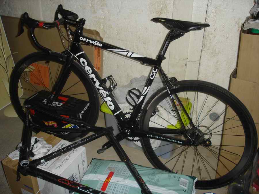

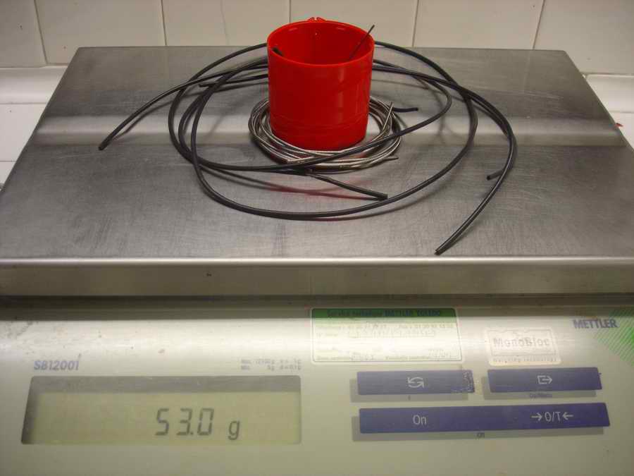

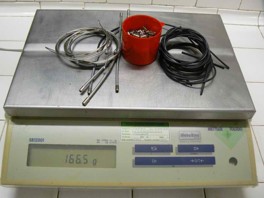

Je continu mon sujet, j'ai recu ce midi ma commande donc, voici les photos mise à jour en page 5 :
Tige de selle AX Daedalus : 114,00gr :D
Expandeur Extralite + capot Fibre Lyte : 11,9gr :? J'avais vu une photo avec un poids de 8gr avec la vis alu :shock: bizarre.
Et enfin Liner Power Cordz : 10,5gr pour 5m :!: :shock:

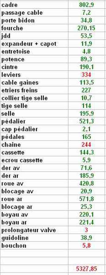

Je met à jour la liste de mes poids détaillés :
Vous remarquerais que le poids des gaines est diminué car j'ai déduit le poids de ce que j'ai enlevé aprés montage :
Départ pour le montage :
Résidu en moins :

MAJ ok par contre je ne met à jour que les photos des poids en page 5.
Mon tableau récap des poids détaillé est mis à jor dans le sujet le plus récent.
Allez quelques cliché du bike, on en à marre des photos de balance :mrgreen:
Moi qui craignais de ne pas avoir assez de recul de selle avec l'AX, et bien il n'en n'est rien pourtant la tige n'offre que 2,5 au lieu de mes 6 avec la tige Look, c'est la géométrie du cadre qui ma permis de prendre l'Ax \:D/
On voit bien sur cette photo, le passage de gaine nokon inversé qui rend le poste de pilotage plus beau je trouve, ca croise pas :roll: au moins.
Voilà le bike est quasi fini, plus que la chaine et la guidoline blanche ou noire...
Ha si je suis en train de changer le Liner nkon par celui du Power Cordz plus léger, ca se sent bien malgré le faible poids, à voir sur la durée si ce Liner ne se fends pas rapidement avec le fonctionnement du cable...Bah j'en ai 5m...

Messagede ERIK » Mar 18 Nov 2008 08:27
Qu'est ce quelle est belle alors cette tds, je m'en lasse pas... :shock: :shock:

Messagede attack » Mar 18 Nov 2008 10:46
tu as donc le frein avant main droite
et le frein arriere main gauche

Messagede josski » Mar 18 Nov 2008 11:04
chambysunn a écrit: je me suis rendu compte que j'avais interverti le montage des manettes de freins : L'avant est à droite.
Je pensais que c'était voulu;par contre,comme tu dis, il faut s'y habituer.

orval2 a écrit:C'est pour faire à l'italienne.
Adolescent, j'ai eu un VTT ainsi monté, quand j'ai changé, je n'arrivais pas à me faire à la configuration "normale". J'ai donc fait changé les freins. Maintenant, je roule en configuration normale.
A noter que pour les motards (j'en suis pas un), la configuration à l'italienne est plus proche de la configuration moto, l'avant à gauche.
Cette configuration est "meilleure" car normalement on freine à fond avec un frein avant (en cas d'urgence) et on dose l'arrière pour éviter un blocage de cette roue. Le poids en freinant est principalement porté sur l'avant, ce qui évite de bloquer la roue, sauf à basse vitesse. L'arrière est délesté et la roue à tendance à bloquer. En moto, la fourche est là aussi pour éviter de faire un "soleil"
Renaud
Oui au départ j'ai pas fait exprès d'inverser, mais aprés coup ca économise du nokon je crois que je vais garder ce montage c'est vraiment plus beau et ca coince moins quant on tourne le guidon aussi.
J'ai donc bien le frein avant main droite et le frein arriere main gauche.
Cervelo R3 sl et R3 team...yahouuu
