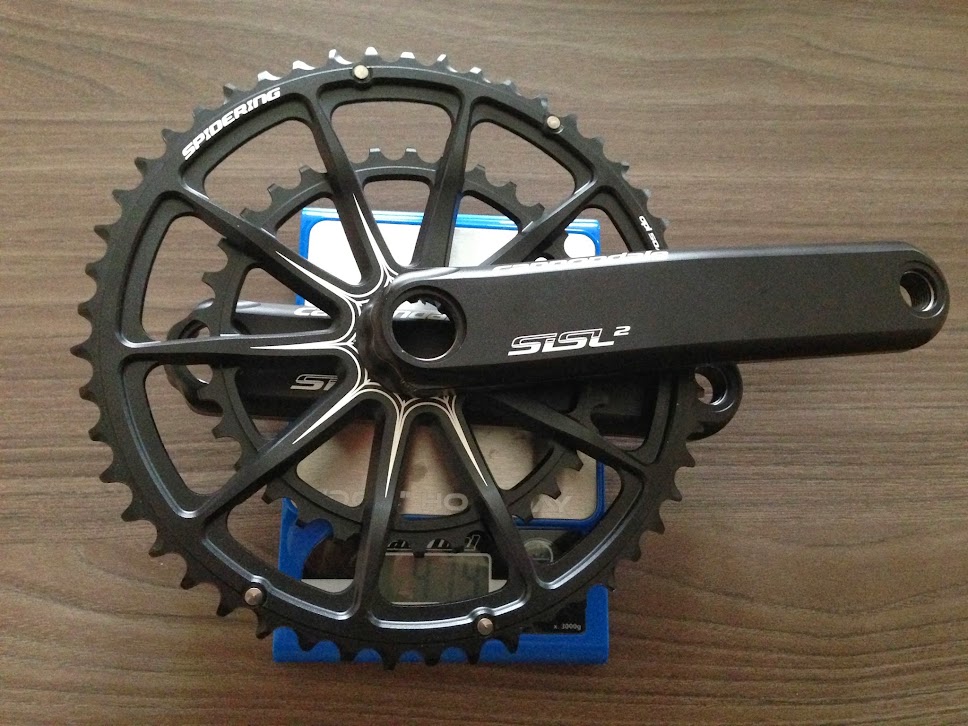

Messagede Doc holliday » Lun 6 Jan 2014 17:06
La suite.
Le pédalier (on ne voit pas très bien : 419g)
L'axe, les roulements et les rondelles : 137g
Au total (sans les cuvettes PF qui se trouvent dans le cadre) : 556g

Messagede samuel » Lun 6 Jan 2014 18:05
L'association Evo / Hollowgram, parfait... j'aimerai bien essayer, d'ailleurs ;) .
J'ai regardé tes feuilles de calcul, effectivement tu peux grappiller qques grammes avec la potence Extralite et avec la tds Woodman. Toutefois, en route, je trouve cette potence trop souple avec en plus, une tendance des vis titane à se déserrer trop facilement à mon goût (mais peut-être suis-trop violent...). Je pense que le serrage sur pivot carbone n'est par optimal (euphémisme), car sur mon vtt avec fourche titane, no problèm. La tds Woodman, j'en ai cassé une (je précise, 66 kg), donc...
En tt cas, çà va faire un super montage, vivement la suite.

Ce qui me fait personnellement "halluciner", c'est le poids du pédalier (en alu...), comparé à un Campa SR Ti, (au hasard, et pour prendre ce qui se fait de plus light en industriel ) qui pèse 65 g. de plus malgré l'utilisation de carbone et de titane.
Une belle perf industrielle - et en plus il est beau.

question de goût car justement je n'arrive à m'y faire à ce pédalier :mrgreen: ....je dirais même beurkk 8-) :oops:
mais je suis le projet et me tarde de voir le vélo monté! ;)

Pour avoir eu du hollowgram en Vtt et route, je trouve que ce pédalier est une merveille. Pas de carbon et un poids toujours au top. Sans parler de sa facilité d'entretien et de démontage (quand on a les outils) et de sa très grande modularité (axe et étoile). Le spider je ne le connais pas, il a visiblement perdu en modularité au niveau de l'étoile, mais quel perf niveau poids.
C'est à mes yeux une des plus belle inventions de cannnodale avec la lefty. Avis pero ;) .

Pour l'Hollowgram, ce qui me l'a fait choisir, outre tout le bien que j'en ai entendu, c'est le poids et ..... la beauté de la chose. Perso, je l'adore. J'avais en fait 3 possibilités : reprendre, comme sur le Madone, un Clavicula. Prendre un groupe complet SRAM22 avec le pédalier BB30 ou, celui là. J'ai voulu changer. Un pédalier Sram Red (en BSA c'est vrai) j'en ai un sur l'Argon 18. Et voilà. Dernière chose aussi. La possibilité de modifier le pédalier en mettant la pièce QC693EVO pour mettre des plateaux 5 trous en 110mm (que j'ai).

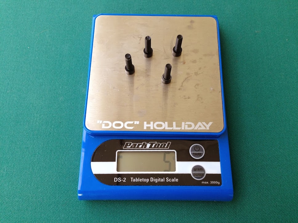

Messagede Doc holliday » Mar 7 Jan 2014 12:16
La suite avec les porte-bidons - 17g X 2 sans les vis. Les vis seront celles livrées avec le cadre (5g, noires et en alu) plutôt que celles livrées avec les porte-bidons ...plus lourdes, en acier et couleur... acier. :lol:
Image Image
