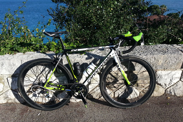

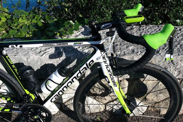

voila pour modéle, j'ai viré la guido verte trop salissante.
je préfère comme ca , pour infos on ne voie pas mais méme les cables dérailleurs et freins sont vert pastel :mrgreen:

Messagede Klarf » Mer 27 Nov 2013 20:01
KCNC pour les câbles? il manque la selle Tune Komvor Verte :)
Re: Vos cannondale
Messagede styang » Mer 27 Nov 2013 21:27
yes Kcmc, pour la selle je privilégie le confort au light
