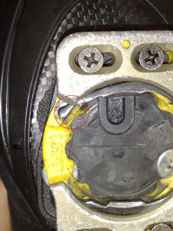

Moi j'ai cassé un morceau de plastique jaune juste en dessous du rond rouge montrant l'ergo. La cale marche très bien, mais est ce grave? (après un peu plus de 5500km)
Re: Speedplay
Messagede domino » Sam 4 Aoû 2012 10:29
Klarf a écrit:Moi j'ai cassé un morceau de plastique jaune juste en dessous du rond rouge montrant l'ergo. La cale marche très bien, mais est ce grave? (après un peu plus de 5500km)
tant que ton ressort en demie lune a une partie de plastique pour venir se poser dessus c'est bon, sinon le ressort t'empechera de clipser ta pédale, donc tant que tu peux clipser c'est bon
