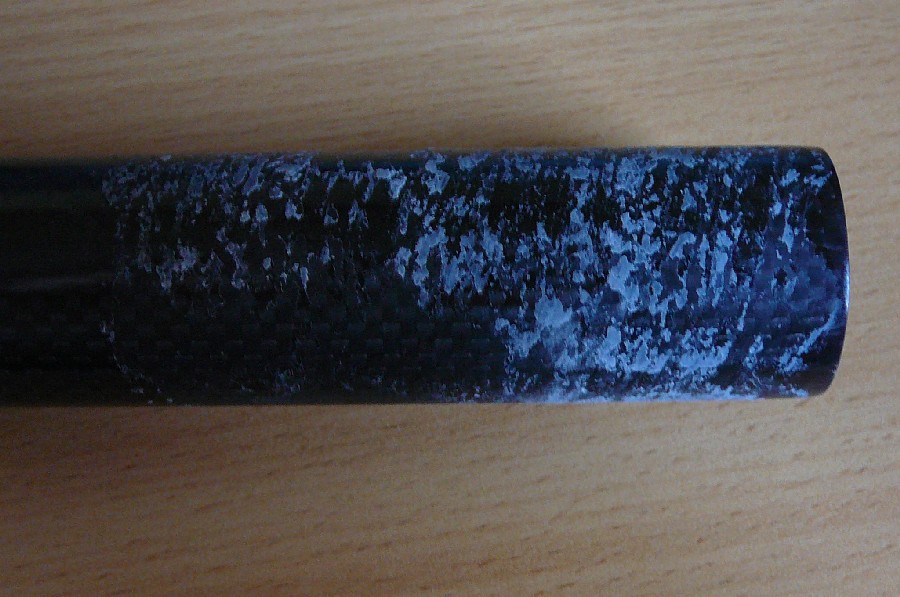

Ha parlé trop vite. J'ai réussi !!!
Mais une fois enlevée, je découvre ça :
Je dois avoir mis trop de vernis parce que ça a seché toute la nuit !
Je vais recommencer ... mais je dois mettre combien de couche???

+1......met en place une vieille selle si tu as, elle te servira pour tirer et tourner comme le dit Ufo......... :wink:
....Trop tard........ :lol: :arrow: :-#

Messagede fred33 » Ven 6 Nov 2009 09:31
hello,
c'était pas assez sec :!: :!: il faut laisser sécher au moins 12h00 tranquillou pour pas avoir de soucis :wink:

Messagede thomas » Ven 6 Nov 2009 09:33
Okok.
Bon je vais recommencer ... :? Mais combien de couche de vernis alors?

Messagede fred33 » Ven 6 Nov 2009 09:37
avec 2 couches, ça devrait être suffisant par contre, veille bien à un temps de sèche assez important :idea: sinon, tu vas recommencer quelques fois :?

Messagede thomas » Ven 6 Nov 2009 09:47
Ok. Je vais laisser sécher au moins un jour entre chaque couche cette fois !!! :D
N'y a-t-il pas de risque d'abimer le carbone à force de recommencer à poncer?
Avez-vous une technique pour vernir uniformément la tige de selle à la bombe?
Merci pour votre aide :oops:

Messagede ERIK » Ven 6 Nov 2009 09:50
:D .....Pour ma part, j'avais inserer un manche en bois dans la tige qui te permet tout en vaporisant le vernis
de la faire tourner doucement, evitant ainsi les coulures...........

Messagede fred33 » Ven 6 Nov 2009 09:52
vu comment c'est dégueu maintenant, il te faut attendre que ça soit sec, reponcer au moins la partie rayée et tu es bon pour recommencer. Après, une fois que ça sera bien sec tu passes un coup de polish et ça devrait être sympa :idea:
EDIT : la technique d'Erik est bonne :!:

Messagede thomas » Ven 6 Nov 2009 09:53
fred33 a écrit:vu comment c'est dégueu maintenant, il te faut attendre que ça soit sec, reponcer au moins la partie rayée et tu es bon pour recommencer. Après, une fois que ça sera bien sec tu passes un coup de polish et ça devrait être sympa :idea:
Que veux-tu dire par coup de Polish?

Messagede fred33 » Ven 6 Nov 2009 09:55
un coup de polish pour enlever les quelques imperfections du verni, ça permet de lisser le verni quand il y a l'aspect peau d'orange.

Messagede thomas » Ven 6 Nov 2009 09:57
Ha oui j'avais ça à plusieurs endroits !!!
Merci hein Fred :wink:
Cette fois, je vais essayer de faire ça de manière un peu plus propre ! :D

Messagede thomas » Ven 6 Nov 2009 10:49
Encore une petite question :
Peut-on poncer indéfiniment ou il y a un moment où on attaque le carbone lui-même???

Messagede fred33 » Ven 6 Nov 2009 10:54
:lol: :lol:
il faut faire attention à ne pas attaquer le carbone :wink: :wink: tu mets à nu la matière mais tu arrêtes là :idea:

Messagede Biem » Ven 6 Nov 2009 12:41
thomas a écrit:Je dois avoir mis trop de vernis parce que ça a seché toute la nuit !
Le problème c'est que ça peu sembler sec au toucher mais pas à coeur.......moralité quand tu écrase le vernis avec le collier de selle, ça colle.
Prends vraiment le temps de laisser sécher style 48 ou 72 h.....à vouloir faire trop vite on met plus de temps :wink:

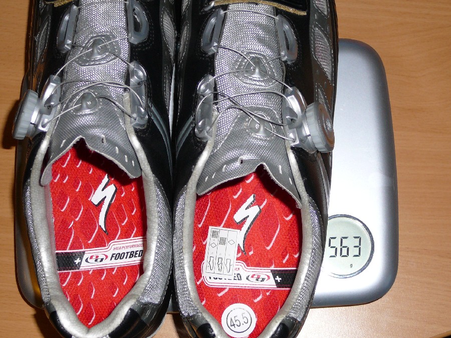

Le premier : Les chaussures. Des Specialized S-Works noires en 45,5.
Ces semelles ne me sont pas adaptées donc si quelqu'un est intéressé par un échange contre des bleues ... qu'il me fasse signe !

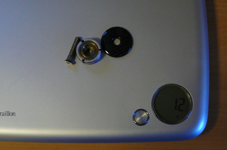

Le deuxième : Expandeur Ultrastar et cap Tune
Par contre si quelqu'un pouvait m'aider pour me dire comment on installe l'expandeur, ce serait sympa parce je pige pas trop l'italien !!! :oops:

Ben tu met la vis dedans tu visses puis il va s 'ecarter et tu le glisse gentiment dans ta fourche

Ce sont des semelles de bases celles que tu as et pas un "modele specifique "genre flat etc..

Si c'est un modèle spécifique pour pied plat :wink: voir site spécialized ...
Bonne journée :wink:
Thomas
C'est volontaire d'avoir pris l'ancien modèle?

De chaussures ! oui ! Car moins cher ! C'est de l'occasion ...
Je n'arrive même pas à mettre l'expandeur dans la fourche ... :? :oops:

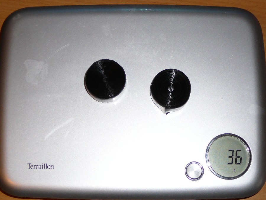

Arrivage aujourd'hui de la guidoline Benotto :D J'avais trop envie de tester !

Uh, c'est le poids de la guidoline ça? C'est beaucoup beaucoup plus léger que la mienne. Sauf les bouchon peut être qui me paraissent lourd.

Oui c'est le poids de la guidoline :D pourtant j'ai un modèle 2-3 gr plus lourd que la plupart ... Enfin je m'en fous !
Oui les bouchons peut-être .... mais je n'ai pas de quoi comparer

La Benotto vient des US ? Tu peux dérouler un peu qu'on voit mieux ce que ça donne?

Non je l'ai trouvée pas chance sur Ebay Belgique :D Pour ce qui est de la dérouler, je préfère attendre le montage mais au toucher c'est assez agréable ... sur le cintre, par contre, vu la finesse, je me demande bien ce que ça va donner !

C'est vrai que c'est la reflexion que je me suis fait en voyant la photo, elle est quand même beaucoup plus fine que la mienne. Ca doit faire vraiment leger sur le cintre.
