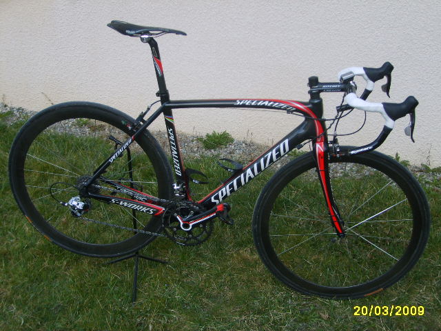

voici mon spe
Messagede vo2max » Ven 20 Mar 2009 13:56
je me permet de mettre le mien en concurrence, termine cette semaine pas encore vraiment peu le tester, mais je pense pas etre deçu du comportement par rapport à mon ancien velo: un CUBE LITENING HPC, je voulais m'approcher de 6kg vu vos montage, et les poids catalogue: resultats 6.250kg avec zipp 303,un peu deçu apres verification de certain composants:(pedalier+80gr,cintre+10,der avant+20....), pour infos le velo sans roues:4,240kg....je verais si je tente des modif pour gratter du poids pour arriver à 6kg0000000.Image

Très joli Tarmac selon moi VO2MAX tout en sobriété. Concernant le poids, je pense que la tige de selle Spé doit être un peu lourde et je crois que tu peux trouver plus léger sans forcément te ruiner (Use Alien Carbon,...)

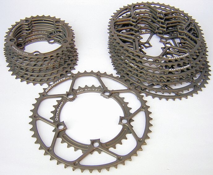

Pour abaisser ton poids tu aurais même pu prendre comme l'avait fait je9999 des plateaux Extralite encore plus léger : 95gr par jeu en 50x34 :shock: pas mal hein ca aurait fait 146-95 =51gr de gagner :wink:

Y en a-t-ils qui roulent avec ces Extralight :?: quelques retours d'infos :!:
Différence d'onctuosité par rapport aux CT2?

Les FRM sont encore plus light je crois. Et stevan roule avec.

Pour les autres marques de plateaux (Extralite, FRM ou autre), ils sont un peu plus léger. Par contre, il ne sont théoriquement pas adaptables sur manivelles Campa, à moins de faire une bidouille au niveau du trou de fixation sur la manivelle (trou excentré à 113 mm). De plus, ça décale la position des ergots de déraillement, qui sont théoriquement placés de sorte que la chaine change de plateau sur la position point mort haut ou bas, c'est à dire là où il y a le moins d'effort sur la chaine.
