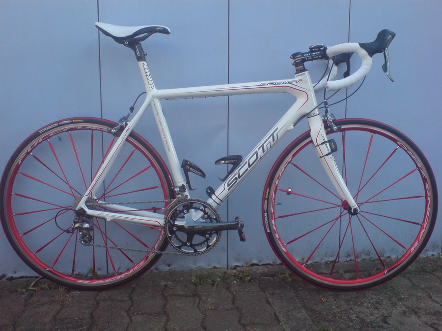

Messagede tranquilou » Sam 27 Sep 2008 09:37
Voici un addict R4 en taille 56/L casiment d'origine. Quelques petits changements pour favoriser le confort.
J'ai changé :
-la fizik arione par une alliante carbone.
-le cintre ritchey wcs par un fsa wing pro compact.
-les mavic ksyrium élite par les fulcrum zéro.
A venir, le changement du groupe mais je ne sais pas trop quoi pour le moment (peut être un sram red). Mais je suis contraint de mettre du shimano pour le pédalier à cause du boitier intégré.

Messagede proracing » Sam 27 Sep 2008 09:41
sympa ton vélo. Il pése combien?
Sinon tu as aussi la possibilité de monter un pedalier FSA. Ils ont une gamme trés large de produits au niveau de ce périphérique.
proracing
Moderateur
Messages: 12228
Messagede tranquilou » Sam 27 Sep 2008 09:50
Je n'ai pas eu l'occaz de le peser mais je pense qu'il doit faire entre 7 et 7,2 kg. Je voudrais changé le groupe pour passer sous les 7kg... et je n'aime shimano!

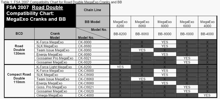

Messagede tranquilou » Sam 27 Sep 2008 09:58
L'axe est trop court: pédalier monté coté droit, il manque au moins 8mm pour pouvoir mettre la manivelle gauche à fond. Et en superposant les axes k-force light et l'ultégra, on se rend compte de la différence de longueur. Mon vélociste était sur aussi que le pédalier fsa se montait avant qu'il essaie.
A t il une différence de longueur d'axe entre les fsa? dimensions du boitier céramique en cause?

Messagede alexdu74 » Sam 27 Sep 2008 10:55
tranquilou a écrit:Image
J'ai changé :
Le R4 est sans tige de selle intégré
alexdu74
Messages: 312
Inscription: Mar 26 Juin 2007 19:48
Localisation: 74 Haute-Savoie
Messagede tranquilou » Sam 27 Sep 2008 11:01
Oui c'est exact si tu achète le cadre seul. Dans mon cas, j'ai l'ai acheté monté. C'est marqué sur le cadre "addict R4".

Messagede proracing » Sam 27 Sep 2008 11:33
ben chez Fsa tu as deux longueur d'axe car tu as deux type de "montage" différents cghez eux en fonction des axes. A mon avis les pedalier livré avec les nouveaux BB ceramique ne doivent pas passer.
Si le pedalier dura ace carbon sort un jour ... Sinon un ancien FSA sur les PA
proracing
Moderateur
Messages: 12228
Messagede tranquilou » Sam 27 Sep 2008 12:01
pédalier/boitierImage
Oui, je pense que tu as raison les pédaliers avec roulements céramiques ont un axe plus court. J'ai trouvé sur le site FSA un tableau de compatiblité.
