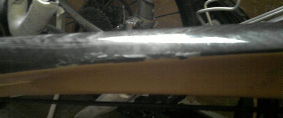

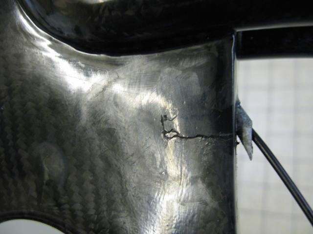

Messagede hugo » Jeu 17 Sep 2009 17:48
Sa part l'air bien profond si ?
En plus c'est pas a cette endroit que le carbone s'enfonce quand on appuie dessus ? ¨Je crois que c'est sur les addict que y a ce phénomene

Messagede MIMI 25 » Ven 18 Sep 2009 08:13
Cette fissure sur le tube horizontal du à une chute viens souvent du fait que le cintre viens tapper sur ce tube.Fais un essai en tournat à fond ton cintre et vois si celui-çi viens exactement entrer en contact avec le top tube à l'endroit de la fissure.
En ce qui concerne le drappage avec des feuilles de carbone,c'est de la stratification et il te faut chauffer le cadre dans un four,utiliser de la résine,ensuite un apprêt qui te permettra de peindre et vernir ton cadre sans qu'il y ai des cratères du au fait que la peinture et le vernis ne rentre dans les trous de la tresse de carbone.
A mon avis,je ferais faire cela par un pro qui t'assurera de la solidité de la réparation avec peinture et vernissage propre :wink:
Jette un coup d'oeil sur la réparation du cadre de Figmo :wink:

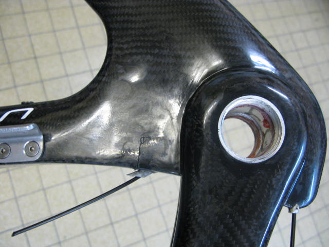

Messagede MIMI 25 » Lun 28 Sep 2009 07:44

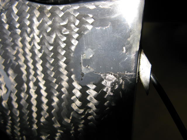

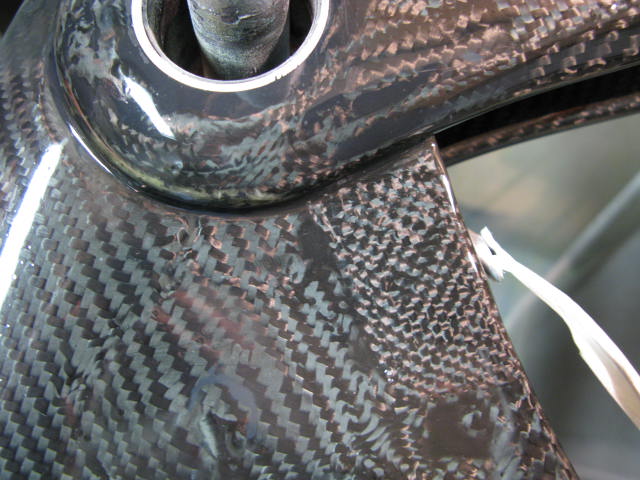

Vu chez les Cycles Noel,réparation d'un cadre carbone.
Réparation éffectuée,il ne reste plus qu'à ponçer et vernir.
MIMI 25
Messages: 11028
Localisation: DOUBS

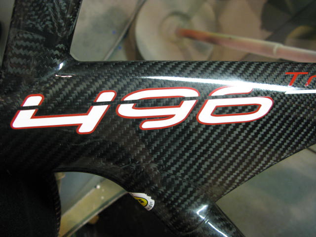

Messagede lpikachu58 » Lun 28 Sep 2009 08:56
Putain la vache comment le 496 a pu casser là ou il y a le plus de matière!!!
lpikachu58
Messages: 7307

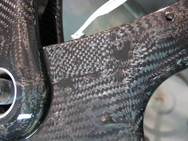

Messagede MIMI 25 » Lun 28 Sep 2009 11:27
Tu peux néanmoins constater sur la 2è photos qu'à cette zone il y a un gros paquet de (colle/résine) et peut-être un peu moins de matière (carbone) :!:
MIMI 25
Messages: 11028
Localisation: DOUBS
Messagede lpikachu58 » Lun 28 Sep 2009 11:38
MIMI 25 a écrit:Tu peux néanmoins constater sur la 2è photos qu'à cette zone il y a un gros paquet de (colle/résine) et peut-être un peu moins de matière (carbone) :!:
ouep. Il y a surement une raison. Il y a aussi le perçage à proximité.

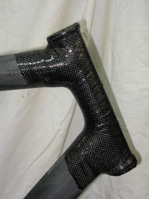

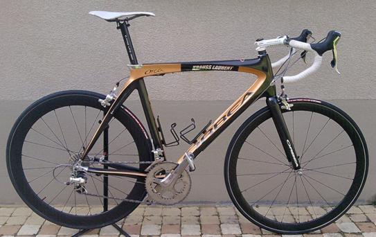

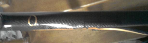

Messagede krauss-country » Lun 28 Sep 2009 12:23
Quant à moi j'ai cassé mon orca (qui avait 1 mois) sur chute en course donc pas d'assurance, le cadre bon à jetter.
Mais jetter 2500€ à la poubelle j'aurai pas su donc je l'ai gardé au cas où...
Et après plus de 6 mois passé dans le garage à prendre la poussière, j'ai trouvé un professionnel du carbone qui était prêt à reparer mon cadre.
J'ai été le faire refaire chez Tony gillet, le constructeur Belge de la célèbre Vertigo, voiture de course.
J'ai pas de photos de la réparation même, mais le résultat est assez beau à voir et il m'à assuré que mon cadre serai plus solide à cet endroit là.
Voilà une histoire qui fini bien.
Cassé sur +- 10 cm
La cause de la casse
la réparation, il a essayé de garder la continuité du carbone.

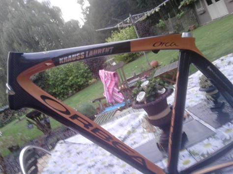

Vu de haut on ne remarque presque rien
Un petit stickers en guise de peinture
Et voilà le résultat
