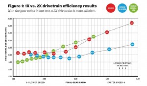

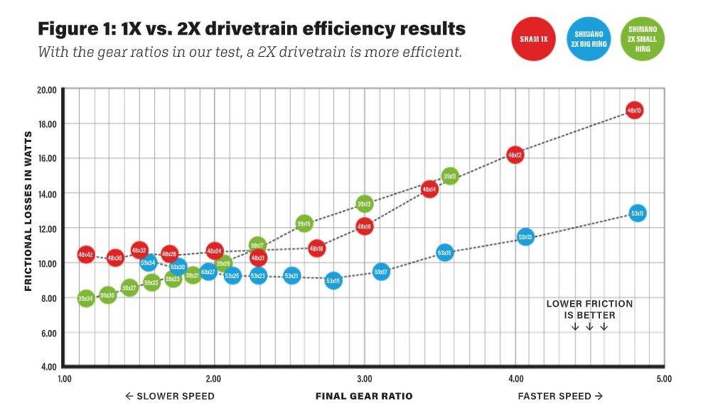

-L'étagement des vitesses AXS et les plateaux, c'est ce qui ne plait pas à tout le monde. D'autres trouvent ça génial pour le gros ratio que ça apporte.
-Pour corriger le problème de rendement du AXS, les pros roulent avec un pédalier 54/40 et une cassette 10/33.
-Beaucoup de cyclos ne veulent absolument pas d'un départ 10 dents, parce qu'ils ne veulent pas quelque chose qui ne sert à rien, ou parce que, à la place ils voudraient une cassette mieux étagée sur le haut de la cassette ?
Partant de là, je trouve que la solution suivante, une sorte de compromis, serait intéressante pour beaucoup de ceux qui ont l'habitude de rouler en 50/34 ou 52/36:
-Dérailleurs avant et arrière AXS
-Chaine, cassette 10/33 et galets AXS
-Pédalier Sram 50/37 ou éventuellement une autre marque mais toujours en 50/37
-Dans cette config le plus petit braquet 37*33 est plus petit qu'un 34*30 (souvent utilisé sur les pédaliers 11V)
-Dans cette config le plus grand braquet 50*10 est plus grand que le 53*11, donc aucun souci de braquet maxi.
-Dans cette config le 50*11 est l'avant dernier pignon, ce qui veut dire une chaine moins croisée, et donc potentiellement un meilleur rendement que sur 50*11 (en 11V).
Reste à dissocier dans la perte de rendement du AXS:
-ce qui est imputable aux choix de Sram: chaine flat top ? cassette ?
-ce qui est imputable aux grands plateaux qui sont plus petits, et donc offrent moins de rendement.
Je note enfin que Sram comme Shimano ont estimé que le 12V méritait de proposer des braquets plus grands. C'est l'effet conjugué de 2 chose: 1 pignon en plus à disposition, des vélos qui, quoiqu'on en dise, permettent d'aller légèrement plus vite qu'il y a 10 ou 20 ans.

LewOlive a écrit:Reste à dissocier dans la perte de rendement du AXS:
Je ne retrouve plus les sources, mais dans ce que j'avais lu, c'était principalement la chaîne qui était mise en cause. De toute façon, tout est lié puisqu'en verrouillant la compatibilité (chaîne FlatTop avec rouleaux plus gros compatible uniquement avec les cassettes de la marque), la chaîne t'impose la cassette départ 10 et donc potentiellement des plateaux plus petits pour garder une gamme de braquets cohérente.

Messagede LewOlive » Ven 4 Mar 2022 08:01
C'est forcément délicat de dire combien exactement on perd, à utiliser le AXS plutôt que Shimano, mais on a ce test à disposition, qui permet de dégager plein de pistes.
Quel que soit le groupe, un "grand" grand plateau procure un meilleur rendement, c'est assez net.
Même chose avec les pignons, un grand pignon est préférable.
Sur le graphique on peine à déterminer l'impact exact du croisement, si ce n'est qu'il est bien plus pénalisant avec le petit plateau.
Par contre, à mon avis le départ 10 dents n'entrave pas la cohérence de la palette des braquets. Je le vois plutôt comme un retour en arrière avec une cassette 11 dents sur laquelle on a greffé un 10 dents qui servira peu ou pas.
Par contre, le fait de monter un grand plateau de 50 va permettre de retrouver un rendement beaucoup plus proche de ce qui se faisait avec le eTap 11.
