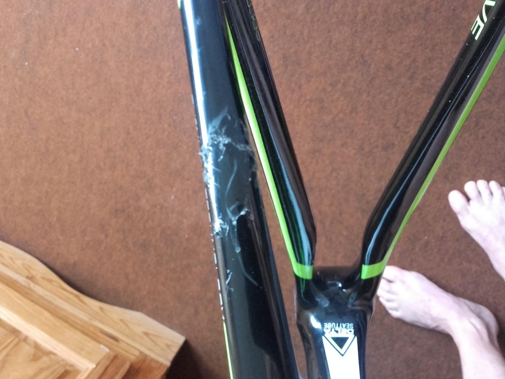

Franchement sans aucune expérience dans le domaine à priori, réparer un cadre par toi même, je déconseille.
A ta place je le ferai faire. Via ce forum ou en cherchant sur le net tu trouvera facilement et rapidement un réparateur.

policecris a écrit:Franchement sans aucune expérience dans le domaine à priori, réparer un cadre par toi même, je déconseille.
J'ai contacté un réparateur carbone près de chez moi (Toulouse) et verrai ce qu'il me dit et le prix de la réparation, car je suis tout sauf un pigeon ou un lapin de trois semaines.
De plus j'ai visionné pas mal de vidéos, de tutos, et réparer une rayure/fissure? de 3cm sur le tube supérieur semble être à la portée du premier venu.
Mais j'attends la réponse du pro pour voir.
:roll: :lol: :lol: :lol:

Ceci étant dit, je ne parle pas de réparer un cadre cassé en deux mais une fissure de 3cm sur le tube horizontal.
Je ne suis pas forcément un grand bricoleur, mais si lui y arrive pourquoi pas moi?
https://www.youtube.com/watch?v=DHWsTg9mkTg

theo a écrit:Je ne suis pas forcément un grand bricoleur, mais si lui y arrive pourquoi pas moi?
Bof...
Personnellement j'aurais fait des trous dans le scotch pour évacuer l'excès de résine. Là ça doit pas être très bien compacté son truc.

Franchement si tu n'as aucune expérience personnellement je laisserai tomber et m'adresserai à un pro. Les prix de certains ne sont pas exorbitants vu le boulot et la garantie, car rien ne dit que des dégâts invisibles (delaminage des couches à l'intérieur du tube) ne joue pas sur l'intégrité dudit tube.

Pourquoi tu viens demander un avis sur le forum si c'est pour faire le contraire de ce que 90% des forumeurs te conseillent ?
Si tu as déjà décidé de le faire, et bien vas y... A tes risques et périls.

policecris a écrit:Pourquoi tu viens demander un avis sur le forum si c'est pour faire le contraire de ce que 90% des forumeurs te conseillent ?
Je suis venu demander des avis concernant la rayure sur mon cadre, savoir, à partir de photos, certes pas parfaites, si selon ceux qui voudraient bien me répondre, il s'agissait d'un simple défaut esthétique ou d'une fissure.
J'entends qu'il est compliqué de se prononcer à la seule vue de ces photos.
A la fois que je posais la question ici, j'ai lu l'ensemble du fil idoine ici présent, plus d'autres forums, en anglais ou espagnol, vu des vidéos etc.
Tu parles de 90% des forumeurs ici, acte, mais 90% de ce que j'ai lu ailleurs expliquent que hors grosse réparation, tout un chacun avec un kit epoxy peut très bien se débrouiller, les pros de la réparation, in fine, ne faisant pas autre chose.
Tu comprendras bien - ou pas, que je ne vais pas démonter mon vélo, l'envoyer je ne sais où et payer je ne sais combien si je peux le faire moi-même.
Peut être vas-tu voir ton vélociste pour changer un boyau, mais personnellement je le fais comme un grand depuis tout petit.
Mais merci pour ton avis.

Justement, tu le fais peut être depuis que tu es petit de changer ton boyau.
C'est pas forcément très compliqué, mais il y a 2 ou 3'trucs et astuces, et un coup de main à prendre.
Je ne conseillerai pas à un débutant de le faire tout seul la 1ère fois. Idem pour les composites... Tu vas réussir à faire quelquechose, mais tu auras probablement un résultat degeu.

As-tu au moins demande un devis a ThierryII ? Tu vas être surpris. Par ailleurs il est a cote de Toulouse.

splitwee a écrit:Justement, tu le fais peut être depuis que tu es petit de changer ton boyau.
C'est à craindre oui..

lionel a entièrement raison de te dire de contacter une personne compétente, je me considere comme un tres bon bricoleur dans beaucoup de domaine mais moi a ta place je fais réparer par des personnes compétentes il y va quand meme de ta securité .

Rassures toi je change mes boyaux, graisse mes roulements et je réalise l'entretien intégral de mes bécanes. J'ai d'ailleurs horreur de laisser mes vélos chez le velociste.
Mais pour une réparation carbone et l'impact qu'une mauvaise réparation peut avoir sur mes dents, je préfère passer par un pro du composite.
Tu as raison finalement.

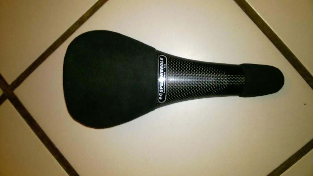

Je bricole le carbone et les vélos, voilà mes derniers travaux pour alimenter le poste
Je manque malheureusement de photo avant réparation
Réparation d'une speedneedle, coque cassé, rail décollé, et remplacement de l’alcantara

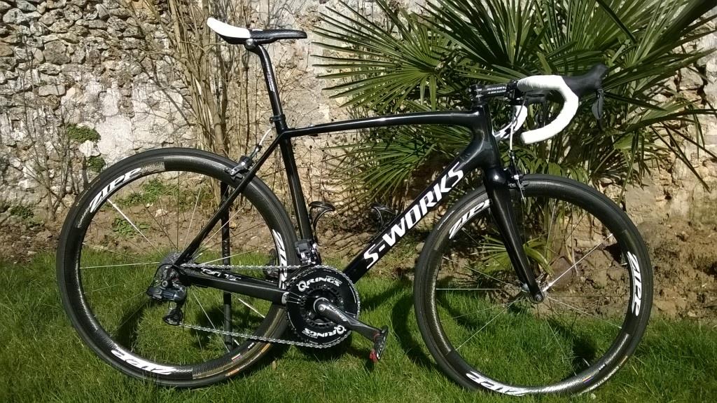

Messagede irae » Ven 12 Aoû 2016 08:16

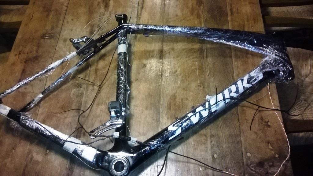

suite
Intégration d’un Di2 dans un tarmac SL3 en utilisant les trous existants du cadres (j’ai rien inventé, je me suis inspiré du travail de concept 64)
Sur le même vélo, ajout d’une couche de mousse et remplacement du cuire sur la selle Komm-vor (poids de la selle 98g).

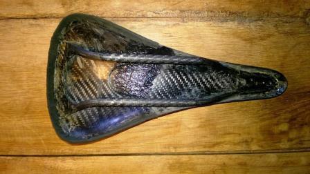

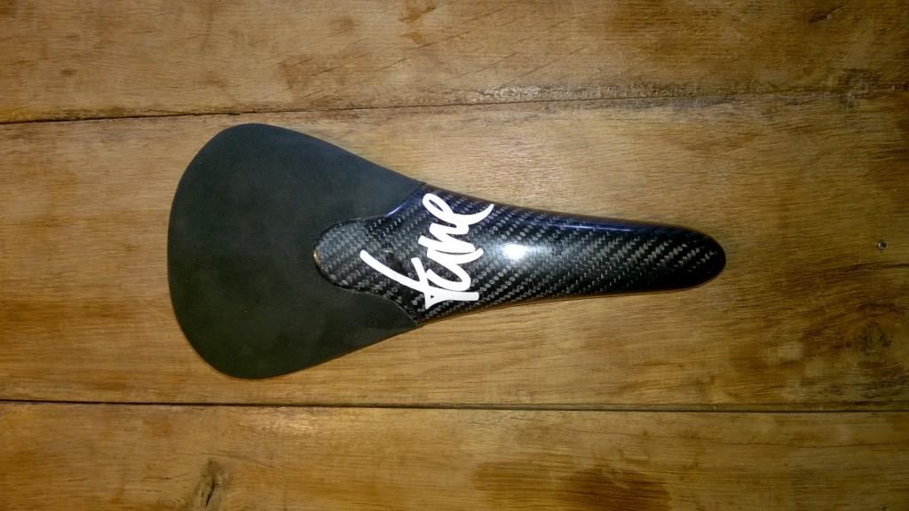

Messagede irae » Ven 12 Aoû 2016 08:20

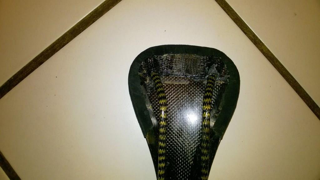

Réparation d’une selle Komm-vor coque cassé 2 grosses fissures une de 7 cm et une de 3 cm, rail et remplacement de l’alcantara.
irae

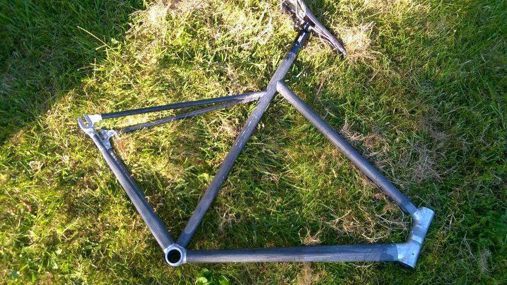

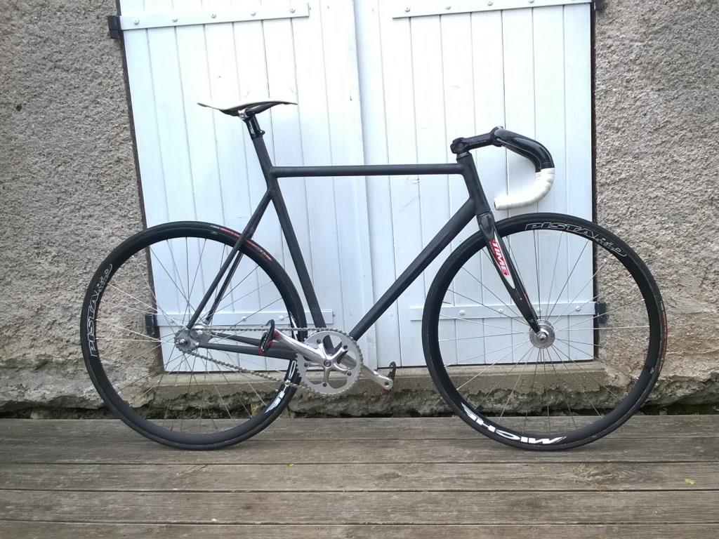

Messagede irae » Ven 12 Aoû 2016 08:21
Transformation d’un vieux Time VX PRO cassé en vélo de piste
Après ponçage et découpe du vieux cadre
Seule le triangle avant a été conservé
Remplacement de 2 haubans
Mise en place de pâtes arrière piste
Réduction de l’entre axe de 130 à 120 mm
Suppression d’inserts des portes bidon
Réalisation d’une tige de selle intégrée
Le vélo tourne sur le vélodrome de St Quentin depuis 1 ans
irae

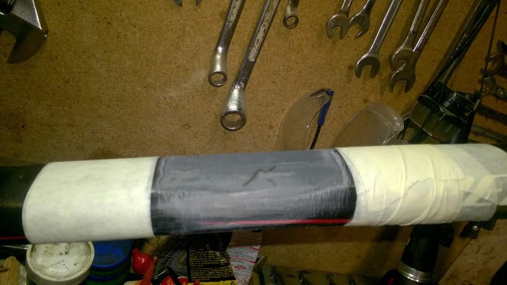

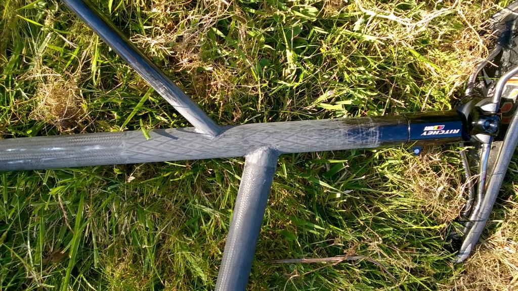

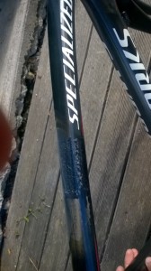

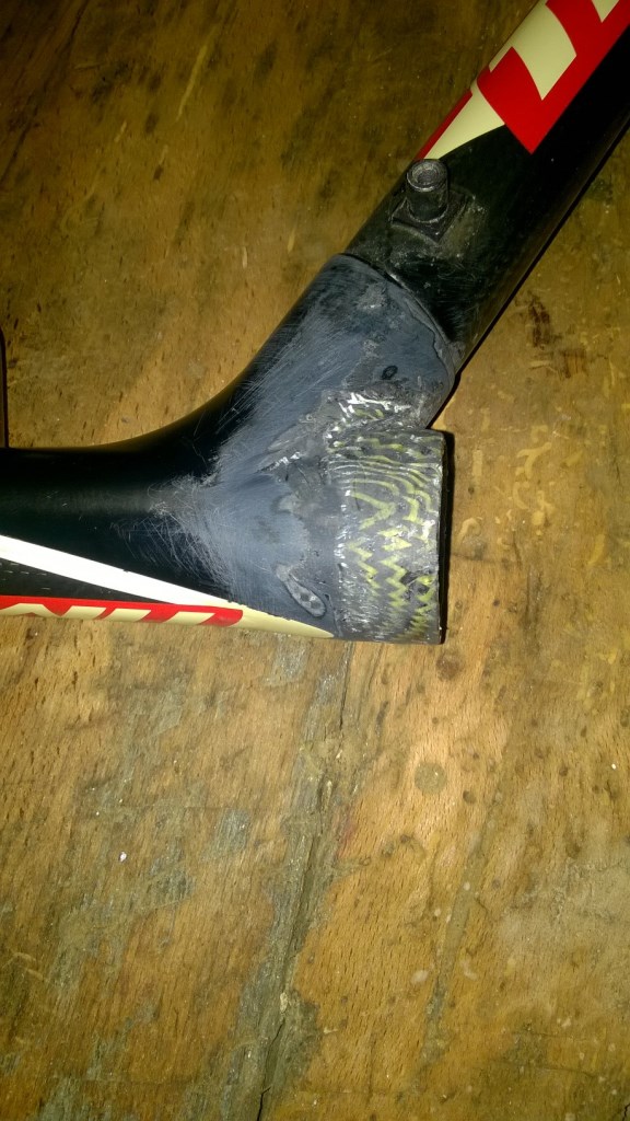

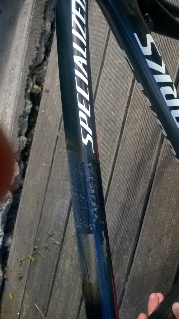

Messagede irae » Ven 12 Aoû 2016 08:24
Réparation d’une petite fissure sur le tube supérieur d’un SL 3
La réparation est visible mais le cadre a vocation a devenir un mulet (de lux)
irae
Messages: 125
Inscription: Lun 16 Nov 2009 15:22

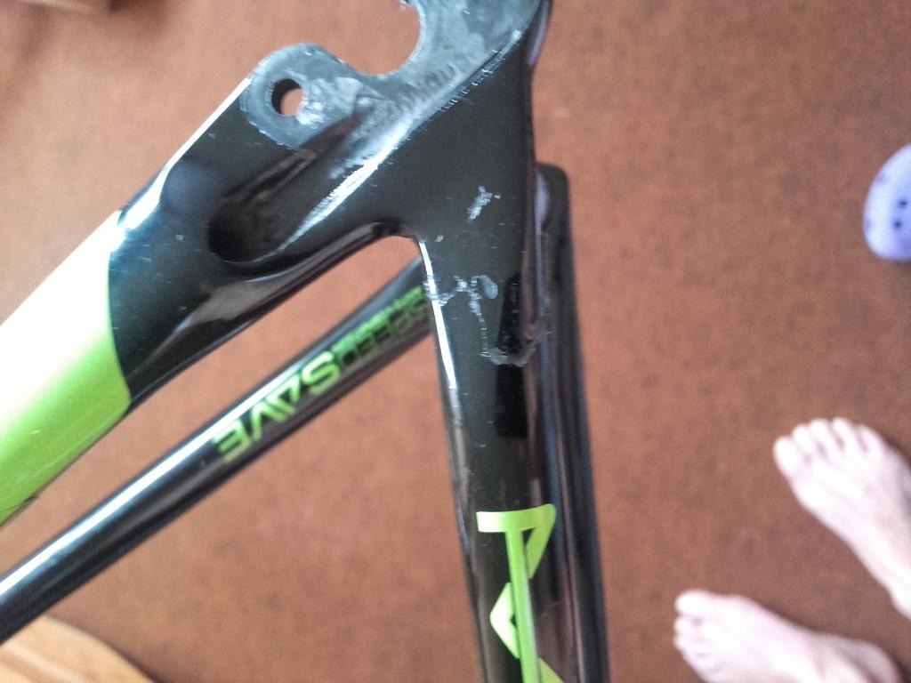

Pensez-vous que cela est réparable :
L'insert en alu a tourné à l'intérieur de la fourche et à fissuré celle-ci.
Si c'est réparable, juste de la colle epoxy suffirait? Si oui, auriez-vous des références efficace?
Merci d'avance pour vos réponses.

il y a de gros effort sur un tasseau de frein un collage de suffira pas il faut reprendre le carbone

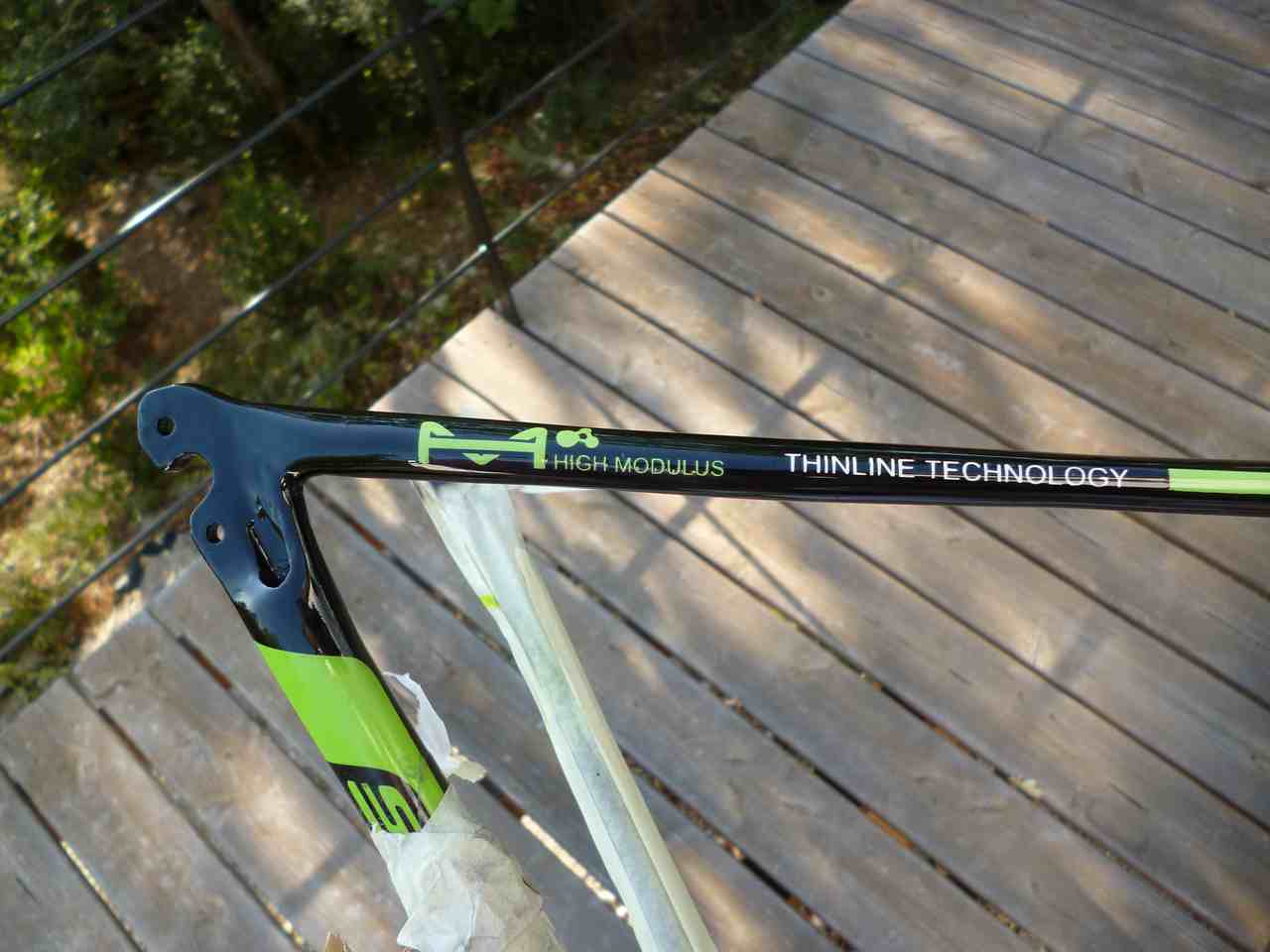

Avant;
casse du hauban et de la patte dérailleur lors d'une remontée violente du DAR causer par la perte du galet inférieur.
Aprés;
Réparation effectuée par thierryII, boulot remarquable et reproduction des logos bluffante.
Je le recommande vivement communication top, délais cool et tarif...............super cool.

Est ce exact ? Partage d'expériences de ponçage de cadre.
Utilisation de décapant type carbo lift ? Ca marche , ça altère la résine ?
Quelle technique ? papiers abrasif à l'eau 400 / 600 / 800

La plus part des cadres ont des racords entre triangle avant et l'arrière. En général ces zones sont peintes mêmesur les cadres justes vernis pour masquer justement les raccords.
Pour le ponçage, ne commence pas avec du 500 ou alors tu vas y passer 3 mois. 120 ou 180 pour virer le verni, la peinture, puis qu'en tu arrives à l'appret tu peux affiner
Fabrication selles carbone.
réparation carbone
