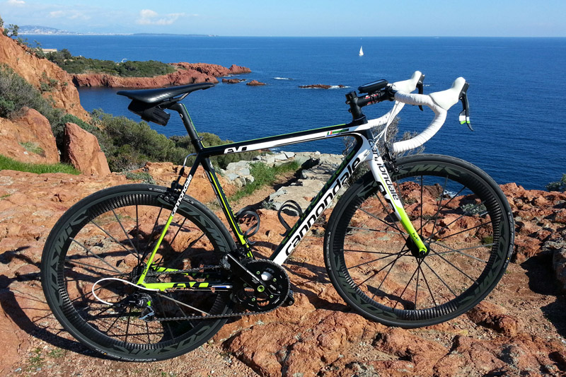

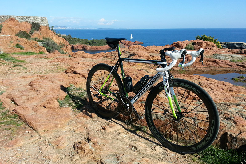

Messagede styang » Sam 16 Fév 2013 21:15
deux photos de mon evo serie limité Green 2013.
version pas encore fini, car j'attend un nouveau cadre pour remplacer celui la qui à la patte de dérailleur tordu
il manque la potence Zipp 110 ou 120 et la guidoline lizard bi color, mais j’attends de trouver les réglages définitif potence,cintre ,et cde.
puis couper le pivot
montage en red 2012
pédalier SL
Tige de selle 3 T Dorico LTD Custom
potence Zipp SL
Cintre Zipp Sl
Roues Mavic Cosmic SLR et Rsys SLR pour l'été
Porte Bison BTP
selle Cx Arione en attente de la prologo Scractch
6.5 Kg dans cette version avec capteur
Merci à Top cycle Antibes pour le montage ;) ,
je mettrais d'autres photos une fois fini

Messagede fox951 » Sam 16 Fév 2013 21:44
Joli montage dans un coloris que j'aime bien. Visiblement ça semble plutôt être du Sram Red 2011. C'est le cintre Zipp qui est monté sur la photo ?
Quand tu parles de poids avec le capteur c'est quoi, je ne vois ni SRM ni Powertape avec les Mavic (incompatible avec ces roues)
C'est un 54 si ma mémoire est bonne, tu comptes mettre une potence en 120mm, ça va pas faire un peu long?
Tu prends quelles couleurs pour la guidoline bicolore?
Sinon un vélo avec la méditerranée derrière c'est vraiment la classe !

Messagede styang » Sam 16 Fév 2013 22:00
lu fox
exact c'est du Red 2011, capteur et aussi une erreur de ma part je voulez dire capteur de cadence Garmin avec son support potence.
le vélo est bien un 54 la potence est déja une 120 d'essai sur le vélo car j'hésite entre 110 ou 120..
Avec la 110 je pourrais enlever une bague sous la potence,en longueur je me assez bien mais en danseuse sur l'avant j'ai dé fois le genoux qui vient frotter le cintre
pour info je fait 1m79 mais avec un petit entrejambe et un long buste et j'ai une distance axe potence bec de selle de 56 cm.
j'ai fait ma premiere sortie avec le vélo aujourd'hui ( 173 kms) et une légère gène au cervicales ,mais vue la distance je pense cela normal
le cintre sur le vélo est bien le zipp et la guidoline et noir sur la partie sup et vert anis sur la partie inférieur.

Messagede fox951 » Sam 16 Fév 2013 22:51
Je me doutais un peu que tu avais un buste un peu long en fait.
Sur mon 56 je viens de mesurer 58cm entre bec de selle et axe potence en 110mm - il va falloir que je me penche sur les réglages sérieusement et que je prenne convenablement mes cotes. J'ai 77.6mm de hauteur de selle (axe pédalier - creux de selle) pour un entrejambe de 89.5, à priori je suis trop bas de presque 16mm selon la formule de base, reste à corriger la valeur théorique avec la longueur de manivelle de 172.5mm et les cales speedplay + adaptateurs 3 trous.
j'ai l'impression que le cintre Zipp repart sacrément vers l'arrière, pas cool pour les genoux en effet, tu aurais pas intérêt à un peu le couper ?
173kms ! ça laisse réveur par cette saison hivernale...

Re: Vos cannondale
Messagede styang » Sam 16 Fév 2013 22:53
pour le cintre tu parle de l'inclinaison ou la longueur car l'on peut le couper aux extrémité ce que je compte faire au changement de guido.
pour l' inclinaison ver l'arriere c'est la position qui me convient le mieux, les poignets ne sont pas trop cassé et cela me rapproche un peut quand j'ai les mains en bas.
quand au genoux je touche sur la partie central ou droite du cintre et non sur les extrémité :shock:
pour moi 73.5 de HS avec Entrejambe 83.5 sniff court sur pattes ,loll
styang
Messages: 1530
Localisation: 06 Nice
Re: Vos cannondale
Messagede fox951 » Sam 16 Fév 2013 23:14
Je parlais de la longeur du cintre vers l'arrière, en effet c'est peut être pas mal de le recouper. tu avais envisagé le passage sur un 56? tu n'aurais eu qu'une faible sortie de selle mais une longueur peut être plus appropriée et une position pas trop sur l'avant.
Cannondale addict : Prophet SL - Scalpel - Flash - R400 - Slice - SuperSix Evo
fox951
Messages: 150
Inscription: Dim 21 Fév 2010 13:50
Re: Vos cannondale
Messagede styang » Sam 16 Fév 2013 23:26
non le 56 j'aurais eu une sortie de selle de nain sous le minimum,j'ai testé c'était vraiment horrible.
c'est pour moi le seul défaut dans la géométrie du cannondale il n'est pas assez slooping
styang
Messages: 1530
Re: Vos cannondale
Messagede carlos67 » Dim 17 Fév 2013 09:06
styang a écrit:pour le cintre tu parle de l'inclinaison ou la longueur car l'on peut le couper aux extrémité ce que je compte faire au changement de guido.
Il est superbe ton vélo ! ;)
Pour le problème des genoux qui touchent le cintre, garde la potence de 120 et peut-être enlever une (ou deux) entretoise(s) en haut et la mettre sous la potence. Un peu plus haut sur l'avant ne perturbe pas énormément, permet de rouler plus souvent avec les mains en bas et le genou ne taperais plus sur le cintre.
Autre solution mettre une potence de 130, esthétiquement cela passe et c'est une pratique assez répandu chez les pros, qui ont des cadres un peu plus petit et ils corrigent la position avec potence longue (parfois 150) et avec une tige de selle avec grand déport.
Recouper le cintre, bof, j'ai également un cintre qui revient assez loin, seul je roule souvent main en bas et sur la partie arrière du bas !
