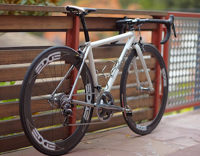

Depuis le début de cet été je réfléchi sur une nouvelle déco pour le moots.
J'aime bien la sobriété du moots, mais je cherche une identité visuel différente.
Après avoir essayé quelques photos/montage avec un marquage "moots" dans une cartouche par exemple, je me dis qu'une bonne idée serait de réaliser ce que j'aime par dessus tout (pour un vélo de route): la peinture sur le cadre, avec un mix finition microbillé et peinture.
Après quelques recherches, je suis (encore) tombé sur un moots peint en blanc de above category:
Ainsi qu'un modèle "rapha":
Mais cette fois ci, je suis tombé sur une merveille, noir mat et microbillage avec plusieurs tailles de grains:
Plus d'information ici:
http://www.spectrumpowderworks.com/phpBB3/viewtopic.php?f=11&t=111
Ça se passe par contre (encore) aux USA, je suis réticent à envoyer mon cadre en Amérique, après tout le mal que j'ai eu à le recevoir en France...
Je viens de contacter M. Levacon et aussi CMT en France pour voir si c'est réalisable. Ceci me permettrait de couper les arrêts de gaines vu que le di2 marche vraiment bien.
Si des personnes ont des idées sur comment réaliser ce type de peinture, n'hésitez pas!

Messagede Rogntudju » Lun 8 Oct 2012 11:22
Vache ! Le dernier noir est effectivement assez incroyable... Image

Messagede rickyfirst » Lun 8 Oct 2012 11:30
Pour les mêmes raisons que Klarf (du non rationnel quoi :mrgreen: ), j'ai pensé à repeindre mon Litespeed. J'étais arrivé à un dessin assez similaire à celui du cadre noir mat. Les seules différences étaient les séparation titane/couleur qui était plus nette et surtout un boitier de pédalier qui reste en titane. C'est au niveai du boîtier que les 'merdes' restent et c'est un gros avantages d'avoir du titane à cet endroit pour l'entretien.
Re: Montage Moots Compact SL, 5.54kg (p.35 -> DI2)
Messagede Klarf » Lun 8 Oct 2012 11:39
@Rogntudju : J'aimais bien le blanc, mais là c'est un autre univers :)
@rickyfirst : en effet, c'est pas forcément intéressant (surtout sur un litespeed, où la finition satiné est très facile à récupérer, un "must have" en vtt), mais c'est tellement beau, classe... il n'y a pas de raison, juste un coup de foudre sur une décoration vraiment belle.
En tout cas pas bête pour le boitier de pédalier pas peint, je saurais où m'inspirer: Baum, qui font des chefs d'œuvres...
En sachant tous de même qu'en groupe électrique, le boitier de pédalier est très très facile à entretenir, un coup de chiffon et c'est fait, alors qu'en mécanique tu as le passage des câbles à nettoyer.
D'autre réalisation de cette boite:

Messagede rickyfirst » Lun 8 Oct 2012 11:44
C'est également chz Baun que j'avais regardé pour la peinture ;)
Messagede Klarf » Lun 8 Oct 2012 11:52
Et tu as une adresse pour faire faire ça?
Je ne sais pas si Levacon propose ce type de peinture, mat, qui va parfaitement avec un titane microbillé.
