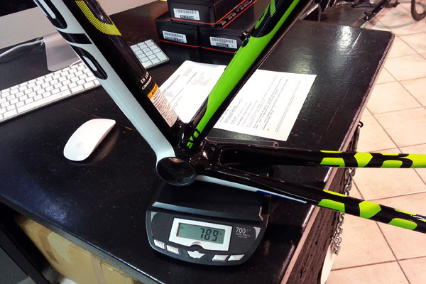

Messagede styang » Jeu 7 Fév 2013 21:52
En attendant le montage ,voile déjà les poids du cadre en 54 ( avec patte de dérailleurs ,vis porte bidon et passage de cables) ainsi que de la fourche non coupé de mon évo 2013.

Messagede fox951 » Jeu 7 Fév 2013 22:49
Ah cette couleur est bien sympa aussi !!
J'avais estimé le poids de mon cadre en 56 à 840g, c'est donc assez cohérent.

Quel modèle d' Evo as tu ???? stp
CAAD 10 "Optimisé"
xadubo33
Messages: 2547
Localisation: TALENCE
Re: Vos cannondale
Messagede styang » Sam 9 Fév 2013 22:38
evo 2013 série limité Green
styang
Messages: 1530
Localisation: 06 Nice
Re: Vos cannondale
Messagede xadubo33 » Sam 9 Fév 2013 22:43
styang a écrit:evo 2013 série limité Green
Ok mais en fait c'était surtout le modèle, evo, evo hm ou evo ultimate ???
CAAD 10 "Optimisé"
xadubo33
Messages: 2547
Re: Vos cannondale
Messagede styang » Sam 9 Fév 2013 23:11
evo HM,celui en photo sur la balance au dessus
styang
Messages: 1530
