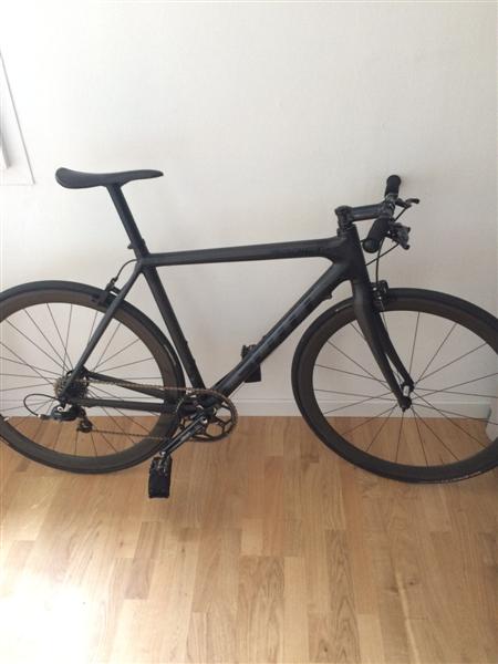

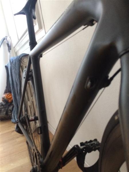

Messagede yal63 » Sam 11 Fév 2017 08:58
Bonjour.
Qui pourrait me donner son avis sur ce cadre ?
Il s'agirait d'un Scott Addict mais je ne retrouve pas cette forme de cadre sur les photos du net (douille, jonction haubans, passage externe des gaines).
