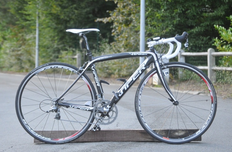

Messagede willi14 » Jeu 1 Juil 2010 20:03
Il donne bien sur les photos :) Dommage la roue arrière qui n'est pas encore assortie :)

Messagede seb29 » Jeu 1 Juil 2010 21:38
Superbe montage vrément superbe, quel distance a tu de l'axe du pédalier au plat de selle stp ?

Messagede thomas » Ven 2 Juil 2010 08:56
Environ 70,5 ;)

Messagede willi14 » Jeu 5 Aoû 2010 07:55
Je me suis rendu compte que je n'avais pas encore donné mes impressions sur mon montage.
Maintenant que j'ai dépassé depuis quelques jours les 1000km, je peux vous dire que je suis super content de mon achat!
La différence avec le Scott Alu Tiagra est impressionnante! Lorsque je me mets debout sur les pédales, j'ai l'impression de voler :)
Le Sram Force est un régal, les vitesses passent bien et je me suis habitué très vite au 50/34.
Mais malheureusement, le vélo n'est toujours pas fini... Je roule actuellement avec une roue arrière de remplacement que Thomas m'a gentillement prêté, car sur mes roues Fulcrum 5 que j'avais acheté avant mon vélo, mon vélociste m'a monté un body campa sans me prévenir (j'avais à ce moment là un groupe Shimano, cherchez l'erreur :D). ça doit faire maintenant quoi.. 1mois et demi que je vais 1x par semaine chez lui et qu'il me dit qu'il n'a toujours pas mon body :(
En ce qui concerne le poids, je le pèserai lorsque j'aurais ma roue arrière... Mais il doit tourner au environ de 7300g.

Messagede willi14 » Lun 30 Aoû 2010 18:59
Dernières news :
Et voilà, j'ai ENFIN reçu mon body Shimano..
J'ai donc pu monter ma roue sur mon vélo. Occasion donc de peser le tout..
Roue avant :1157g
Roue arrière :1645g
Cadre :4683g
TOTAL :7485g
Photo finale du projet à venir!
Petites modifications : :
Je prévois de faire quelques petites modifications d'ici peu sur le vélo.
- Serrage KCNC,
- Visserie en plastique pour les portes bidons,
- Changement d'entretoises (et p-ê d'expendeur et de jeu de direction..)

Re: Viper Verbier Black & White Project
Messagede hugo » Lun 30 Aoû 2010 19:04
Je critique pas hein, au contraire t'as l'air bien bas, court et compact!!
Tres joli vélo en tout cas ;)
Messagede willi14 » Lun 30 Aoû 2010 19:36
hugo a écrit:Je critique pas hein, au contraire t'as l'air bien bas, court et compact!!
En effet, je suis assez bas sur le vélo, et la taille étant petite, je sens que le vélo me le rend bien lorsque je pousse sur les pédales :)
Merci, mais il sera encore plus beau lorsque je mettrai des vraies roues :D

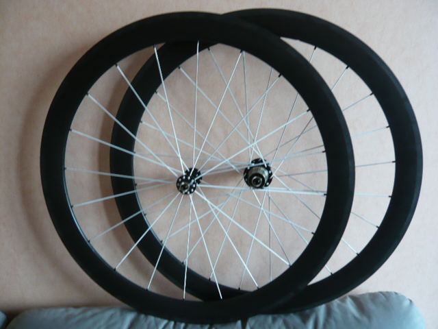

Messagede willi14 » Mar 4 Jan 2011 18:14
News sur le projet :
Bonjour à tous!
Alors que le vélo a été rangé bien au chaud pour l'hiver après avoir été nettoyer de A à Z, je pense actuellement à quelques optimisations.
En effet, depuis la dernière photo (voir ci-dessous) rien n'a changé!
Dernière photo du Viper :
Optimisations prévues :
- Les derniers changement sur le projet de Mont Ventoux m'ont donné quelques idées. J'ai notamment remarqué que le pédalier Sram Force donnerai mieux avec des plateaux noirs!
J'hésite donc entre les Rotor Q-Rings Compact 50/34 et des plateaux Stronglight BioConcept Compact 50/34.
Mais le prix va me faire penché sur les Stronglight! En plus, les commentaires que j'ai lu sur le forum à leurs propos étaient positifs!
En image :
- Je vais aussi enfin passé sur des Speedplay.. Les incontournables :D
Je vais prendre des Speedplay Zeco Chromo blanches pour ensuite changer l'axe pour gagner un peu de poids.
Les avantages sont nombreux, gains de poids, facilité pour chaussé, les calles s'useront très certainement moins vite que mes Look.. Et surtout, niveau esthétique ça sera mieux!
J'en ai trouvé pas trop cher chez Salden, je devrais les avoir fin janvier.
- Fin janvier, je devrais faire un EP pour donc optimiser ma position au maximum! Une fois fait, je pourrais placer mon cintre à la bonne hauteur et ensuite couper le pivot et gagner encore quelques grammes :)
Optimisations souhaitées mais pas prévues :
- Tout d'abord, mon expandeur de 58g, j'aimerais bien le changer car il y a moyen de gagner pas mal de poids..
Mais je ne sais pas quoi prendre, je cherche un expandeur moins lourd mais pas trop cher, des idées?:)
- Ensuite, les roues!! Que je regarde depuis pas mal de temps!
J'opterai pour un montage artisanal. Avec moyeux Novatec A291 alu noirs, rayons CN spokes 424 blancs, jantes Gigantex, et blocages 44 gr. Équipé avec des boyaux, ça serait le top!! Mais malheureusement, l'échéance de cette optimisation est encore reporté, et ce jusqu'à mon avis fin de l'été.. Mais bon l'idée est déjà toute faite!
Voici ce que ça donnerai esthétiquement :
Voilà pour les dernières nouvelles!
N'hésitez pas si vous avez des remarques ou des conseils à donner ;)
Messagede Biem » Mar 4 Jan 2011 19:56
Je me pose les mêmes questions que toi concernant les plateaux
Biem
Messages: 857
Localisation: DTC
Messagede willi14 » Mar 4 Jan 2011 21:22
Biem a écrit:Je me pose les mêmes questions que toi concernant les plateaux
Le choix entre Rotor et Stronglight?
Apparemment les Rotor sont un peu plus léger et l'oval est plus prononcé.. (c'est ce que thomas m'a dit ^^)
Autrement, tu es content de tes roues artisanales maintenant que ça fait quelques mois que tu les as? Même si je suppose que ça fait un petit temps que tu ne roules plus avec :D

Messagede Biem » Mar 4 Jan 2011 22:07
Oui le choix entre les deux.......je me tate.
Super content de mes roues, pas si longtemps que ça que j'ai remis les pneus pour l'hiver.....et depuis j'avance plus.......bon ça vient peut-être de moi aussi :D

Messagede willi14 » Mer 5 Jan 2011 23:56
MIMI 25 a écrit:Willi,que prendrais-tu comme hauteur de jantes?
D'après les conseils de thomas (pour pas changer ^^), mais bon il a totalement raison :
J'ai plus un profil grimpeur, c'est surtout des les bosses que je m'exprime et que je m'amuse sur un vélo :D
En plus, j'aime bien aller grimper des cols l'été..
DONC, les 38mm me correspondraient mieux que des 50mm..
Qu'en penses-tu?
willi14
Messages: 170
Inscription: Mar 13 Avr 2010 10:50
Localisation: Namur (Belgique)
Messagede Klarf » Jeu 6 Jan 2011 07:07
Bon choix, suffisamment polyvalent!
