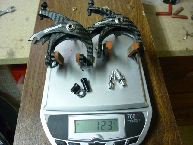

9gr de moins
ressorts carbone tune et serres câbles alu
merci stef
stevan11
Messages: 4876
Localisation: dans le 77
Messagede 585nico » Sam 28 Nov 2009 12:46
Quand je pense que mes KCNC ne font "que" 30g de plus... Pour 5fois moins cher !

Messagede stevan11 » Sam 28 Nov 2009 12:47
et que les miens ne font que 13gr de plus :lol:

Messagede xadubo33 » Sam 28 Nov 2009 12:48
Oui mais "30grs" cela peut étre un sub5 ou sub4,5 :? ça va mieux comme cela :wink:

Messagede 585nico » Sam 28 Nov 2009 12:54
xadubo33 a écrit:Oui mais "30grs" cela peut étre un sub5 ou sub4 :?
@+sportivement
J'entends bien mais le rapport poids/prix n'est pas optimisé !
