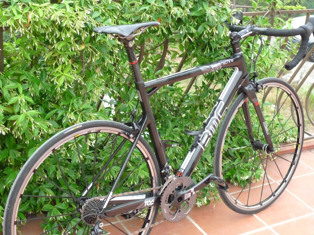

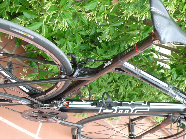

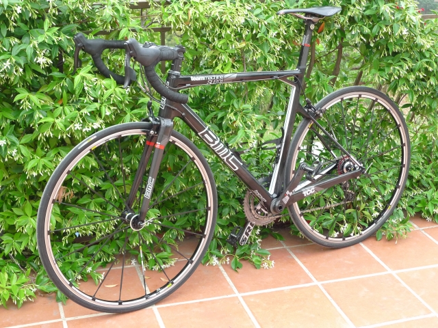

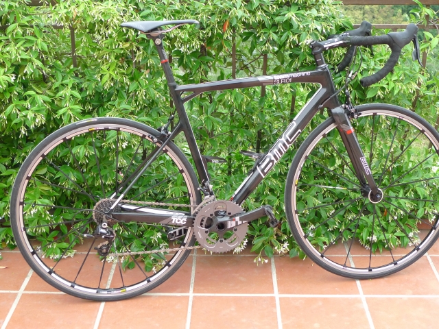

voilà le travail , BMC SLR01 monté avec un pédalier Sram red BB30 non céramique et avec les composants du Scott ( groupe Sram rival , cintre et potence L3T , selle slr et roues ).
première pesée avec les roues alus , poids inférieure à 6kg800 . Poids à vérifier demain, soit un gain de 300 gr et une estimation à 6kg400 avec les roues carbones.
première impression après le report de mes côtes : comme à la maison , à l'aise de suite. vraiment surprenant ! :D
premier roulage devant le magasin +quelques montées / descentes devant la maison :
- impression de légèreté du vélo et une grande agilité.
- aussi ou plus confortable que le Scott ( même roues , même selle slr seul le cadre diffère )
- plus rigide et donc plus exigeant en côte à forte inclinaison ( le cycliste pas échauffé aussi :mrgreen: )
tout cela ne sont que des impressions et ne peuvent pas être prisent au sérieux mais déjà c'est positif , rassurant et motivant.
J'espère faire 70 km ce week end pour la prise en main d'abord avec les roues alu.
J'ai mon parcoure de référence sur l'Italie avec un mixte de plat / roulant / montées plus ou moins forte et avec des revêtements différents. Parcoure réalisé une dernière fois mercredi dernier avec le Scott. Lui je l'aurai bien gardé comme "mulet" de luxe mais faut bien financer le reste.

La longueur du pivot est définitive ?
Re: SCOTT CR1 ELITE 2010 => BMC SLR01
Messagede ledzep » Ven 13 Mai 2011 18:54
oui , il a été coupé , il y a 5 mm de rab au cas ou.

Messagede thomas » Ven 13 Mai 2011 19:13
Dommage de ne pas avoir choisi une géométrie qui te correspondait ...
thomas
Messages: 3639
Localisation: Namur
Messagede ledzep » Ven 13 Mai 2011 19:17

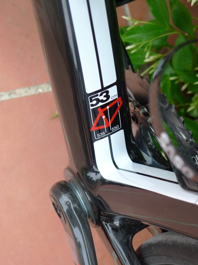

le 55 est trop grand ( 56 pour le tube supérieure )

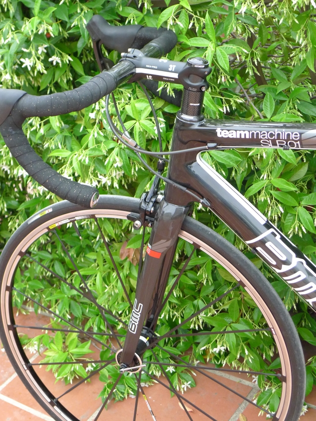

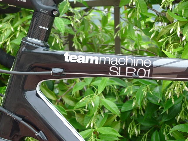

Messagede KuotapoWaa » Ven 13 Mai 2011 20:22
Tu ne les connais DONC PAS!!!!Il te dise ça parce que tu as trop d'entretoises sous la potence! :lol: :lol:
KuotapoWaa
Messages: 1376
Messagede ledzep » Ven 13 Mai 2011 20:58
je sais et cela ne me gènes pas , c'était déjà le cas avec le Scott
ledzep
Messages: 137
Inscription: Lun 19 Oct 2009 20:52
Localisation: menton 06500
Messagede MIMI 25 » Ven 13 Mai 2011 21:05
Quel dommage ces entretoises sous la potence.
Pourtant,la différence selle cintre ne parait pas excessive,loin de là....à méditer :roll:
MIMI 25
Messages: 11028
Localisation: DOUBS
Messagede ledzep » Sam 14 Mai 2011 06:22
je mesure 1m75 avec 85 cm d'entre jambe. j'ai hésité longtemps avec un 55 vu dans une boutique.
J'aurai pu partir sur cette taille puis jouer avec la longueur de la potence.
J'ai une position "haute" de la selle qui me permet d'être plus "confortable" en montée.
Esthétiquement cela ne me gêne pas d'avoir ces entretoises , un cadre plus petit est plus léger et plus rigide ;)

Tu n'as pas saisi mon propos. Son cadre n'est pas adapté car sa douille est trop basse. Vu sa position, que je ne discute pas du tout, il doit s'orienter vers un cadre en adéquation avec sa souplesse.

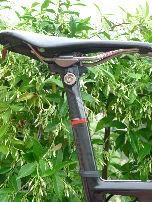

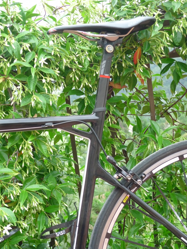

voici le réglage de la tige de selle 1/4 de tour très pratique , sa forme la centre et l'empêche de glisser après desserrage.

Messagede rush » Sam 14 Mai 2011 14:41
Ça me rappel une discussion qui a eu lieu ici il y a peu!
Ledzep tu aurais mis ta potence en positif avec moins d' entretoise, tu aurais eu moins de critique!
rush
Messages: 553
Inscription: Jeu 27 Déc 2007 14:05
Localisation: SUISSE
Messagede ledzep » Sam 14 Mai 2011 16:04
je vais tester avec une entretoise en moins ( 1 cm ) et avec une potence de 100 mm au lieu de la 110 dés que possible.
merci pour vos remarques
Honnêtement, et même si je suis pas un spécialiste du route, la taille me paraît correcte : pour 172 cm, j'ai un cadre en 535 top tube, et un tube de selle à 74.5° ; après EP, j'ai même reculé la selle au max... Si tu n'as pas fait d'EP çà peut valoir le coup (et le coût ;) ) pour affiner ta position. Il est vrai que les pros utilisent des tailles en dessous assez systématiquement, qu'ils rattrappent avec des potences très longues et tds à recul vertigineux ; mais leur entraînement et leur (jeune) âge le leur permettent. Conséquence, les positions sont très basses (décalage important hauteur de selle/ cintre) et çà fait coursier. Donc les constructeurs ont plutôt tendance à proposer des douilles un peu courtes pour le commun des mortels, même si certains ont des douilles de différentes tailles (chez Spe ou Trek). Cordialement.

merci Samuel pour tes précisions.
J'ai enlevé une entretoise ( 1 cm ) sans changer de potence pour l'instant. Demain je vais faire une sortie de 60 / 70 km pour une prise en main. J'emmène un clé pour affiner la hauteur de selle.
J'ai actuellement le cintre à 92 cm du sol et la selle à 100 cm soit un écart de 8 cm.
je suis impatient de rouler avec . ;)

compte rendu de la première sortie.
petite précision , j'avais réglé mon recul de selle vendredi soir et j'avais constaté que sur le scott j'étais trop en arrière de 1 cm !
je vous remercie de m'avoir amener sur le chemin de la réflexion sur ma position et la hauteur du cintre.
RAPPEL seul le cadre est différent par rapport au Scott , j'ai remonté les mêmes composants tel que les roues , la selle , les freins et le poste de pilotage .
- position avec le cintre rabaissé d'un centimètre avec la suppression d'une entretoise :
pas de douleur au dos et aux cervicales , meilleurs ressenti et plus à l'aise aussi bien les mains en haut ou en bas du cintre .
le fait d'avoir rectifié mon recul de selle fait que la potence de 110 mm me convient et qui compense le 1 cm de plus du tube supérieure. ( 54 => 55 cm )
j'ai l'impression d'avoir un meilleur rendement dans mon pédalage. j'étais à l'aise en faisant du bec de selle que lors des ascensions mains sur le cintre.
- le confort :
bluffant ! :o il semble supérieur au Scott.
La tige de selle absorbe mieux les vibrations et les chocs. Idem pour la fourche .
Un régale de pédaler sur ce vélo , il ne tape pas au cul.
- le rendement :
j'ai peur que mon niveau de forme ascendante ne fausse mon jugement. je ne tient pas rigueur à mon chrono supérieur à celui de mercredi réalisé avec les roues carbones.
La différence de rigidité se fait sentir dans les relances en danseuse et lors des changements de rythme au train. Le vélo est plus réactif sans casser les jambes.
Je ne suis pas un monstre de puissance et ne fait pas de sprint donc je me garderai d'apporter un avis. :oops:
- agrément de pilotage.
le vélo est très stable et maniable.
très sécurisant en descente du fait de son angle de chasse plus ouvert par rapport au Scott , donc il est moins vif dans ses réactions. Il reste bien en ligne.
Le freinage semble meilleur ( j'ai descendu une pente très inclinée avec des virages serrés qui me font toujours stressés ), pas eu à faire de freinage d'urgence :mrgreen:
comme déjà expliqué : très, très confortable :D
Les ascensions sont vraiment un régale , j'ai hâte de l'essayer avec les roues carbones.
- aérodynamisme :
j'aborde ce point car pour ceux qui se poseraient la question à cause des tubes carrés à angle rond , je n'ai pas ressentit de "freinage" ou une différence par rapport au Scott aussi bien lors du bec de selle main basse pendant les grandes lignes droites ou pendant une descente rapide et ni de prise au vent face au vent de 3/4 lors du retour .
Certes ce n'est pas un vélo destiné au contre la montre mais juste une remarque.
la météo était parfaite , ensoleillé lors de l'aller sur le bord de mer et le monté dans la vallé , couvert lors des ascensions . :)
Un vent de face de 3/4 lors du retour sur menton et une arrivée juste avant l'averse et la grêle :shock:
Pour info , ceux qui désirent rouler en Italie , les carabinieri s'amusent a verbaliser les cyclistes de disposant pas de lumière , en les gettant à la sortie des tunnels.
conclusion : heureux et ne regrette pas la dépense au vu du plaisir ( j'insiste sur ce mot ) que m'a procuré cette sortie.
En dehors de l'aspect esthétique ( je comprend qu'on aime pas ) , ce cadre est vraiment bien pour ceux qui cherche confort et performance pour de longues cyclosportives ou de simples sorties en roulant sur un rythme soutenu. :D
