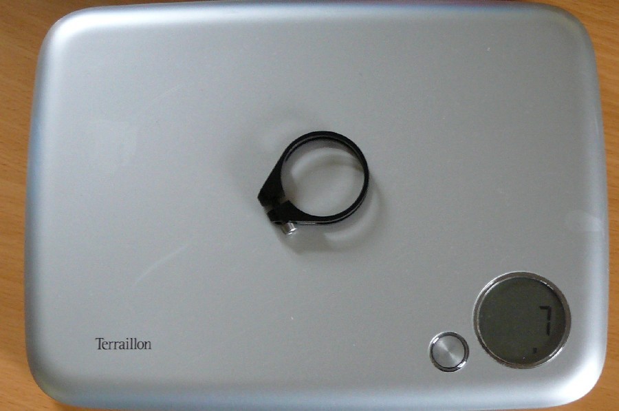

Un peu de nouvelles aujourd'hui : réception du collier de selle Token :D
Celui du cadre était un peu trop lourd à mon goût : 23 g :?
En plus, je ne m'attendais pas à recevoir un truc aussi léger :shock: et la finition est pas mal du tout !
Il doit tourner aux alentours de 7,5 gr car la balance n'arrivait pas à se décider ... Super light en tout cas pour un collier en 34,9 !!!
Vous pouvez de nouveau admirer les fibres de carbone du cadre illuminées à travers ma fenêtre 8)
J'espère recevoir demain le pédalier et normalement, je commande le groupe fin de semaine.
Bonne journée :wink:

Messagede ERIK » Mar 3 Nov 2009 10:37
:D ....Une vis alu......de couleur.....-1gr........ :D
........ :wink:

Messagede 585nico » Mar 3 Nov 2009 12:01
J'espère pour toi qu'il serrera...

Messagede Amadeus » Jeu 5 Nov 2009 06:39
585nico a écrit:J'espère pour toi qu'il serrera...
En effet retour d'expérience... j'en ai acheté un pour mon mulet et aprés serrage à la clef dynamo j'en ai racheté un autre :twisted: :twisted:
Surtout ne pas dépasser le torquage de 5N.m ou sinon bye bye le colier.
Pour ma part, ce n'est pas le pas de vis ni la vis qui a laché c'est au niveau des deux "tige" du colier...

Messagede ERIK » Jeu 5 Nov 2009 08:36
:D ......C'etait un Token aussi? un m2Racer? en 34.9?
Merci....... :wink:

Messagede Amadeus » Jeu 5 Nov 2009 08:59
ERIK a écrit::D ......C'etait un Token aussi? un m2Racer? en 34.9?
Merci....... :wink:
exactement le même (Token en 34.9 prix chez Kompresseur bike) Belle finission et trés light pour le prix

Messagede thomas » Jeu 5 Nov 2009 10:24
Je verrai bien ... J'espère que mes 60 petits kilos seront suffisants que pour ne pas le changer :D
Donc à quel couple dois-je serrer ce collier?

Messagede Etienne » Jeu 5 Nov 2009 11:48
thomas a écrit:Je verrai bien ... J'espère que mes 60 petits kilos seront suffisants que pour ne pas le changer :D
A priori, il y a le couple maxi indiqué sur le collier ... je crois que c'est 5N.m maxi :idea:
En tout cas théoriquement, car la vis du mien n'a pas résisté à 4 N.m avec un embout neuf :roll: ... bilan : empreinte arrondie :cry:
C'est light, mais très fragile, il faut en être conscient :wink:

Messagede thomas » Jeu 5 Nov 2009 11:53
Je vais regarder à ça. Merci :)
Bien vu : 4-5 nm ... Je vais mettre à 4 dans un premier temps ...

Messagede Amadeus » Jeu 5 Nov 2009 12:57
Effectivement c'est 4-5 N.m max... perso j'ai mis un vis titane et torqué à 4,5 N.m
Pour info je fais 75kg..bon ok 78kg et le colier n'a pas bouger (200km sortie hivernale sur route dégradée)
