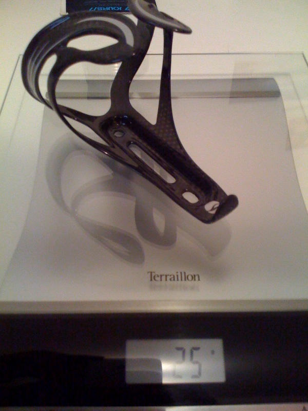

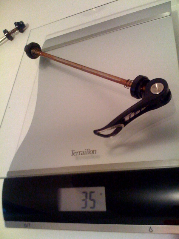

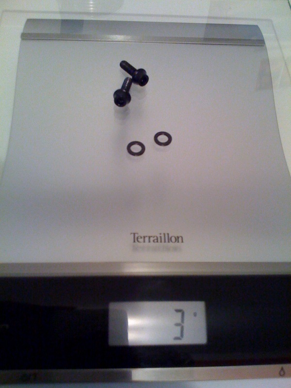

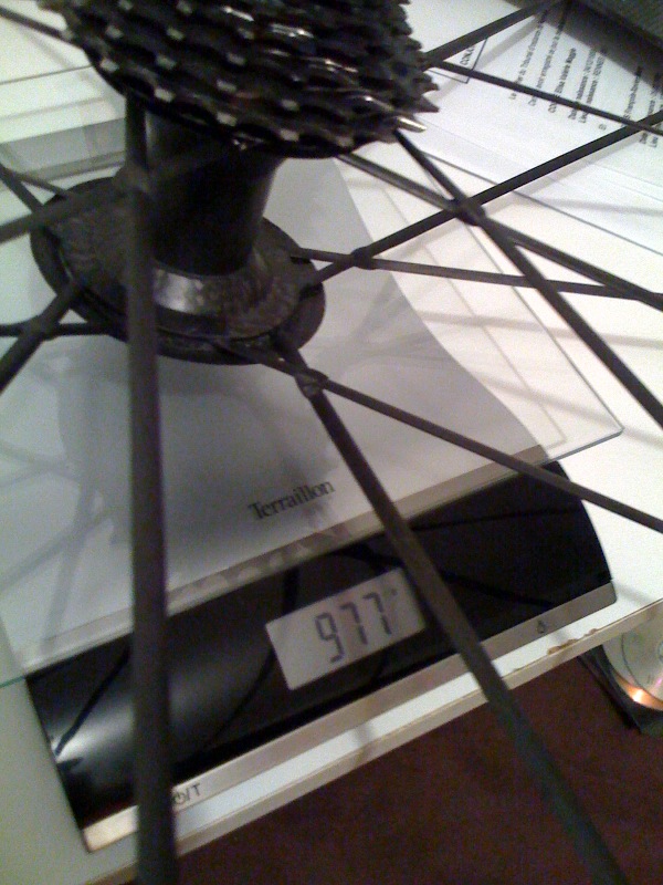

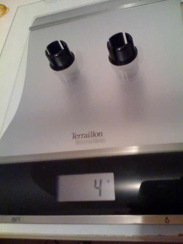

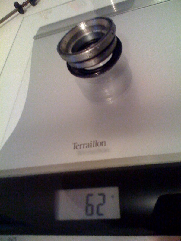

Messagede nismo35 » Lun 26 Oct 2009 18:41
Quelques photos sur la balance :
Bouchon cintre Benetto
Vis porte bidon origine GIANT
Porte bidon origine GIANT livré avec le cadre. Peut etre remplacé par un BTP.
Jeu de direction complet FSA différencié (poid comprenant la graisse)
Serrage de roue avant TISO axe titane. Remplacé par des TUNE.
Serrage de roue arrière TISO axe titane. Remplacé par des TUNE.
Serrage de selle GIANT. Sera tuné par vis alu, le poid devrait tombé a 110g
Selle TUNE Speedneedle.
Roue avant Lightweight Standard G3 + boyaux continental competition. Remplacé par Veloflex service course.
Roue arrière Lightweight standard G3 + boyau contiental competition. Remplacé par Veloflex service course. (cassete campa record 10V/remplacé par super record 11v)

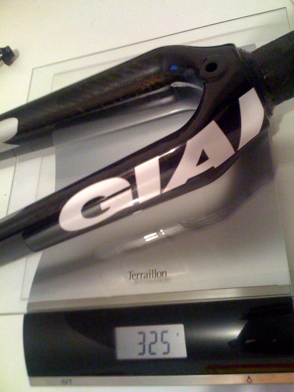

Messagede nismo35 » Lun 26 Oct 2009 18:48
Le reste:
Fourche GIANT non coupée.
Cadre avec tige de selle non coupée. Sous le kilo sans problème une fois coupé.
nismo35

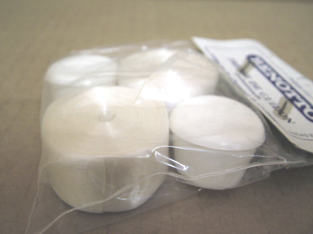

Guidoline BENOTTO commandée... impossible d'en trouver en France, celle ci vient donc des US.
