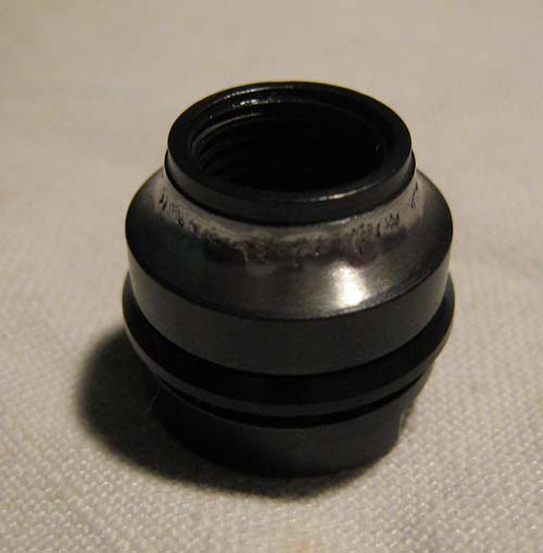

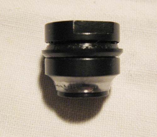

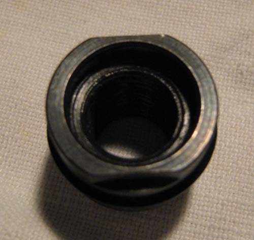

Je voulais changez les roulement de mes Spinergy Rev-x, mais en démontant le body je me suis aperçu que la contre partie conique pour le roulement arrière avait plein de marques.
Est-il mort ? Peut on encore en trouver ?

Messagede fdegrove » Sam 28 Nov 2009 20:04
On dirait qu'on est passe a la mitraillette.... :shock:
Remplaces cette pieces et ces billes.

Messagede ced83 » Sam 28 Nov 2009 23:58
Oui oui piteux état !
Mais ou trouver une telle pièce !!

Messagede stevan11 » Lun 30 Nov 2009 21:22
ced83 a écrit:Je voulais changez les roulement de mes Spinergy Rev-x, mais en démontant le body je me suis aperçu que la contre partie conique pour le roulement arrière avait plein de marques.
tu peux remettre les photos? je suis sur une rev x et je crois avoir le même problème que toi

Messagede ced83 » Mar 1 Déc 2009 17:13
Les images sont réapparues comme par miracle !!!
Vive la technologie ;-)
Tu as le même problème ?

Messagede stevan11 » Mer 2 Déc 2009 20:00
oui le même problème, il faut trouver un cône de chez shimano pour voir si c est le même

Messagede ced83 » Mer 2 Déc 2009 22:54
Ahh ah !
Mais ou trouver en pièces détachée !!
Je pense changer le body entier !

Messagede stevan11 » Mer 2 Déc 2009 23:57
un bon vieux bouclard doit bien avoir un axe shimano avec toutes les rondelles et surtout les cones!

Messagede carbon_928 » Jeu 3 Déc 2009 15:11
stevan11 a écrit:un bon vieux bouclard doit bien avoir un axe shimano avec toutes les rondelles et surtout les cones!
Les cônes sûrement, car j'ai fait changer les miens l'année dernière, d'ailleur il m'avais laisser les usagés.
Par contre, je sais pas où je les ais fourrés mais ils ressemblaient bien à cela (par contre, côté dimentions :?

Messagede stevan11 » Jeu 3 Déc 2009 18:40
le cône sera peut être pas de la même largeur (mais y a des entretoises pour ça), mais l inclinaison oui car c est les mêmes billes que chez shimano

Messagede ced83 » Jeu 3 Déc 2009 20:37
Ok et un body Shimano pourrait le remplacer entièrement ? ou les Spinergy étaient différent ?

Messagede stevan11 » Dim 6 Déc 2009 22:34
je pense que les spinergy avaient des crl directe de chez shimano
