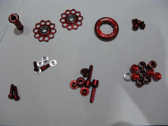

Par contre arrivage d'un kit visserie Tiso et sans doute de gaines I link le tout dans la même couleur.

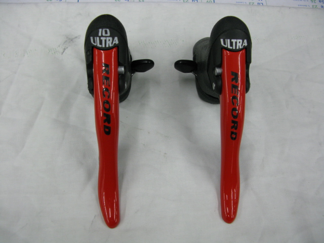

Alors,en ce qui concerne l'arrivage des pièces...il faut encore attendre :twisted: j'ai terminé les leviers de freins qui sont montés et quelques photos de ceux-ci avec le kit visserie Tiso.

Messagede bob3190 » Lun 26 Jan 2009 14:40
dommage qu'il y ait un raté sur le R de la manette gauche et sur le C de la droite, sinon, pas mal, je demande juste à voir tout ça sur le vélo...
bob3190
Messages: 413
Inscription: Mar 2 Déc 2008 14:37
Localisation: près de rouen
Messagede MIMI 25 » Lun 26 Jan 2009 14:53
Oui,je voulais remettre un point de peinture dans les "R" mais le vernisseur a mis trop rapidement une couche de vernis et...trop tard.Bon, une fois le tout sur la bécane il faudra y regarder à deux fois pour le voir.
MIMI 25
Messages: 11028
Localisation: DOUBS
Messagede bob3190 » Lun 26 Jan 2009 14:55
oui, je pense aussi, sur certaines photos ça ne se voit qu'à peine, donc en action...
c'était juste pour pinailler un peu :D
bob3190
Messages: 413
Messagede MIMI 25 » Lun 26 Jan 2009 14:57
Mais tu as tout a fait raison et on le voit surtout quand on le sait :wink:
MIMI 25
Messages: 11028
Localisation: DOUBS
Messagede bob3190 » Lun 26 Jan 2009 14:59
lol, pas super grave, c'est déjà pas mal pour récupérer les poignées... c'était déjà des record avant, ou tu as fait comme dufour qui modifie les siennes en les montant en gamme ?

Messagede MIMI 25 » Lun 26 Jan 2009 15:04
Non,des Records, tu peux les voir dans les pages précédentes du post.

Messagede ERIK » Lun 26 Jan 2009 16:36
Ola Mimi,
Y a t il une difference poids entre avant et apres modif sur les leviers?
@+ :wink:
ERIK
Messages: 2238
Localisation: 66
Messagede MIMI 25 » Lun 26 Jan 2009 16:51
Je n'ai pas pesé mais il n'y a qu'une couche de peinture et une de vernis pour remplaçer plusieurs couches de vernis à l'origine.Ca doit être kif-kif.
La surface peinte étant limitée.Mais je pèserai les manettes et vous donnerez le poids final.

Messagede MIMI 25 » Mar 27 Jan 2009 11:48
Pour ponçer mes manettes et la potence j'ai utilisé du papier 3000,je n'ai pas ponçer sous l'eau mais j'avais un chiffon imbibé d'eau pour passer de temps à autre sur le carbone qui permet de visualiser les zones non encore ponçées.Ensuite une couche d'apprêt qui est un primaire incolore spécial carbone que l'on peut ponçer aussi et qui comble tous les trous dans le carbone et évite les bulles dans la peinture ou le vernis ensuite 1 couche de peinture 1 voile de vernis et une couche de vernis pour finir.
Les manettes pesées ainsi font 152 et 158 gr=310 gr.

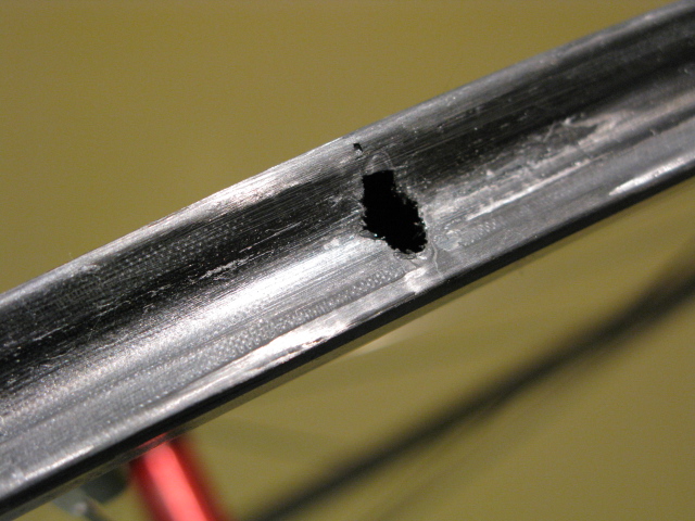

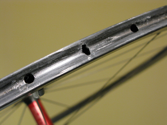

CATASTROPHE :( Hier soir en otant la colle sur ma jante avant en vue de recoller un boyau,que vois-je apparaitre :shock:
A la première heure ce matin je me mets en contact avec le SAV et là je suis en contact avec Adrien qui me dit:je vous change la jante sur le champs pour la nouvelle EDGE composite 1.45 sans condition :D
Sur ce fait, je décide de changer également la roue arrière pour la même EDGE 1.45 avec un très beau geste commercial de la part d'Adrien de Roues artisanales.Le tout c'est fait dans le courant de la matinée.
Ca,les gars c'est du SAV et je dis BRAVO.
Je garde ma LEW arrière sur laquelle je mettrai sans doute un Dt 240 S que je garderai en roue de secours.
Le nouveau montage devrait me faire passer de 960 gr à 1000 gr mais ce n'est pas le bout du monde,avec de bons FMB ça devrait le faire.
Encore merci et bravo Adrien pour ce SAV au top.

Messagede ufolep60 » Jeu 29 Jan 2009 17:50
Lew.... la fiabilité n'est vraiment pas terrible :cry:
Par contre le geste d'Adrien est à souligner, bravo à lui.
ufolep60
Messages: 2672
Localisation: Ile de France
Messagede Pat2A » Jeu 29 Jan 2009 18:03
Sérieusement, ça fait quand même peur une jante aussi fragile. :shock:
[Albert Einstein]
*Mon Jones*
Pat2A
Messages: 5292
Messagede faber » Jeu 29 Jan 2009 19:09
Pat2A a écrit:Sérieusement, ça fait quand même peur une jante aussi fragile. :shock:
Y a plus qu'à croiser les doigts pour qu'on ait pas de blessés graves ou pire à cause de ces LEW :evil:
