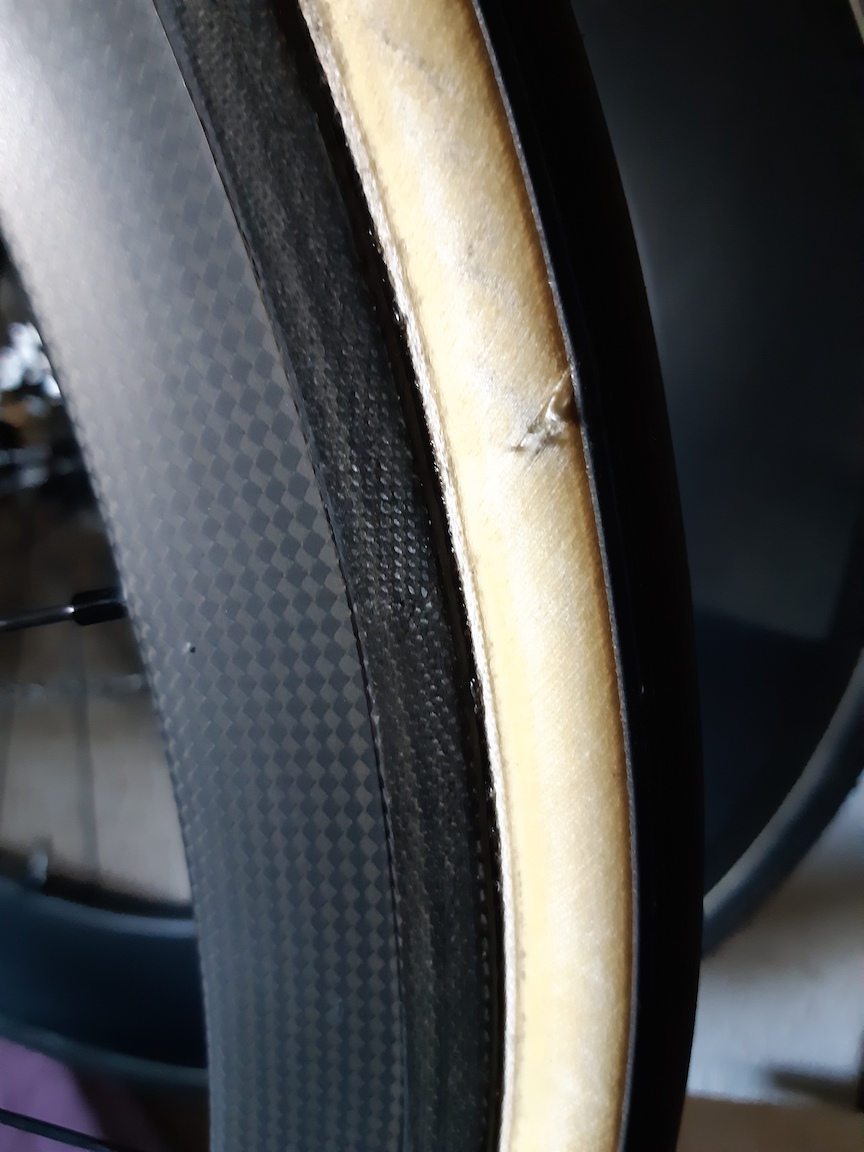

zut... un des deux boyaux a un défaut sur un flan (Tellement déçu par pas mal de modèles essayé que j'ai voulu commencer par de l'occasion pour essayer le modèle). Pas d'hernie mais pensez vous que c'est dangereux ?

Messagede sermanvelo » Sam 28 Mai 2022 23:05
Pour moi rien à craindre. Juste à surveiller.
