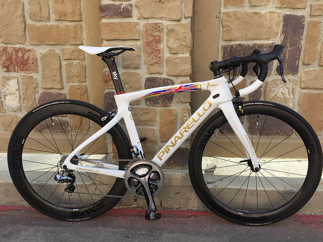

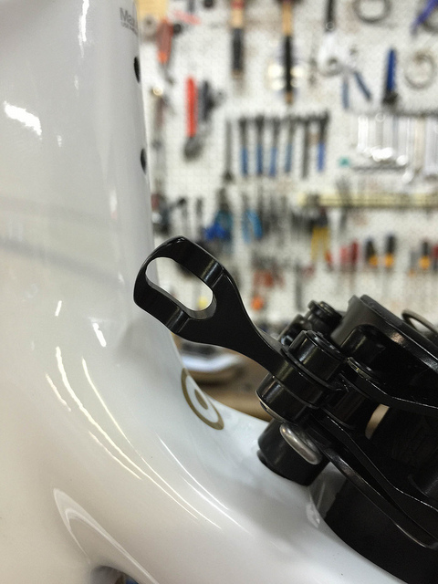

Attention, je ne sais pas si un de vous 2 a prévu des EEbrakes mais un gars sur le forum d'en face a essayé et ça ne passe pas pour le câble (en petite taille c'est peut-être pour ça). Lien vers son projet similaire à celui de SCUDV2T donc un F8 en DA DI2 :
http://weightweenies.starbike.com/forum/viewtopic.php?f=10&t=134573
Cristo
Messages: 1236
Re: PINARELLO le sujet
Messagede SCUDV2T » Sam 2 Jan 2016 11:04
[quote="Cristo"]Attention ......
J'avais fait lecture de ce topic il y a quelques temps. Effectivement, je pense que le problème de compatibilité du eebrakes peut s'expliquer par la taille 47.0 du cadre.
Concernant mon montage, j'ai opté depuis le début du projet pour des étriers Dura-ace. Expérience faite depuis maintenant une année sur mon RXRS, je suis convaincu de leur fonctionnement et de la puissance de freinage qu'ils procurent en toutes conditions.

Messagede EMMANUEL15 » Jeu 14 Jan 2016 15:57
Le voici enfin monté il manque plus que le soleil pour aller l éssayer .Taille 56
Au peson de precision j arrive a 6,950kg , bon c est vrai que le combo carbone est lourds 420gr mais je voulais un truc rigide, et pardonnez moi pour la rehausse sous la potence mais on va commencer comme ça et diminuer par la suite suivant les sensations.
Bon y aurai 100GR a gratter sur le combo
50gr sur l expandeur
70gr sur les manettes
30gr sur le dérailleur
100gr sur la cassette
Total ---------------------------------
350gr mais bon ce n est pas dans mes prioritées pour le moment.

Je vais prendre le temps de quelques sorties pour valider de façon définitive la hauteur de potence pour couper ensuite le pivot à bonne hauteur.
Je pense pouvoir descendre d'une bague supplémentaire mais je vais attendre les premières sensations pour définir ma meilleur position.
C'est trop bon de le voir dans mon garage mais très frustrant de ne pas pouvoir effectuer mes premiers tours de roue ce matin.
Météo Normande aujourd’hui avec une pluie battante à ne pas mettre un Dogma dehors !
En attendant de pouvoir prendre quelques photos en extérieur, je présente le nouveau né juste descendu de son pied d'atelier.
SCUDV2T
Messages: 1225
Localisation: Normandie
Messagede actarus76 » Sam 30 Jan 2016 12:12
Très beau ! Encore plus beau maintenant qu'il est monté 8-)
Vu la flotte ce matin, ce n'était pas non plus un temps à sortir un mulet :?
Juste dommage que de série, Pina n'ait pas prévu des bouchons de passage interne plus discrets ;)
