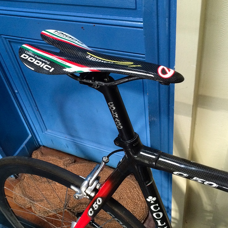

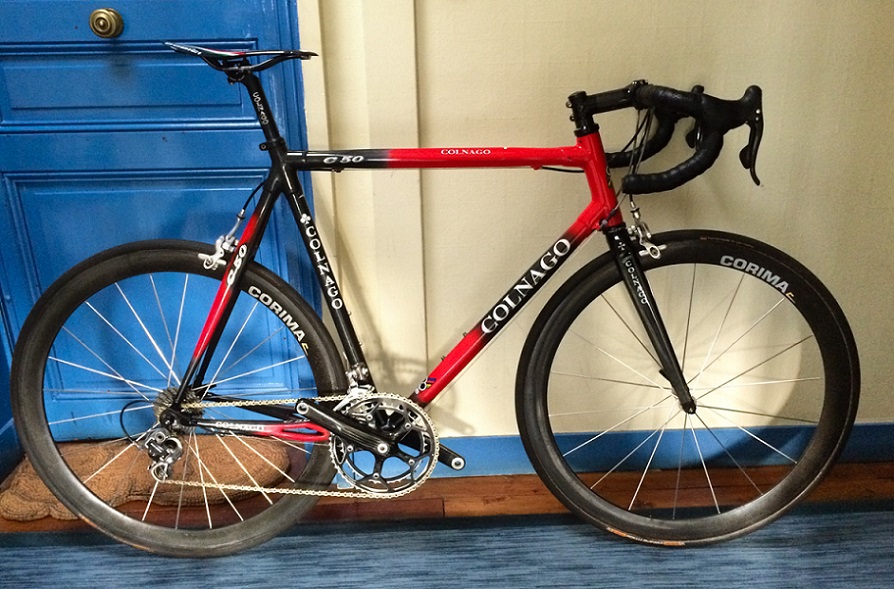

Je suis sur le point de faire l'acquisition d'un C50 que le vendeur pense être de 2006, mais je ne le retrouve pas sur le catalogue de l'année de la marque. En fait, ma "grande angoisse" serait de faire l'acquisition d'un modèle faisant partie des premières séries, et de me retrouver avec un cadre inexploitable pour moi.
Je mets deux photos du vélo dans mon album personnel, peut-être que certains d'entre vous auront un avis sur sa génération. ;)
En tous cas merci d'avance.

Messagede 400m4nages » Jeu 26 Mai 2016 17:07
Après réflexion, je me dis qu'il serait plus judicieux de joindre directement les photos sur le post.
Au passage, je trouve les réalisations de Tortor absolument magnifiques, beaucoup de goût et de soin. :mrgreen:

Messagede TorTor » Jeu 26 Mai 2016 18:27
400m4nages a écrit:Après réflexion, je me dis qu'il serait plus judicieux de joindre directement les photos sur le post.
Merci bien :-)
La trame carbone 3k de ce cadre correspond malheureusement à celle utilisée dans les premières séries. Les séries suivantes étaient en escalier. Je pense donc que c'est un cadre fabriqué fin 2003 ou en 2004.
La fourche Star est apparue en avril-mai 2004. Les premiers modèles étaient livrés avec une Force avec pivot alu. Comme sur ce vélo, ce qui confirmerait mes impressions.
L'émaillage du cadre ne correspond pas à un code couleur Colnago
Je te confirme que c'était une barre à mine bien plus rigide que mon M10 :-(
Voici la trame des modèles à partir de mi-2004

Messagede TorTor » Jeu 26 Mai 2016 21:26
Un autre détail qui montre que ce n'est pas un 2006 est la forme et la longueur des raccords. Les raccords des C50 de 2006 étaient plus courts et coup´s de biais (voir la différence sur les photos)
Voici un descriptif (en anglais) expliquant les différences entre les C50 HP MK1 et MK2 (ainsi que toutes les evos carbone issus de la famille des C40
http://brown-snout.com/cycling/tech/_colnago-c40-family-tree.pdf
