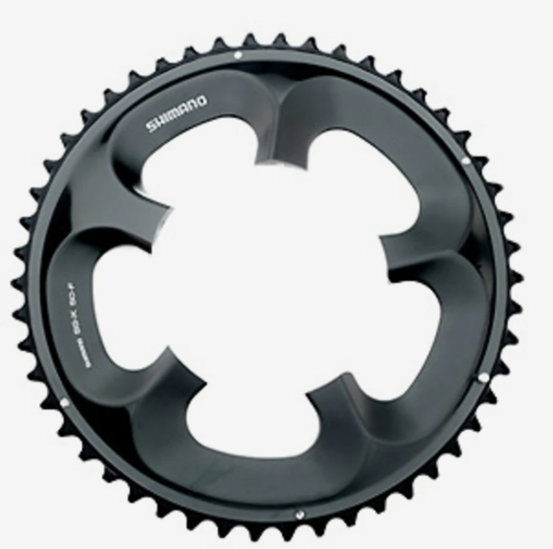

Si les TA ne sont pas plus rigides, ils sont moins chers.
Mais je vais attendre avant de changer mon grand plateau : depuis que j'ai changé ma chaine, elle ne semble plus frotter et le changement de plateau se passe super bien. Je ne sais pas si c'est le hasard...
Je trouve quand même dommage que les plateaux sram red si couteux (>100€ le grand plateau) soient aussi fragiles. Il me semble que les plateaux 5 branches d'autres constructeurs moins chers sont plus costauds : Shimano FC-RS 500, Rotor, MICHE CVI686 Super 11 SSC NE (https://www.bike-discount.de/fr/miche-plateau-shimano-super-11-ssc-5-bras?number=20113243-40302242).

Pour avoir du Shimano RS500 sur mon pédalier de secours... c'est peut-être + rigide (pas trop capable de sentir réellement la différence), mais niveau shifting c'est un bon ton en-dessous des plateaux Praxis ou Sram Red.
Après je suis d'accord, le prix des Red n'est pas en rapport avec leur solidité/qualité, y'a mieux (à condition de trouver les dispos).

Les plateaux Ultegra FC-6750 50d sont ils compatibles avec les pédaliers quarq hidden bolt ?

Ca va être difficile -> 130mm d'entraxe si je ne me trompe pas, et surtout pas de trou débouchant (filetage intégré au plateau)

Messagede gillesF78 » Mar 13 Juin 2023 07:23
Merci.
Sur la description que j'ai trouvée, j'ai lu
• diamètre du cercle des perçages: 110 mm
• écart entre deux trous: 65 mm
• type: F
• compatibilité: 2x10
Mais oui, à cause des filetages intégrés, ça demanderait de démonter l'étoile Quarq DZero pour pouvoir le monter...

Et autre contrainte : sauf erreur de ma part, les 50 dents Shimano sont prévus pour fonctionner uniquement avec des petits plateaux de 34 dents... sinon risque de chaîne qui se coince, etc. (cf historique sur le topic Shimano)
Avec ça et un pédalier Quarq à mon avis tu te lances dans une galère bien exotique.
