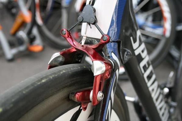

un peu old school , mais quand meme un chouette look.
Par contre ceux de Cancellara ( post Matos pro) sont vraiment superbes, aero , poid, le top , avez vous des infos sur ces bijoux

à première vu, c'est des freins spécifiques au vélo.
ça risque d'être dur pour avoir des infos a moins qu'un acheteur du cadre sur des forums anglophones ou ici même se dévouent pour acheter et dépiauter leur cadre :idea: :idea:

oui ils sont spécifiques, je viens de monter un quintana roo de clm avec ces freins TRP, ils se montes comme ceux des vtt sur des fourches spécifiques et c est vraiment de la merde

stevan11 a écrit:oui ils sont spécifiques, je viens de monter un quintana roo de clm avec ces freins TRP, ils se montes comme ceux des vtt sur des fourches spécifiques et c est vraiment de la merde
comme quoi qu' il ne faut pas se fier aux apparences, mais durant le CLM du championnat du monde, Cancellara, n'a pas du s'en servir beaucoup (juste pour s'arreter aprés la ligne franchie 8)

je précise que c est plutôt le système sur le cadre qui était pas top, car pas de problème avec le frein av qui est derrière la fourche, mais celui de l ar qui est sous le boitier :evil:
par contre ne pas avoir de probleme de voile ou un rayon qui casse pendant un clm!

Les freins de Cancellara utilise le principe des U-brakes en VTT fin des années 80. Il faut deux tasseaux pour supporter l'étrier, donc par principe c'est plutôt lourd.

Dia Compe avait un modèle confidentiel à tirage central qui ressemblait à ça il y a 2/3 ans (sans les caches "aéro" pour les vis des articulations).
Ca sera dur à retrouver, déjà à l'époque, à part une ou deux photos sur des salons et sur un site US, ça avait vite été enterré...
