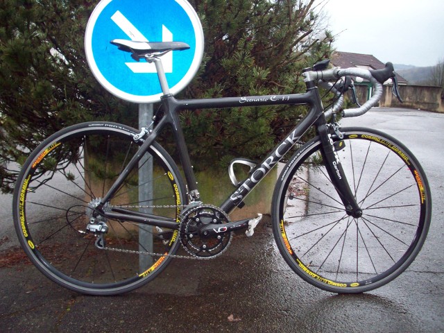

bjr a tous,
pour mon premier post je vais vous présenter mon biclou acheté il y a 2 ans car je le trouvais sympa coté look .je n'ai pas eu la chance de beaucoup rouler avec a cause de pépins de santé.
il est assez nerveux et rigide mais avec beaucoup de sur-poids (comme son proprio) 8.9 kg comme sur la photo, on ne rigole pas au fond . je souhaiterai le rendre plus léger (le vélo) tout en sachant que je changerais les roues en dernier.quels sont vos conseils.je n'ai pas un budjet illimité....
merci a vous.[img]http://img255.imageshack.us/my.php?image=029dc3.jpg][img]http://img255.imageshack.us/img255/9493/029dc3.th.jpg[/img][/URL][/img][img]http://img255.imageshack.us/my.php?image=030wi5.jpg][img]http://img255.imageshack.us/img255/1813/030wi5.th.jpg[/img][/URL][/img]

Messagede clem2512 » Dim 18 Jan 2009 11:25
salut.
Un petit descriptif peut etre?
A premiere vue tu as pas mal à gagner du coté de la selle et de la tige de selle ça c'est sur.
Surement le groupe aussi.
Et si c'est bien des cosmic Alu ça pèse un âne mort ça :D :shock:

Messagede karlouche » Dim 18 Jan 2009 11:41
pour le descriptif:
Cadre storck scenario 1.1 taille M.
Fourche :Look
Jeu de direction :storck
groupe:campagnolo centaure
Roue: cosmic elite
pneu:michelin pro 3 race
Serrage de roue mavic
cintre:?
Guidoline Look.
Gaine: campagnolo.
Potence ?.
expandeur: token
serrage tige de selle :storck
Pédalier: look Compact 51x38.
Plateau Stronglight .
Boitier de pédalier ?.
Chaine :campagnolo.
Cassette: campa centaure12x25.
Pédale :time rxs.
Selle :arione tri
Porte bidon: tack.
compteur :mavic wintech.
:wink:

Messagede syce » Dim 18 Jan 2009 11:47
si c'est un boitier centaure , ça pèse un âne mort, les freins et la cassette centaure aussi .la tige de selle me semble ne pas être légère, tout dépend de ton budget...

Messagede eddytheead » Dim 18 Jan 2009 18:07
+ 1 pour les roues. Les cosmic Elite font pas loin de 1900 g la paire, de vraies enclumes :shock: . Voir aussi du côté du pédalier en prenant un Campa carbone ultra torque par exemple.

Messagede orval2 » Dim 18 Jan 2009 18:15
eddytheead a écrit:+ 1 pour les roues. Les cosmic Elite font pas loin de 1900 g la paire, de vraies enclumes :shock: . Voir aussi du côté du pédalier en prenant un Campa carbone ultra torque par exemple.
Pas sûr qu'un pédalier Ultra Torque fasse gagner beaucoup de poids.
Avec un Centaur axe carré et un boitier titane de marque (???), j'arrive à 730 gr (http://veloptimal.com/forum/viewtopic.php?t=18118) avec un Ultra torque ce serait +/- 700 gr en Record Cela fait cher les 30 gr théoriques.

Messagede gauthier13 » Dim 18 Jan 2009 19:49
je vois pas où est le vélo...je le vois pas sur la photo...ahhh ça y est ! je le vois ! merci d'avoir mis la flèche :wink: :wink:
sinon vélo plutot chouette et je pense que c'est une très bonne base pour le faire évoluer. entre selle, TDS et roues cela peut faire un sacré gain sans pour autant top allégé le porte monnaie gràce un peu de recherche dans les pages PA.
