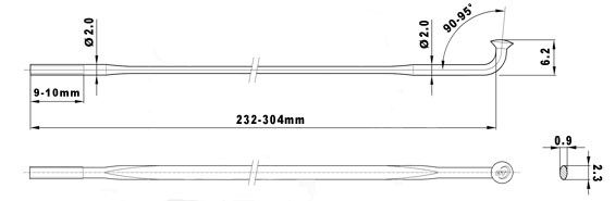

Messagede Adrien » Lun 28 Juil 2008 09:55
Je me permets d'ouvrir ce sujet afin de mettre fin au débat, ou pourquoi pas de l'ouvrir un peu plus, sur les différences entre les rayons haut de gamme des deux constructeurs européens: le DT Aerolite et le Cx-ray.
Très souvent sur les forums, on peut lire que les différences entre ces deux rayons ne sont que d'ordre budgétaire. En général les personnes affirmant ça n'ont pas essayé les deux, sans doute même pas l'un des deux (!) ou rapportent ce qu'on leur a dit.
En effet, les différences sont assez nombreuses et certaines d'entre elles ont une grande influence sur la durée de vie des roues.
Je vais donc essayer de comparer les deux:
DT Aerolite
- Finition: brillante
- Jonction partie ronde/partie profilée (filet-coude/partie plate): fluide, la partie profilée devient progressivement ronde
- Traitements: le DT Aerolite est assez mou, le matériau est ductile. Il ne casse pas facilement mais a tendance à vriller facilement, d'où l'intêret d'avoir une excellente clé de maintien, qui maintient le rayon sur une grande surface.
- Taille du coude: 6,2mm, faible, elle permet au rayon d'être plaqué contre le flasque du moyeu, ce qui apporte stabilité, surtout mixé à des ligatures, et longue durée de vie
Sapim Cx-ray
- Finition: mat
- Jonction partie ronde/partie profilée (filet-coude/partie plate): brutale, la partie profilée passe est soudainement ronde: concentrations de contraintes à cet endroit, et donc plus de chance de bris, même s'il faut reconnaître que les Cx-ray ne cassent jamais à cet endroit
- Traitements: le Sapim Cx-ray est plus "dur" que le DT Aerolite, il a donc moins tendance à vriller au montage en utilisant une clé de maintien bas de gamme (celle proposée par Sapim), mais il cassera plus facilement sur la durée
- Taille du coude: environ 7mm, c'est trop sur tous les moyeux légers actuels. Il reste constamment un espace entre le flasque du moyeu et le rayon. Sur la durée, le rayon cassera à cet endroit à moins d'avoir installé une rondelle pour caler le rayon contre le moyeu. Mais c'est laid, surtout avec un moyeu et des rayons noirs, et lourd (rondelles de laiton), en plus d'être plus long à monter.
Les Cx-ray sont disponibles avec diverses tailles de coude, mais bonjour les quantités...
Taille du coude et jonction partie profilée/partie ronde
Comparaison Cx-ray - DT competition, tailles de coudes diffèrents
Bye.
Adrien.
Roues RAR: www.roues-rar.fr
Adrien
Messages: 526
Inscription: Sam 23 Avr 2005 08:43
Localisation: Nord

J'apporterai ma contribution dès mon retour [...] de contrairement à DT qui ne fait rien en dessous d'une commande industrielle.
En effet le Cx-ray existe dans de nombreuses versions, en particulier pour la taille du coude, ce que je n'ai pas oublié de mentionner dans mon premier post. Cependant, impossible de choisir la taille du coude du rayon pour des petites quantités, ce qui est logique d'ailleurs. J'en vient donc à comparer ce qui est comparable, donc ce qui est disponible "par défaut" chez les fabricants. Et dans ce cas, les Aerolite ont un coude plus court.
proracing a écrit:Je suis pas 100% ok.
Adrien, as tu penser a "verifier" tes conclusion sur des moyeux vtt ? Géométrie est assez différente d'un moyeux route.
Chez Tune, PMP, DT Swiss, l'épaisseur des flasques est identique aux versions route. Après je n'ai pas essayé d'autres marques VTT. Peut être as-tu la possibilité de contrôler?
Pourquoi n'es-tu pas à 100% ok? N'hésites pas à argumenter.
jimpi a écrit:Alors , si le DT Aerolite est assez mou et que l'on monte 2 roues identiques avec le même nombre de rayons
la première en DT et la seconde en Cx ray avec des tensions disons de 100 kgs au tensiomètre , on pourra
dire que la tension "réelle" DT sera plus élevée que celle avec cx ray .
Et donc que ces roues auront un comportement différent.
Mon raisonnement est il correct ?
Une tension est une tension, un rayon tendu à 100kg n'est pas tendu à 80kg, et inversement.

Le CX-Ray est plus résistant et donne des roues plus nerveuses que des Aerolite. Par contre il est moins tolérent à certaines contraintes que l'on rencontre dans le cas d'un mauvais montage ou en cas d'accident avec choc contre un obstacle.
En effet la tension est importante pour éviter les bris. J'ai aussi constaté que l'Aerolite était plus tolérant aux chocs, d'où mes remarques sur la ductilité. Cependant j'ai du mal à saisir ce que tu qualifies de tolérance à un mauvais montage?
BiBi WET a écrit:Comme Fdegrove j'avoue avoir un peu de mal à comprendre le but et l'interret d'une telle comparaison compte tenu de la pauvreté des arguments techniques avancés.
Pour ma part, mais mon avis est à nuancer puisque je ne monte que des roues de VTT, je trouve que les CX-Ray donnent des roues plus nerveuses que le même montage qui serait réalisé en Aerolite. Et comme j'attache toujours plus d'importance aux retours terrain qu'aux considérations théoriques (valables ou pas), ma préférence va aux CX-Ray malgré un très grande difficulté d'approvisionnement qui pose plus de PB aux monteurs qu'une considération financière (qui n'existe pas forcément puisque les rayons DT existent en OEM à des tarifs inférieurs à ceux de Sapim, ce qui explique pourquoi les montages haut de gamme les moins chers des discounters vpcistes sont en Aerolite)
Le but du sujet est d'expliquer les différences qu'il peut exister entre ces deux rayons (comme écrit dans le premier paragraphe tout là haut). Trop souvent sur les forums, on annonce uniquement une différence de prix alors qu'en pratique, pour ceux qui montent régulièrement les deux, les différences se font sur plusieurs niveaux.
Quel type d'essai terrain as-tu réalisé pour constater des différences entre des Cx-ray et des Aerolite? J'ai du mal à saisir ce qu'il peut y avoir de diffèrent. De mon point de vue, les différences ne concernent que la durée de vie, à mettre sur le compte de la taille du coude.

J'avais déjà consulté cette page ... elle confirme d'ailleurs l'une des remarques d'Adrien :idea:

Messagede fdegrove » Mar 29 Juil 2008 15:01
Cela confirme aussi que DT a commis exactement la meme erreur dans le passe. C'est la qu'il a l'ironie de la situation....
Il me semble evident qu'avec des moyeux a flasques moins epais qu'a l'epoque que le rayon doit etre choisi en consequence.
Entre ca et dire que l'un est mieux que l'autre tout en generalisant....
Adrien a tout a fait raison quand il dit que le deux fabricants proposent un rayon coude correctement pour ce genre de montage.
Seulement celui de chez Sapim est difficile a se procurer en petites quantites.
Ce qui me derange c'est la demarche qui dit voila le meilleur rayon. Point barre.
Quand l'on dit tout simplement que pour une telle ou autre application le rayon un tel est le plus adapte (ne fut-ce que par ca disponibilite) il aurait pas eu de discussion. Du moins pas de ma part. 8)
Ciao, :wink:

Adrien a écrit:Taille du coude et jonction partie profilée/partie ronde
Pour les montages où les croisements (avec contact) se font justement dans cette zone de transition de forme, les CX-ray sont plus intéressants.
fbi

Messagede Etienne » Mar 29 Juil 2008 15:47
fdegrove a écrit:Ce qui me derange c'est la demarche qui dit voila le meilleur rayon. Point barre.
Je n'avais pas lu le post dans ce sens ... tout est question de point de vue :?
Perso, je n'ai que très rarement utilisé des DT, et je ne les ai pas trouvé supérieurs aux Sapim :idea: ... en revanche, dans les CXray que j'ai utilisés, il y avait de tout, du bon, très bon, et du franchement mauvais dont un lot qui pêtait comme du verre :roll:
Difficile cependant de comparer, puisque je monte finalement peu de roues :oops:
Adrien a écrit:Comparaison Cx-ray - DT competition, tailles de coudes diffèrents
En même temps, les rayons indiqués étant orientés différemment, la différence de positionnement par rapport au moyeu est somme toute assez logique ... et l'on verrait probablement moins de différence si d'une part les rayons étaient orientés de façon identique :idea:

Messagede Adrien » Mar 29 Juil 2008 16:54
fdegrove a écrit:Salut,
Ciao, :wink:
Je ne pense pas avoir dit que le Cx-ray était nécessairement mauvais et le DT bon. J'ai cherché à montrer les différences entre les deux et ce que ça pouvait provoquer sur les roues.
Pour moi oui, les DT sont meilleurs que les Cx-ray car disponibles par défaut avec un coude court qui évite les bris prématurés. Après chacun son truc et je préfère m'approcher du rayon qui permet une roue "parfaite" que de m'en éloigner. Après tout, le forum a été créé pour échanger dans le but d'optimiser sa machine. Dommage que tout ne soit pas accepté.
Chez Sapim, c'est l'industrie limite lourde, et on optimise pour le montage industriel (cf. coude plus long). Ça ne colle donc forcément pas aux impositions des montages manuels où on peut passer quelques secondes de plus pour insérer parfaitement un rayon qui optimisera la durée de vie.
Si tu estimes que c'est un post un caractère publicitaire, puisque tes remarques vont dans ce sens, alors tu te trompes lourdement. Et pour preuve, j'ai plus de Cx-ray que d'Aerolite ici... et d'ailleurs je ne sais pas ce que je vais en faire.
Etienne a écrit:En même temps, les rayons indiqués étant orientés différemment, la différence de positionnement par rapport au moyeu est somme toute assez logique ... et l'on verrait probablement moins de différence si d'une part les rayons étaient orientés de façon identique :idea:
Si ça peut te rassurer, voici une photo dans l'autre sens, c'est tout aussi évident.
Sur ce, bonne continuation.
Adrien.

Il serait intéressant d'avoir l'avis des fabricants eux-mêmes... malheureusement ça ne doit pas être simple :?
Que répondrait Sapim par rapport à la "longueur du coude" et la moins bonne tolérance à la casse ? Je présume qu'ils ont pas mal bossé le truc et que 7mm au lieu de 6,2 au je ne sais quel autre mesure se justifie mécaniquement d'une manière ou d'une autre (espérons-le).
