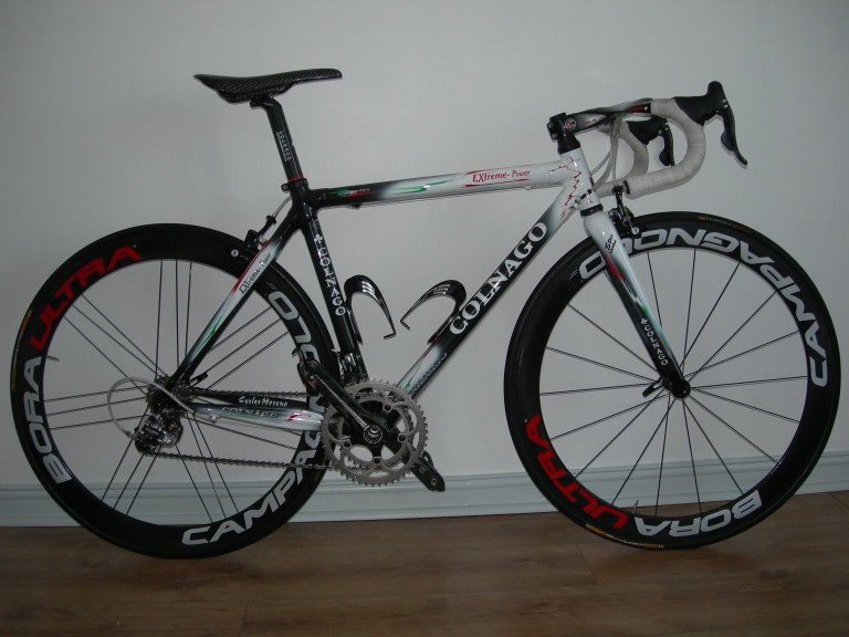

[img]Mon projet à venir :
Actuelle je possède un COLNAGO Extréme Power , que du bonheur, la géométrie Colnago me convient parfaitement, j’ai eu un CT1 et un C40, j’ai toujours étais satisfait par cette marque pourquoi en changer ? Au départ le côté exclusif commenté par certaines presses spécialisées qui le placé comme un cadre destiné au sprinteur m’a fait longuement hésité et après un contact très sympathique avec le commercial de GSA qui m’a orienté en fonction de mon utilisation et mon profil mon choix s’est porté sur Extréme Power.
Colnago a pour argument le rendement et la fiabilité un cadre qui sort de ses ateliers est identique à celui du cycliste lambda et de ce fait le poids est un facteur non prépondérant dans la conception d’un COLNAGO .
Alors pour assurer une perte pondérale conséquente dans le montage d’un Extréme Power il faut faire preuve de beaucoup de »dinéros » et d’un choix judicieux pour optimiser le montage par du matériels légers mais éprouvés.
Alors pour une question de budget je vais procéder en plusieurs étapes.
CADRE : Colnago Extéme Power taille 48 sl
FOURCHE : Star avec expandeur pour fourche Pinarello plus léger que celui d’origine
Groupe : Campagnolo Record Ultra
Pédalier : Campagnolo Compact
Plateaux : Rotor 36/50
Etriers de freins : Zéro Gravity 08 Ti
Pédales : Time RXS Ulteam
Roues : Campagnolo Bora Ultra et ZIPP 202 (2008)
Pneumatiques : Boyaux Continental Compétition
Selle : AXLIGTNESS modèle endurance
Tige de selle : COLNAGO 31,6

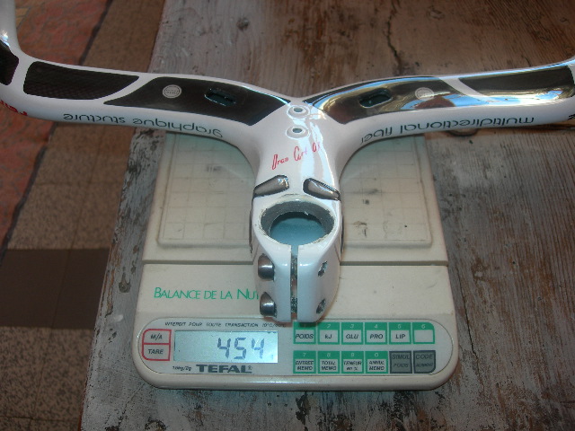

Cintre et potence : Cinelli RAM
Accessoires divers : Gaines Jagwire blanche, collier de selle carbone, molettes de dérailleurs cadre carbone, visseries titanes, blocages de roues controltech carbones.
Poids avec roues Bora : 6kg500
Poids avec roues Zipp 202 :6kg200
Evolution à venir :
Groupe campagnolo Record 11V , pédalier THM Clavicula compact avec plateaux Rotor, et pédales Speedplay titane.
Je vous tiendrais au courant pour les futures évolutions.

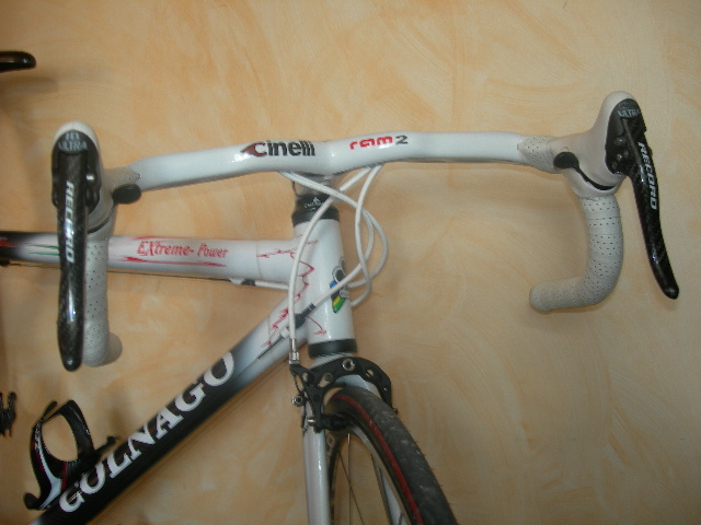

Acte 2

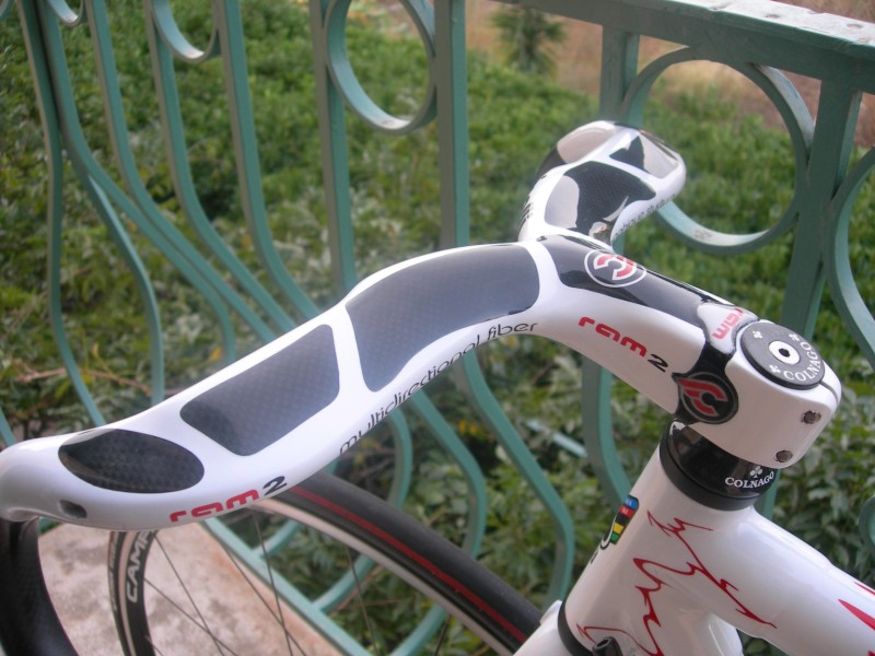

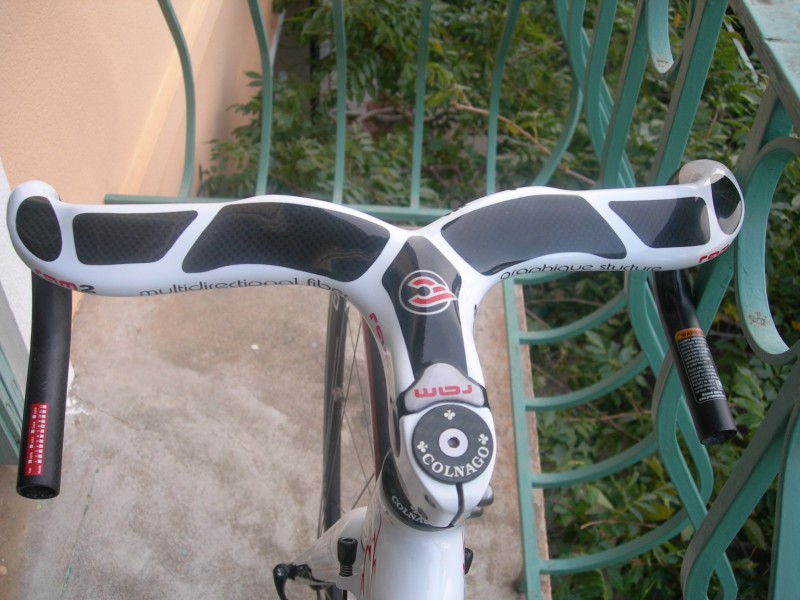

Evolution : cintre a revêtu une jolie robe blanche cinelli RAM2, reposes mains Hutz
[img]
http://julmtb.com/forum/images/uploads/ ... 04_897.jpg[/img]
Les étriers de freins ZG s’imposent

Messagede hidalgo » Jeu 6 Nov 2008 19:32
Tu peux nous en dire un peu plus sur le comportement du vélo avec les 2 paires de roues ... et lesquelles tu préfères[/quote]
Je vous remercie pour l’ensemble des ces compliments.
Au départ j’ai hésité pour passer ce post sur forum car le truc montrer son kiki pour dire qu’il est plus gros que celui du voisin m’enchanté moyennement et puis je me suis dis après tout nous sommes tous passionnés et partager nos idées et conseils est une bonne démarche constructive.
Concernant le comportement ressenti par ces deux paires de roues il est totalement différent, avec les Bora il faut les utilisé sur course à profil vallonné avec très peu de relance, car dans les virages elles t’emmènent, dans les ascensions aucun problèmes car relativement légères elles se font oubliées.
M ais dans les descentes il faut faire preuve de beaucoup de vigilance, sur le plat ce sont leur terrain de prédilection si tu as des watts c’est le top, sinon elles ont un look d’enfer et de plus très fiables.
Les ZiPP 202 le top dans les ascensions dans les courses je gagne entre 1et2 dents, très réceptives sur les changements de rythme, suffisamment rigide à aucun moments les patins de freins frottent sur la jante dans les accélérations violentes. En descente tu passe vite dans les virages et leurs faibles hauteurs 32 est un avantage dans les bout droit.
Personnellement j'ai un petit faible pour les ZIPP j'ai fais toute la saison cyclos avec mes questions look les BORA l'emportent :wink:
Concernant les boyaux j’ai choisi conti car très solide, en cyclos je ne part jamais avec du rechange c’est dire.
Concernant le poids du cadre je vous vous fais passer tout ça prochainement.
Par contre la photo de l’EPS FERRARI c’est une merveille, il est livré avec les 3 mannequins

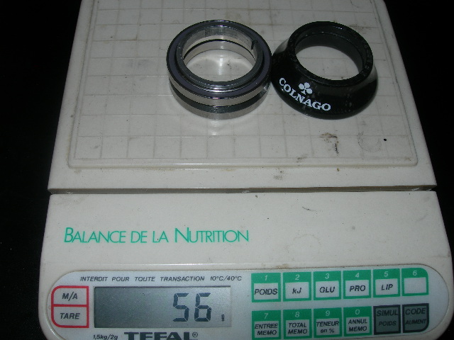

Voilà un complément de clichés photographiques des accessoires personnalisés COLNAGO, un hommage à un collègue très doué à l'aérographe, le cintre a été réalisé par lui, le résultat est bluffant.
Concernant le poids du cadre et de la fourche c’est expandeur et coupelles de directions compris :wink:

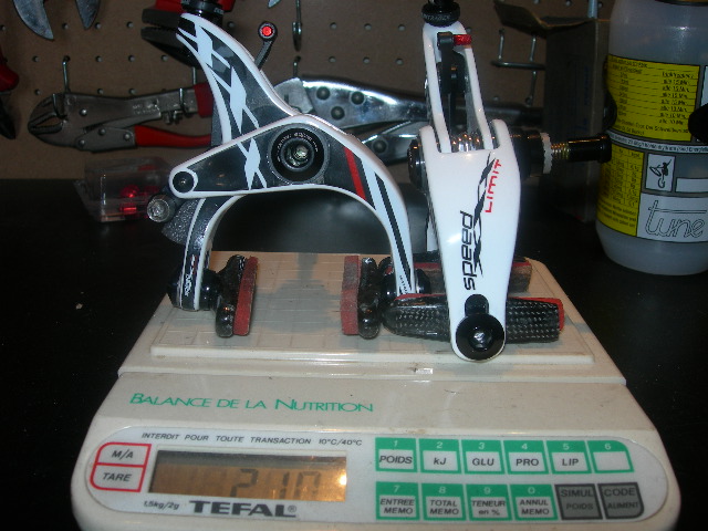

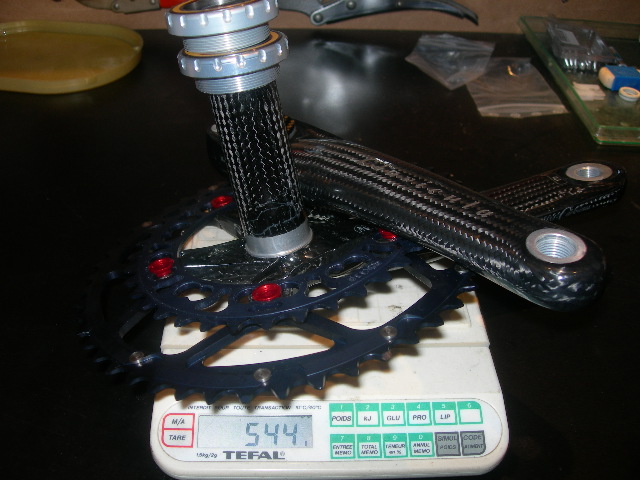

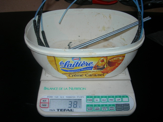

Evolution /Optimisation Colnago Extréme Power
Messagede hidalgo » Lun 23 Mar 2009 12:28
Ma démarche est d'optimiser sur une base d'un cadre classé dans une catégorie de cadre plus tôt lourd Colnago Extréme Power.
La tache ne va pas être facile, est le poids à atteindre pas évident!!
L'exercice est d'un autre style, qui risque de déplaire à certains car moins en équation avec le "black furtif" présent sur le forum, une alternative en somme.

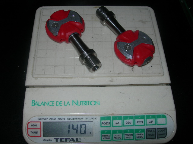

Pédalier CLAVICULA plateaux ROTOR 50/36, roulements hybrides
Pédales Speedplay ZERO Titane/appuis BTP
Etries de freins Bontrager carbone/ Portes-Patins de freins btp

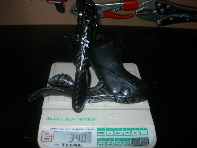

Poignées Campagnolo Super Record

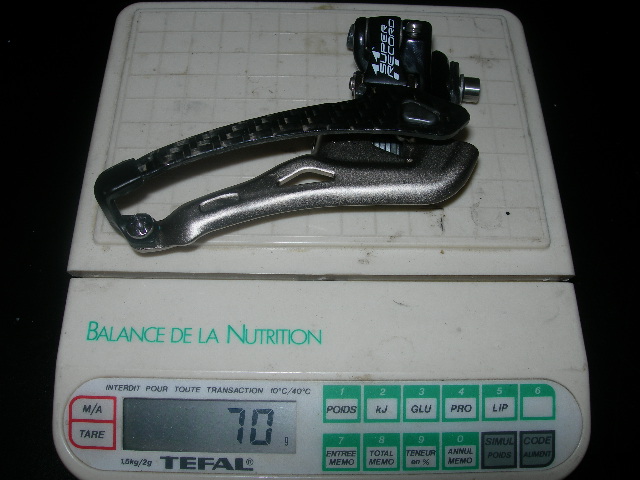

Dérailleur S/Record /chappe interne carbone/visseries titanes
Gaines Nokon pour transmission Carbone/liner PC

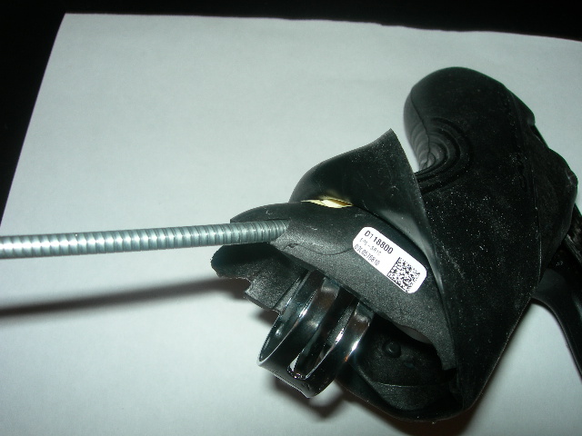

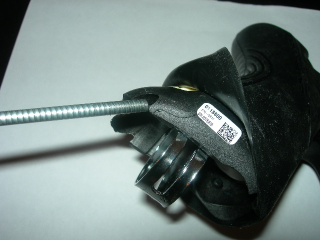

Pour ceux qui on un doute sur la compatibilité NOKON avec les poignées 11V
je virre l'embout de gaine du flexible NOKON
Et voilà

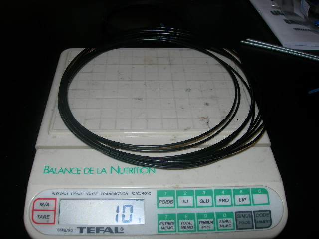

Pour les gaines freins aucun probléme de modif
Nokon Alu Noir
cables freins

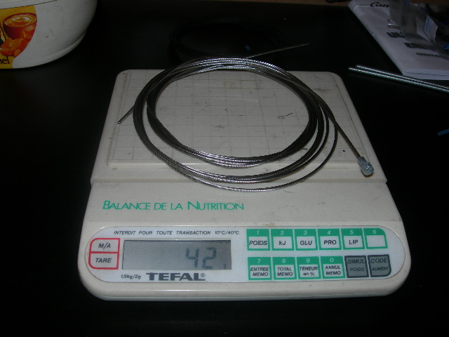

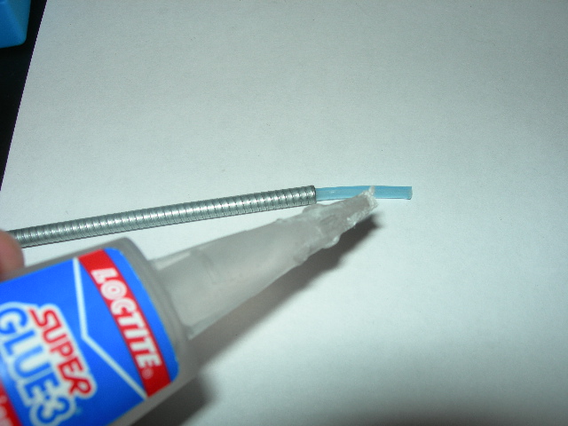

Cables transmissions Power-Codz
Concernant le liner PC, un trait de colle pour le fixer au fexible.

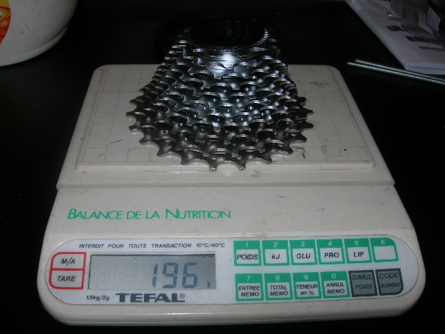

Cassette S/Record 11/25
Cassette record 11/23

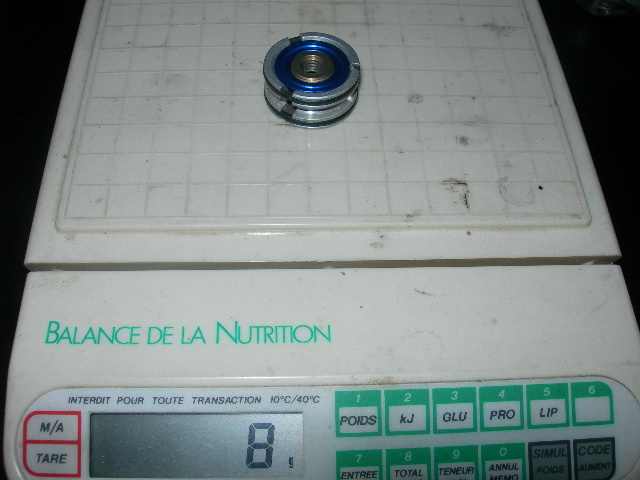

Blocage rapide KCNC

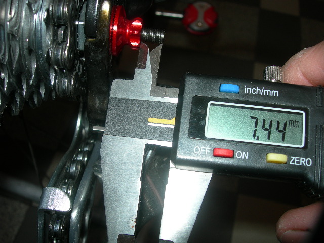

Pour rectifier la longueur du blocage arrière
Mesure au pied à coulisse

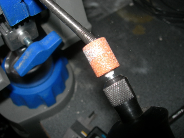

Utiliser 2 écrous en 8 pour prendre appuie, et reporter la longueur à découper.
Utiliser un disque à tronçonner sur la DREMEL
Une fois coupé, utilisé une meule incurvée pour ébavurer.
et voilà
suite au prochain épisode..... :wink:

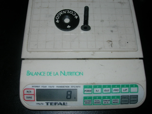

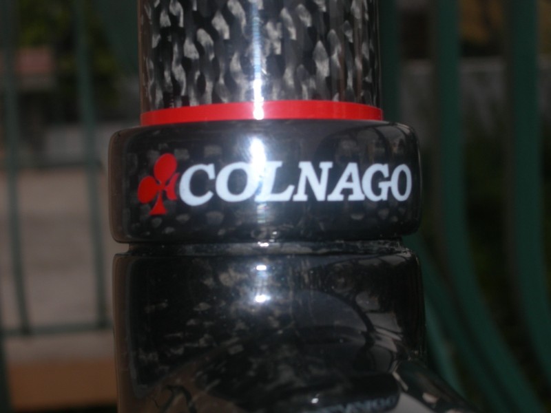

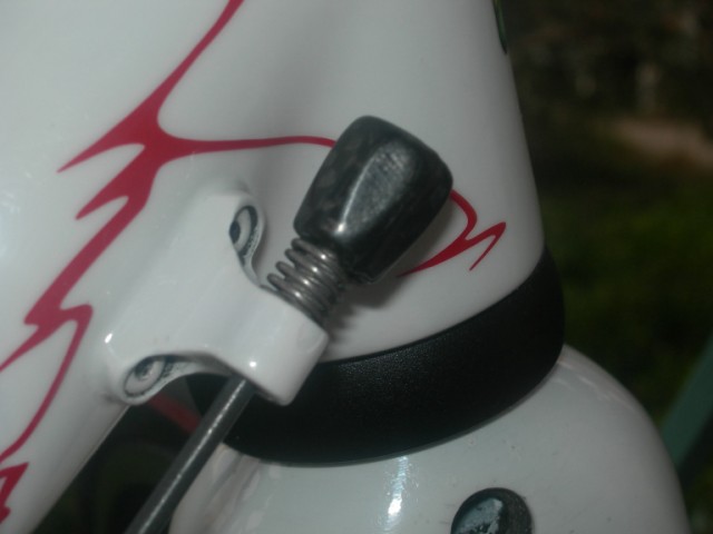

Messagede hidalgo » Lun 23 Mar 2009 13:50
merci xcal64 ,
je te dirais pour le fonctionnement, mais je ne pense pas, du fait que le liner est collé.

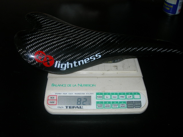

Selle AX Ligthness Endurance
Dérailleur AV Campa S/record, avec visserie titane est rondelle de fixation sur cadre carbone

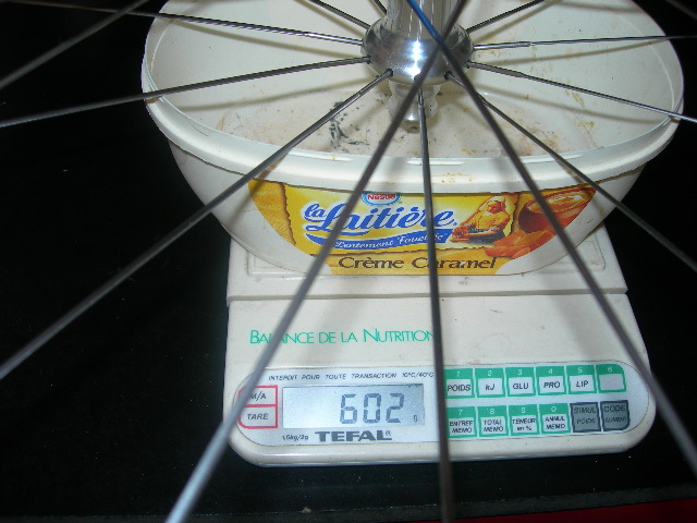

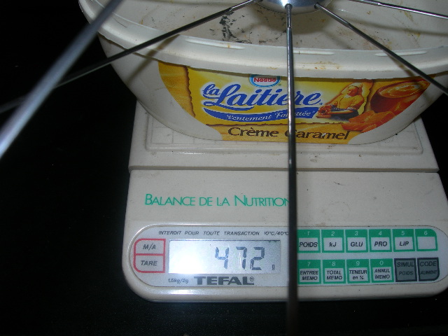

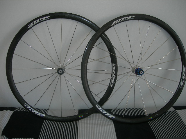

Roues ZIPP 202, pré-encollé
[img]
arrière
Avant
Prolongateurs de valves ZIPP
capot de direction carbon/visserie titane
Expandeur Extralihgt

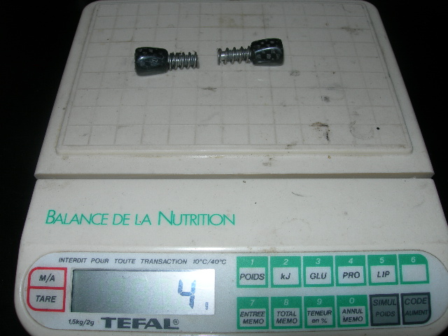

Butées de dérailleurs carbone
Jeux de direction COLNAGO/ manque les cuvettes

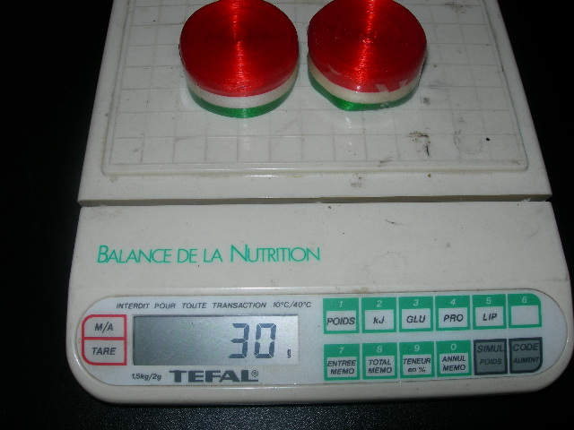

Guidoline BENETTO ITALIE
Cintre RAM 2
Suite du détail des piéces au prochain épisode :wink:
