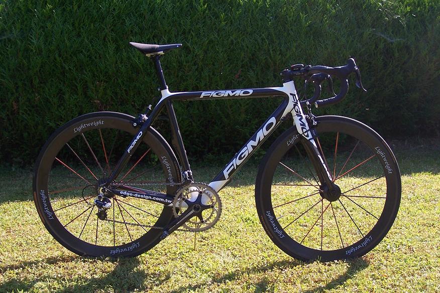

Messagede legabarit » Ven 25 Juil 2008 08:58
Voici mon new Bike 8)

Messagede 585nico » Ven 25 Juil 2008 09:02
OUCH, ça fait mal aux yeux.
Un petit ( Grand !!! ) descriptif est le bienvenu. En tout cas, superbe machine

Messagede rickyfirst » Ven 25 Juil 2008 09:04
Très réussi esthétiquement.
As tu une liste des pièces ?
peux tu 'motiver' tes choix ?

Messagede legabarit » Ven 25 Juil 2008 09:23
Behn une Motivation j`ai cherché un cadre vraiment léger pas chére alors j`ai trouvé celui-ci 850gramm verifié en 54cm et Fourche 316 coupé.
Pour le reste :
Groupe Complet Campagnolo Record 08.
Cadre/Fourche Figmo
Cintre FSA RD200 Classic
Potence Smica Light
Tige de Selle : Heylight 94gramm
Selle : Tune Speedneedle un peu modifié
Blocages Roues : M2Racer
Boyau Continental Competition "Version Pro"
Roues : Lightweight GEN2
Pedales : Speedlay Zero Titantium
Je trouve tres sympa seulement TigedeSelle/Selle n`a pas le look *cool* *stylish* 8)
Mais bon Functions follows Form :)

Messagede legabarit » Ven 25 Juil 2008 09:25
samueldenis a écrit: On aimerait en savoir plus par la suite!!
Premiere Sortie de 2h vraiment léger , facile a accéleré un peu plus nerveux que mon Trek Madone 5.5 Sl et je ne peux dire rien contre le cadre.
Suffisament Rigide ( peut etre moins qu`un R3 ou un Canyon F10 :lol: ) je ne sens pas de défaillance du Cadre. Fourche aussi rigide et il se conduit tres bien.

Messagede rickyfirst » Ven 25 Juil 2008 09:42
Tu as pesé le cintre ?
Pourquoi as tu modifier la selle ?
Impressionnant le poids de l'ensemble cadre/fourche.
Messagede legabarit » Ven 25 Juil 2008 09:57
Oui le Cintre fait 221gramm , pour un Alu en Forme Classic Oversize c`est tres bien !
Pour la Selle moi je ne sais pas :roll: , s`amuser un peu en alléger la Selle :lol:

Messagede rickyfirst » Ven 25 Juil 2008 09:59
En fait, il semble que tu as ôté la partie cuir sur l'avant ?
Messagede legabarit » Ven 25 Juil 2008 10:03
Oui j`ai coupé l`avant de la selle environ 2cm et alors aussi enlévé la Cuir de l`avant.

Messagede pacou » Ven 25 Juil 2008 10:06
Est-ce que c'est pas un peu tranchant en cas de chutte cette manip ? Gain de poids ?

Messagede legabarit » Ven 25 Juil 2008 10:13
Non je ne crois pas que c`est tranchant en cas de Chute , j`ai bien arrondi tous les cotés .
Gaint de Poids Minimal environ 10gramm.

Messagede rickyfirst » Ven 25 Juil 2008 10:14
legabarit a écrit:Oui j`ai coupé l`avant de la selle environ 2cm et alors aussi enlévé la Cuir de l`avant.
Il est vrai que l'avant d'une speednedle n'est pas très utile car normalement on est calé sur la partie arrière.

Messagede legabarit » Ven 25 Juil 2008 10:25
Pour le 54cm :
Seat Angle: 74 degrees, Head Angle: 72.5 degrees
C`est bien le Seat Angle que tu veux savoir ?

Messagede alexdu74 » Ven 25 Juil 2008 10:30
J'adore l'ensemble douille de direction/fourche avec la déco. La fourche est magnifique

Messagede Telenis » Ven 25 Juil 2008 10:57
:D sublime :D
Le "raccord" douille/fourche est vraiment nickel...
Et la déco en "black & white"... c'est simple et très joli.
Quand je pense que j'étais à 2 doigts de présenter mon Giant de 6.9kg :oops:
Je fais subitement un petit complexe :wink:

Messagede samueldenis » Ven 25 Juil 2008 11:29
Quelqu'un a une idée de la valeur de ce cadre sur le terrain?? Si ça se rapporte à son esthétique, oh punaise... :shock:

Messagede Telenis » Ven 25 Juil 2008 11:35
T'as raison samueldenis...
On sait qu'il est beau...
Mais est-il bon :?:

Messagede rickyfirst » Ven 25 Juil 2008 11:53
legabarit a écrit:Pour le 54cm :
OK merci.
Un angle de fou quoi :cry:
Avec une tige sans recul, tu dois avoir un recul de selle très faible ?
Messagede rickyfirst » Ven 25 Juil 2008 11:55
samueldenis a écrit:Quelqu'un a une idée de la valeur de ce cadre sur le terrain?? Si ça se rapporte à son esthétique, oh punaise... :shock:
Le propio signale qu'il a juste fait une sortie de 2 heures avec (5 à 6 messages plus haut).

Messagede legabarit » Ven 25 Juil 2008 12:37
Telenis a écrit:T'as raison samueldenis...
Mais est-il bon :?:
Comme j`ai déja dit , je peux rien dire négativ contre la cadre.
Le prochaine Test en Ccurse devra montrer le potentiell du Cadre/Fourche 8)

Messagede rickyfirst » Ven 25 Juil 2008 13:02
C'est bien pour ça que je ne lui pose pas la question directement, au cas ou quelqu'un d'autre aurait déjà rouler avec ce cadre... :roll:
oups désolé.
Il serait intéressant que les fins limier du carbone nous trouve l'usine d'origine de ce cadre (Advanced ?)
Boutivelo qui était intervenu dans le sujet ci-dessous a peut être une idée ?
http://www.julmtb.com/forum/viewtopic.php?t=13205&start=0&postdays=0&postorder=asc&highlight=figmo
Ou un tableau complet des géométries ?
Messagede legabarit » Ven 25 Juil 2008 13:04
oups désolé.
Sur le paquet c`est marqué Made In Taiwan :lol:

Messagede rickyfirst » Ven 25 Juil 2008 13:07
C'est quasi pas une information.
Je trouve intéressant d'avoir l'origine de ce cadre car manifestement au vu du poids, il s'agit d'un cadre dernière génération.
