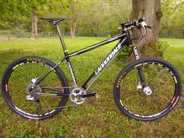

Pour cette nouvelle édition de l'élection 2010 je présente à vos votes mon Flash Team HM.
De manière a voir de plus près mon VTT , je vous propose de regarder cette petite vidéo qui je l'espère vous aidera dans
l'attribution de vos points.
http://www.youtube.com/watch?v=qKL3zDEcmfM
* Cadre : Flash Factory Racing. HiMod SAVE BB30 . Taille M.
* Fourche : CANNONDALE Lefty carbone speed Sl Solo Air OPI.
* Potence : CANNONDALE Si 3D. 110 / 31.8 / - 5°.
* Roues : Cercles DT SWISS XCR 1.2 Carbone / CANNONDLE Si / DT SWISS 190 Céramic / DT SWISS Aerolite Green.
* Pédalier : CANNONDALE Si Hollowgram Sl BB30 étoile SRAM XX. 28 / 42.
* Cassette : SRAM XX 11 / 36.
* Dérailleur avant : SRAM XX Direct Mount.
* Dérailleur arrière : SRAM XX.
* Shifters : SRAM XX.
* Tige de selle : CANNONDALE Flash carbone SAVE 27.2 USE Sumo. ( coupée 350 mm ) Serrage rails 7 mm
* Pédales : Crank Brothers 4Ti.
* Câblerie : Nokon carbone / liner Powercordz / câbles Powercordz 1.2mm .
* Freins : MAGURA Marta Sl Magnésium. Capots leviers / étriers Green ( peinture perso ). Visserie Ti.
* Rotors : STAN 160 / 160.
* Cintre : SCHOLKE TLO 31.8 X 580.
* Grips : BONTRAGER XXX Lite
* Selle : PROLOGO C one30 / Rails Ti.
* Porte bidon : Visserie carbone.
* MAXXIX Maxxlite310.
* Chambre Eclipse.
Poids du montage dans cette configuration : 7kg240.
Je vous invite a consulter la fiche de montage complète reprenant la liste des upgrades et les différentes montes
pneumatiques utilisées ( poids associés ) en page 1 du Topic dédié au Flash.
http://www.veloptimal.com/forum/viewtopic.php?f=3&t=28252
Je pense que nous avons de nouveau cette année une très belle galerie de candidatures et je souhaite bonne chance à
l'ensemble des participants.
