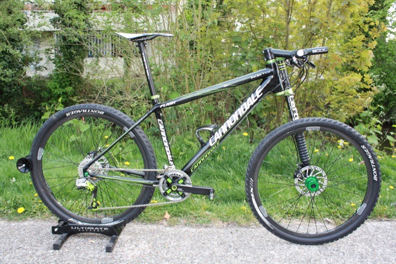

Voici mon montage 2010 sur la base d'un Cannondale Flash HM. (pas de nouveau rohloff pour le moment)
Poids du vélo complet avec pédales : 7.2 Kg
Descriptif complet :
cadre : flash carbon HM
fourche : lefty carbone sl custom réglettes céramiques et boot kit small, vis titane.
freins hope race x2, vis alu marchmaker xx et disques innolite
roues jantes carbone innolite, moyeux tune cannonball sl et prince, rayons aerolite, tetes alu vertes, scotch, chambres eclipse, pneus bontrager, cassette xx 11-32
der av et ar xx
manettes xx, gaines nokon carbones.
tige de selle kcnc
selle prologo cone 30 carbone
cintre schmolke, poignées bontrager, cornes soul kozac
chaine sram 1090 r (pour le moment)
pédalier hollogram, axe repeint, etoile xx repeinte, plateau 28/39 (mais passage 26 prévu)
Pédales crank brothers 2ti custom vertes
