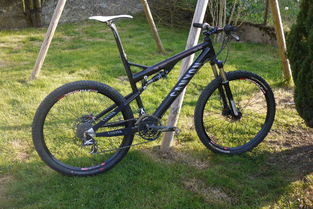

Voici mon "marathon" véloptimisé. Il pèse 9.85kg dans cette configuration :
Cadre Canyon Lux taille L (vis ti) : 2022g
- Amortisseur + buselures FOX RP23 : 230g
- Fourche SID Race : 1482g
- Jeu de direction FSA : 75g
- Capuchon + vis Toronto : 8g
- Entretoises Carbone 1cm : 2g
- Tige de selle Bontrager XXX 31.6x400mm : 167g
- Selle Selle Italia SLR Carbonio Flow : 135g
- Collier de selle Canyon (sans levier + vis ti) : 19g
Transmission
- Dérailleur avant XTR 2008 (serrage collier ti) : 151g
- Manettes Sram Rocket (vis alu+grip x0) : 166g
- Dérailleur arrière XTR 2008 (vis ti + galets kcnc) : 194g
- Gaines Jagwire : 104g
- Câbles Jagwire : 20g
- Chaine KMC X9-L : 265g
- Pédalier Truvativ Noir 3,3 : 536g
- Vis externes Truvativ d'origine : 6g
- Vis internes Titane : 5g
- Plateau int Rotor 23 : 20g
- Plateau milieu Rotor 33 : 35g
- Plateau ext Rotor 44 : 73g
- Boitier Hope (adapt GXP + sans tunnel) : 96g
- Pédales Exustar PM25TI : 212g
Direction
- Potence Rotor SX 90mm : 109g
- Cintre RCZ : 150g
- Grips Titec (recoupés 9cm) : 12g
- Embouts de cintre Titec : 4g
Roue Avt
- Roues Hope+Olympic + CX-Ray : 678g
- Serrages Controltech TI : 23g
- Pneu Mountain King SS : 520g
- Valve + scotch : 10g
- Latex : 50g
- Disques Hope Floating : 92g
- Fixation disque Vis Ti : 8g
Roue Arr
- Roues Hope+Olympic + CX-Ray : 794g
- Serrages Controltech TI : 26g
- Pneu Spé Fastrak LK S-Works : 480g
- Latex : 50g
- Cassette XTR 11-32 : 223g
Freins
- Freins Avid Elixir CR (vis ti) : 569g
- Adaptateurs PM + vis Avid (vis Ti) : 31g
