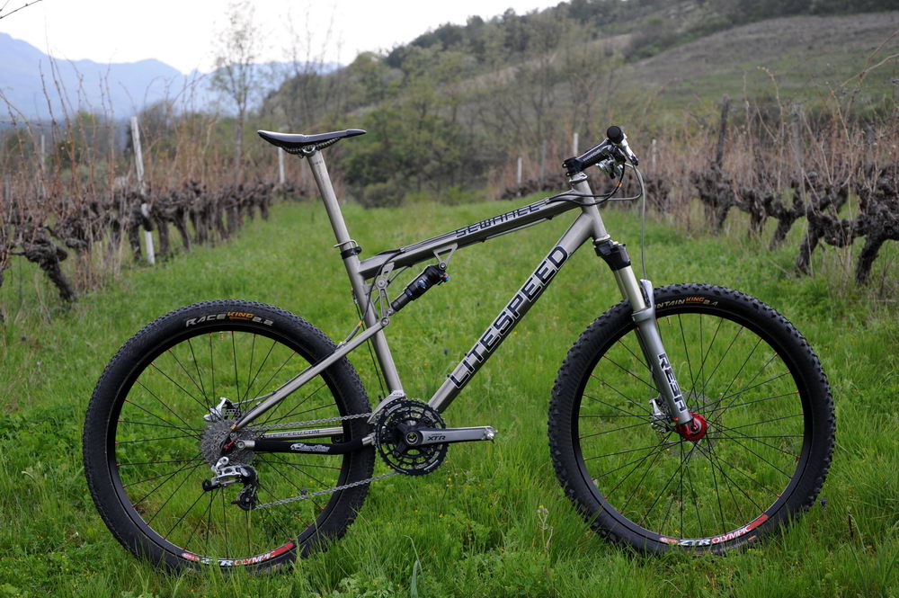

montage:
Cadre Sewanee LS 2009 3al2.5v taille M/L deb. 90mm
Fourche Rock Shox Reba World Cup 100mm préparé par le service course sram, fourreaux argent
Direction Chris King No Threadset titane
Potence Rotor S1 110mm
Expendeur Extralite, Fibrelyte carbone et vis alu
Entretoise titane usiné
Cintre Syntace Duralite 318 620mm
Grips Extralite UltraGrips
Pédalier/plateaux/boitier Shimano XTR m970 avec plateaux Rotor 23/33/44 q rings visseries alu, boitier chris king rouge
Pédales Crank Bros Egg Beater twin ti axes Ward
Tige de Selle Rewel titanium 31.6*400mm avec crochets KCNC et visseries titane
Selle Tune Speedneedle cuir
Serrage de selle Tune serrage rapide
Roues Chris King ISO rouge, Sapim CX Ray noir, Dt ergal rouge, ZTR olympic 32T 330g et 345g
Freins Formula r1 entièrement poli leviers carbone visserie alu/titane
Dérailleur arrière Sram X.O chape courte 09 avec galets sram céramiques
Dérailleur avant Shimano XTR m970 visseries alu
Shifters Sram X.O triggers, avec mixmaster formula visseries alu
Cassette Shimano XTR m970 11-32
Chaîne KMC x9sl
Serrages de roues Tune DC16/17 rouge
Câbleries Nokon carbone, câbles jagwire teflon
Pneus Continental Race King 2.2" World cup arrière, Continental Mountain King 2.4" Supersonic avant, montage latex notubes
poids 9.66kg
